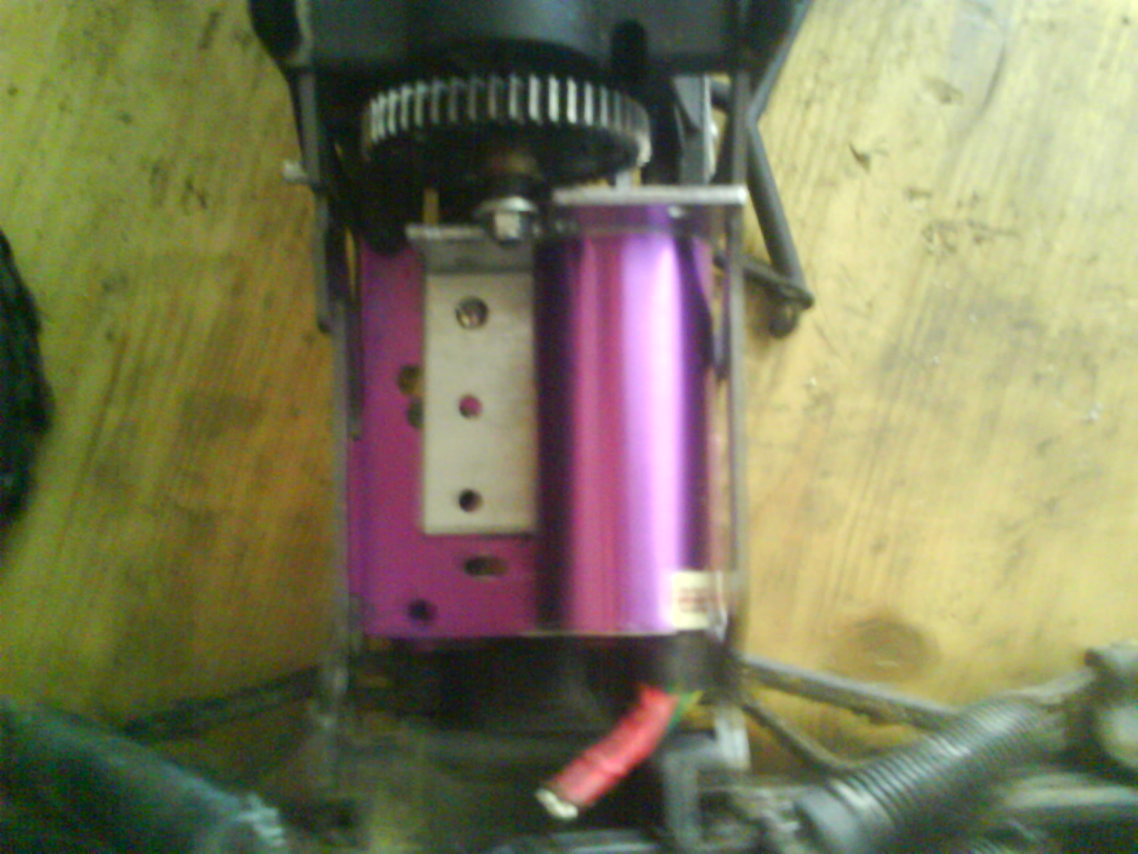

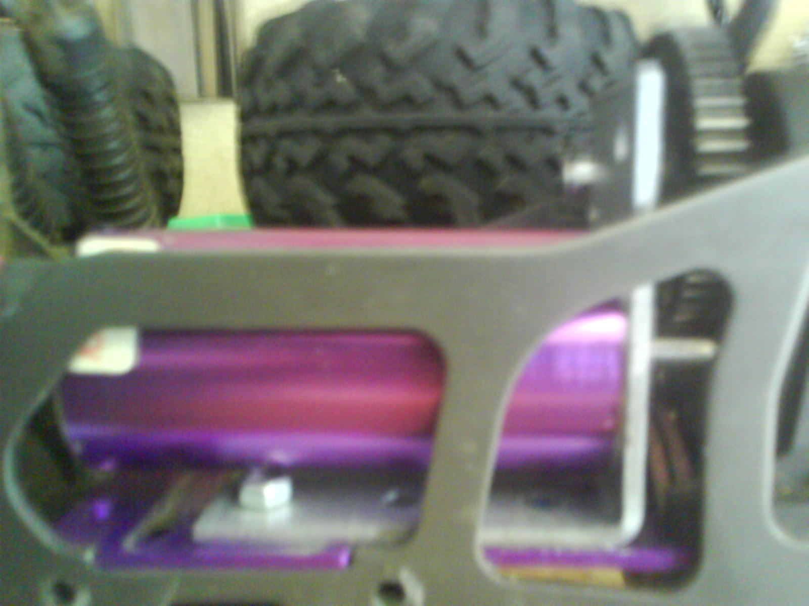

***Bzgl Motorhalterung könntest Du in google mal "rcmonster" eingeben und evtl fündig werden. Im dort angeschlossenen Forum findest Du einige Savage Umbauten und ich erinnere mich an eine ganz einfach aus einem Aluwinkel erstellte Motorhalterung die jederzeit mit einem Dremel slebst machbar ist***
Da hab ich doch auch was auf lager deswegen hier mal ein bild habe ich auch mit dremel bearbeitet ca. 15-20 min arbeit. Die Idee kam von meinem Bruder
dsc00047.jpg (235 KB) die obere ecke muss ja wegen dem slipper weg, und das ist einfach super da der motor unter dem chassi liegt uns somit gegen überschläge usw geschüzt ist das bild ist ein wenig unscharf hier nochmal im eingebauten zustand dsc00049.jpg (222 KB) dsc00050.jpg (256 KB) _________________ Mugen Mbx5-T Brushless 5s
