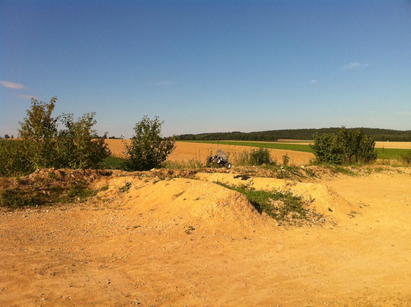

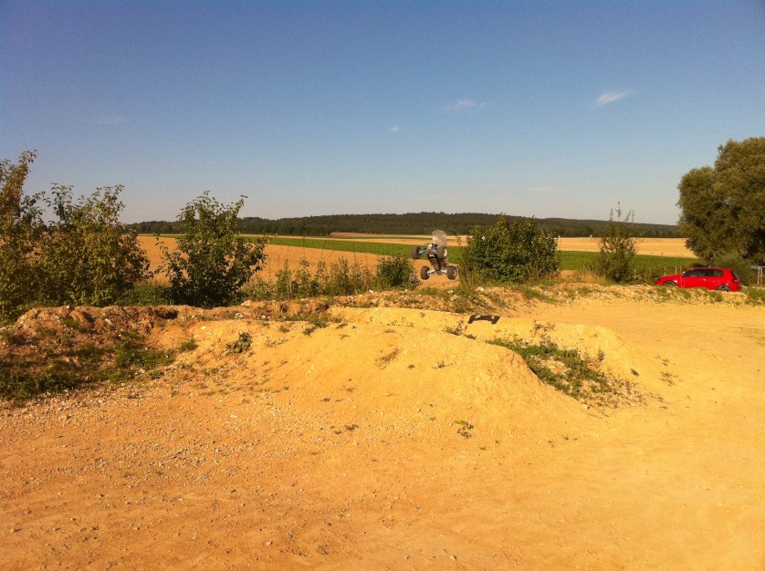

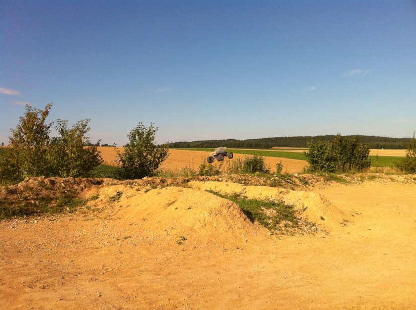

    Ein paar Bildchen vom letzten mal Fahren auf unserer Strecke, aber nix besonderes. Wir hätten noch ein paar Nahaufnahmen machen sollen. Die Karo hatte vorne keine Clipse mehr, auf der Geraden hat's immer ausgesehen, als würde er sein Maul öffnen:

    BeitragVerfasst am: 04.08.2010, 16:10    Titel:
    Super Location! Shocked
    Ich hoffe ich finde sowas bei mir in der Gegend auch mal.
    Danke, es war haufenweise Arbeit die Strecke zu bauen und mit dem Gelände hatten wir auch Glück, dass wir auf die Schnelle eines mit so viel Fläche und so guter Lage gefunden haben. Dadurch, dass alles in einer Schräge liegt, bilden sich auch so gut wie keine Pfützen und nach dem Regen ist die Wartezeit, bis alles wieder einigermaßen trocken ist, sehr kurz. Very Happy

    BeitragVerfasst am: 05.08.2010, 06:00    Titel:
    hiho!
    ich finde den schatten am 3. bild einfach klasse...da hattest einen tollen fotografen
    gruss
