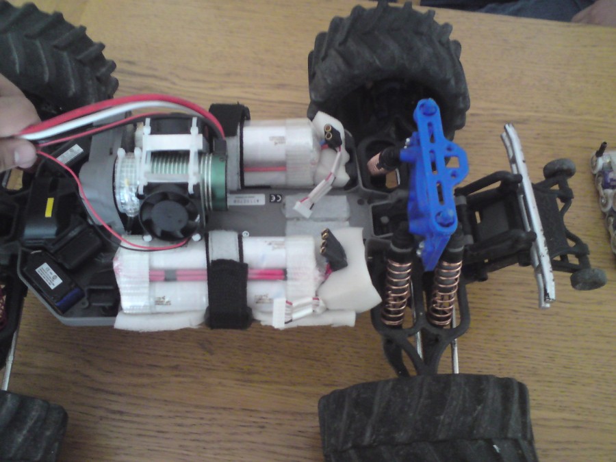

Betrieben wird der E-Maxx mit LiFePo's 6s2p (A123):
http://www.offroad-cult.org/Board/a123-pack-inline-loeten-t13050.html
Ein 62er Hauptzahnrad, 23er Ritzel, Mamba Monster Max Regler mit dem 2200kv-Motor und die 19,8V Akkuspannung beförden die Karre auf ca. 80km/h.
Hab den Maxx auch schonmal "provisorisch" mit 7s2p A123 betrieben. Ergebnis: unfahrbar!!

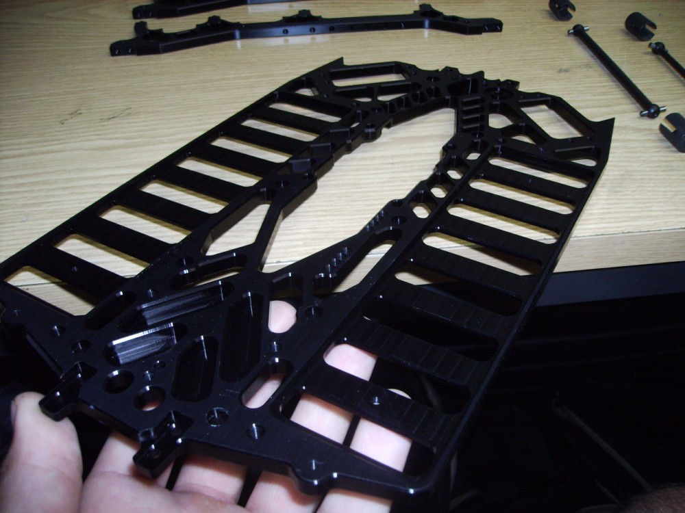

- FLM Alu-Chassis V2 schwarz

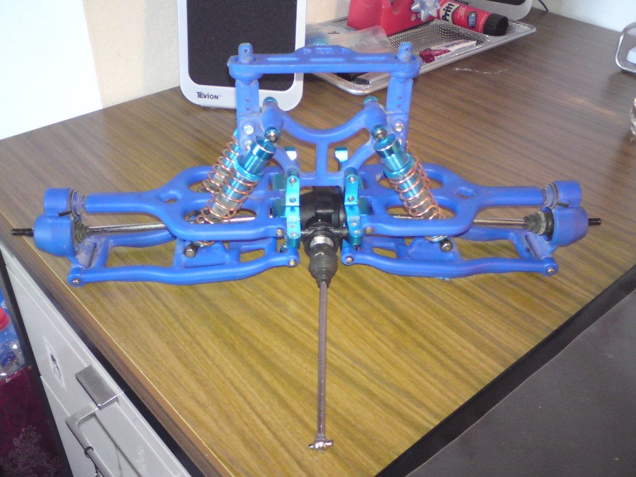

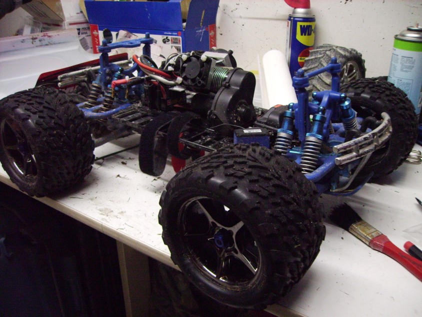

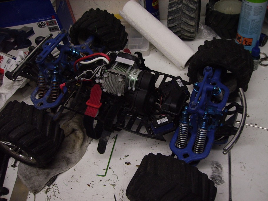

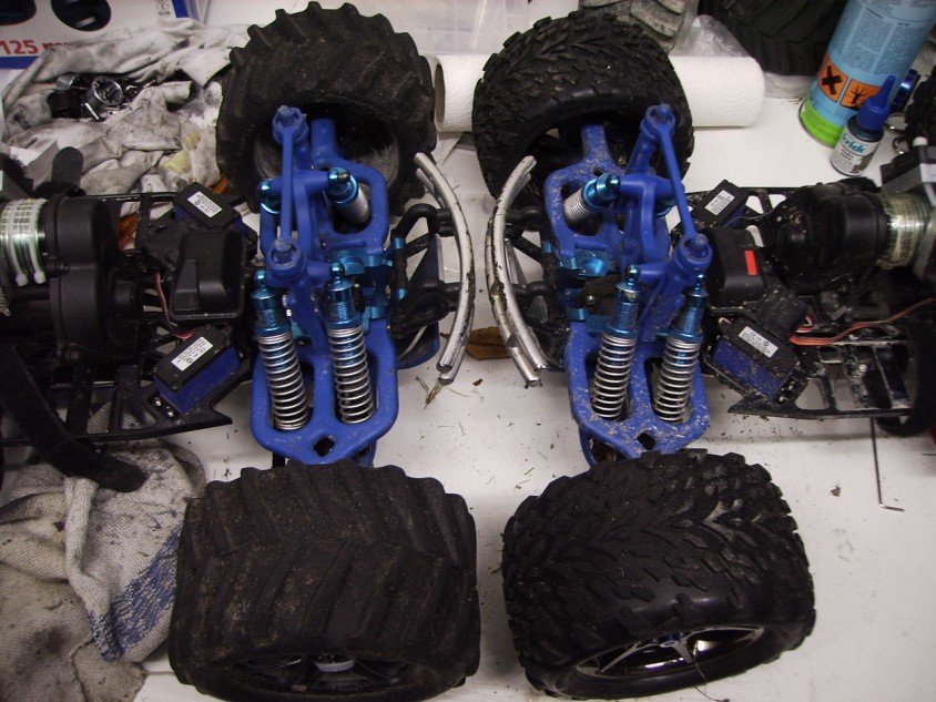

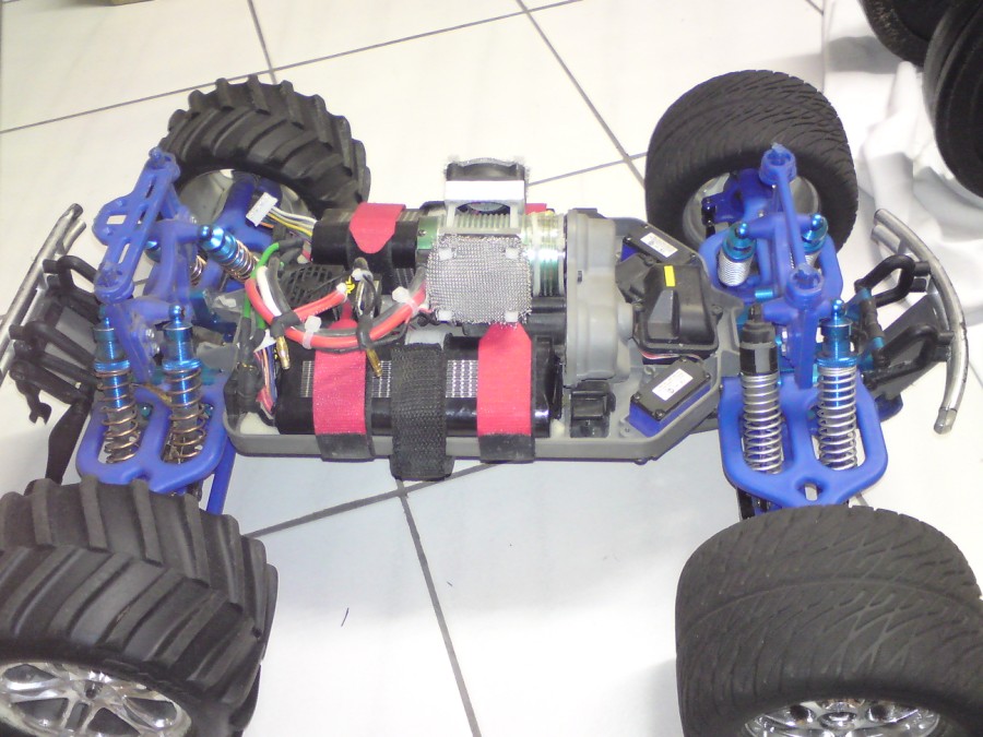

Genug Worte, noch ein paar Bilder vom Werdegang:

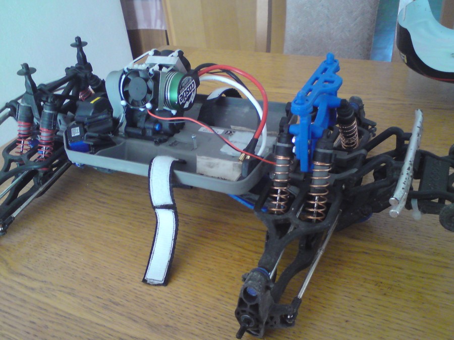

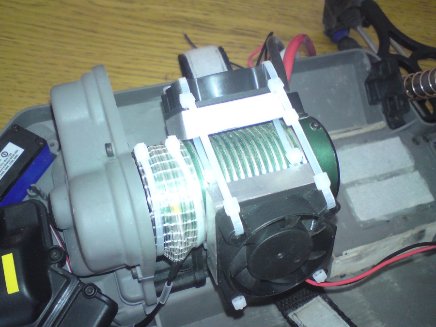

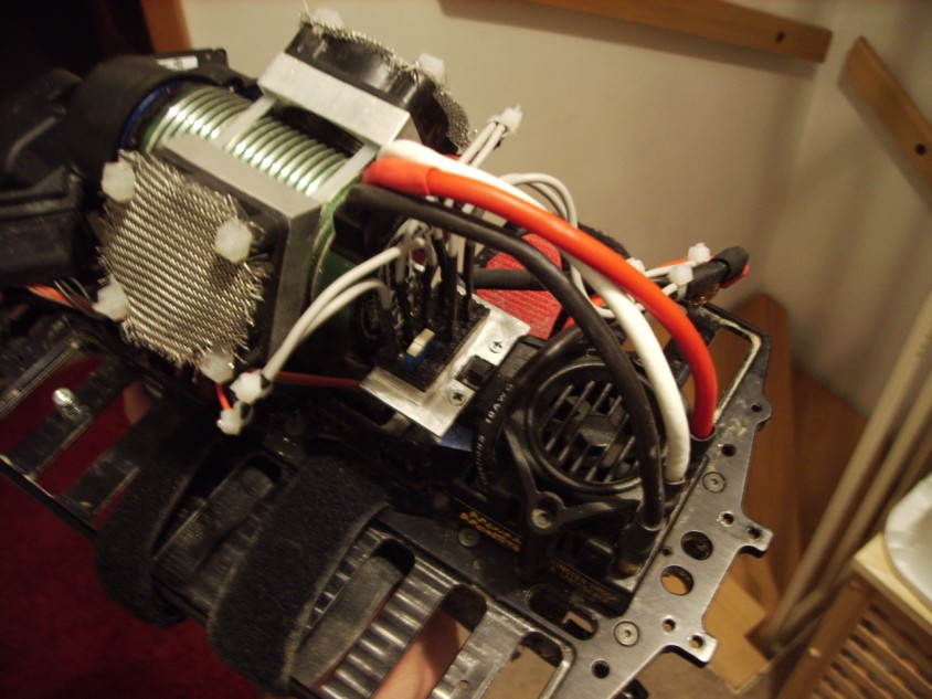

Die Kabelbinderbefestigung der Lüfter ist momentan anders und schöner gelöst
Nachdem mein Bruder und ich anfangs nur mit 18 Zellen NiMh gefahren sind, sind innerhalb von nur 2 Tagen beide Regler verreckt. Es hat 3 Monate gedauert bis wir die Regler wieder hatten.
Diese verdammten NiMh's hatten zu wenig Power obwohl es gute Zellen waren (LRP Big Mama 4600mAh), wurden zu heiß und hatten zu viel Spannung!

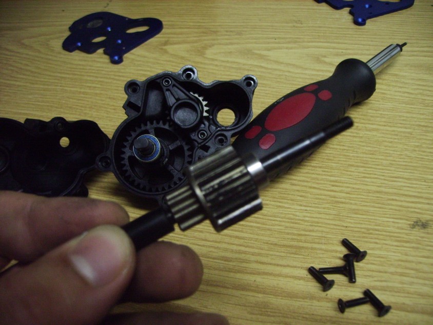

Wartung vom Hauptgetriebe beim kompletten Neuaufbau des Autos

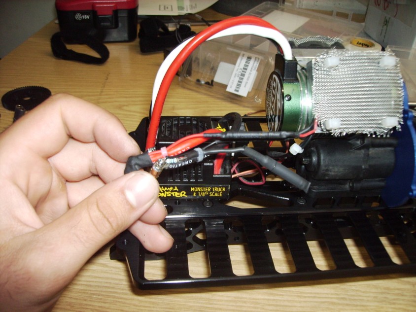

Anti-Blitz am "-" mit Widerstand 15Ohm und isoliertem Extra-Stecker, den ich zuerst einstecke
Der Anschluss der Lüfter wurde mit nem Stück Platine gemacht, Schalter, 1,3mm Lötstifte+Gegenstücke, da mir die Leitungen bei den 2mm Goldsteckern immer abgerissen sind. Die Platine wurde um nen zweiten Schalter und zwei Leitungen erweitert für ne Beleuchtung des Maxx.
Der von meinem Bruder
Und wieder meiner

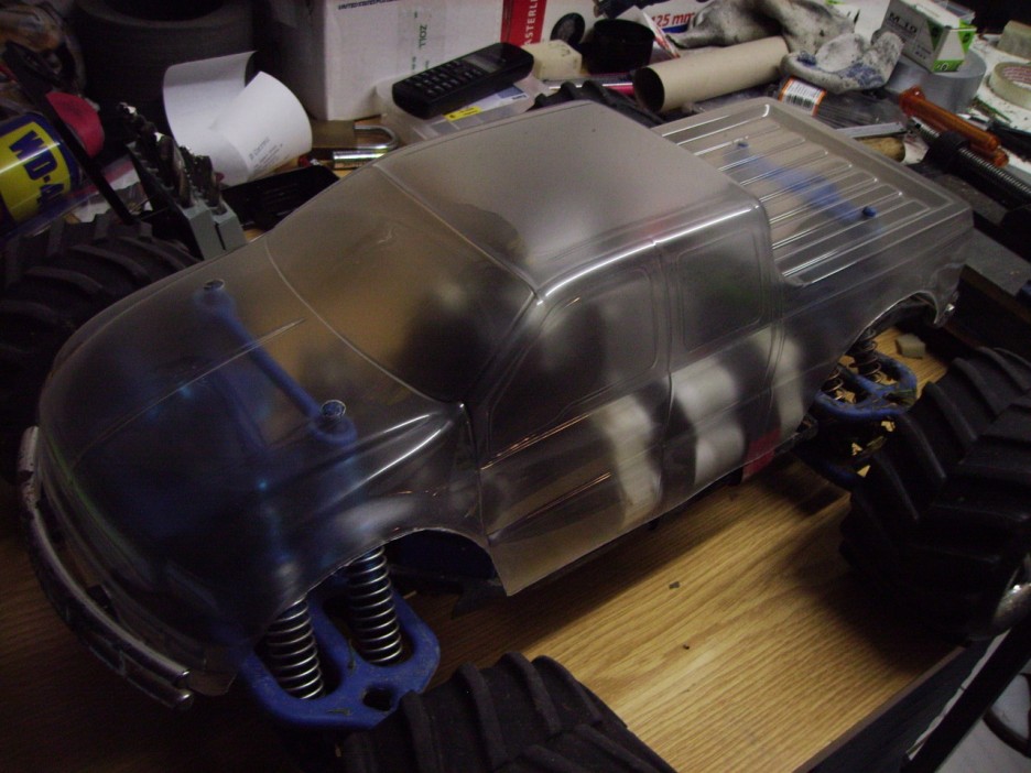

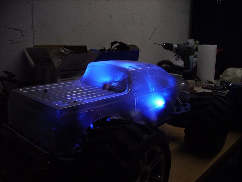

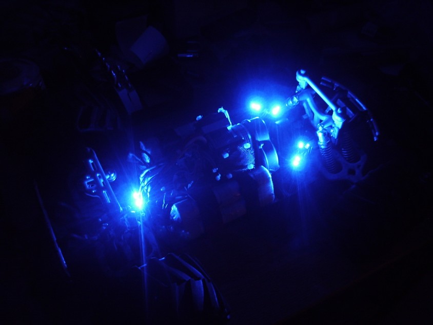

Mit Beleuchtung
EDIT:

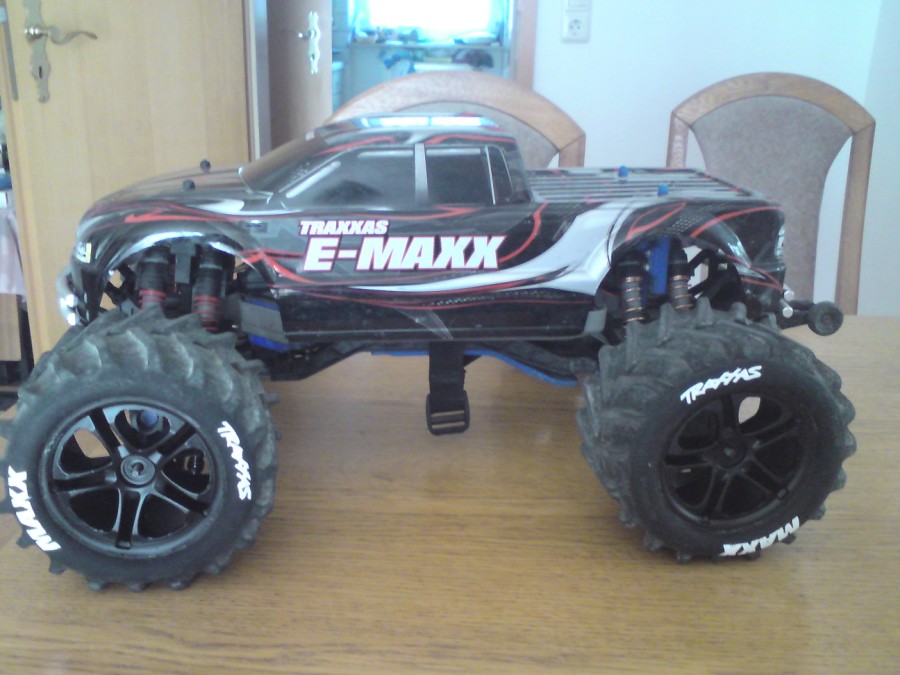

Hab aber leider noch keine neuen Bilder nach dem letzten Zusammenbau mit dem Savöx, Dämpfer-Covern und Alu-Lenkung.
Für die Beleuchtung wurden 10 Strawhat-LED's mit 120° Abstrahlwinkel verwendet. Diese werden wie die Motorlüfter über den Fahrakku versorgt. Eine eigens dimensionierte Konstantstromquelle sorgt dafür, dass die kleinen Leuchtmännchen nicht abfackeln. Bei Vollgas oder auch schon nahezu Vollgas bricht die Spannung der A123-Zellen jedoch so weit ein, dass die LED's dunkler werden, aber ist nicht schlimm, hauptsache ich sehe meine Auto auch bei Nacht!!  |

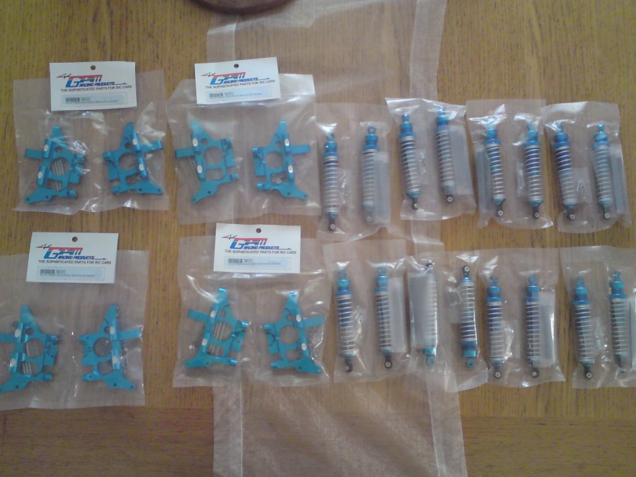

Die GPM Dämpfer - sind die dicht zu bekommen?
Hast Temperaturprobleme, weil Du den Motor zwangsbeatmest? _________________ Ryan Dunn

Die Dämpfer würd ich mir kein zweites mal mehr kaufen. Erstens weil ich immer ziemlichen Stress mit diesen Kugelpfannen hatte. 100%ig dicht kriegst sie denk ich nicht.
Konnts noch nicht so wirklich testen, weil ich sie erst vor kurzem gefüllt hab. Ich bin gleich erschrocken als ich sie aufgemacht hab weil sie zum Teil nur halb voll waren!!
Seitdem bin ich noch nicht viel gefahren. Und wenn wenn man etwas zu viel Öl reinschüttet, kann man den Kolben nicht mehr ganz reindrücken, falls man es doch versucht, sprengt unten der O-Ring und die Gummis drückt's raus!!

Hatte Temperaturprobleme. Meine Bruder hat seinen schon auf 80°C+/- Toleranz geprügelt. Bei mir warens schon bis 65°.
Da dacht ich mir das kanns nicht sein und deshalb lass ich ihn bissl anpusten.
Sind zwei 12V-Lüfter in Reihe geschaltet. An ca. 20V (Fahrakku) erreichen sie zwar nicht ihr Maximum an Drehzalen, aber pusten tun sie trotzdem und der Strom ist bisschen niedriger...von daher...
Edit:
Als es noch warm war sind die Motortemps mit Lüfter nie über 50°C gegangen.
Meistens läuft er so bei 45°C. Mein Bruder hat seinen mit Lüfter aber schon bis auf über 60°C gebracht. Der fährt etwas schlimmer als ich.

| Die Dämpfer würd ich mir kein zweites mal mehr kaufen. Erstens weil ich immer ziemlichen Stress mit diesen Kugelpfannen hatte. 100%ig dicht kriegst sie denk ich nicht. |
dachte ich es mir, ich kenn einige GPM Teile - Passgenauigkeit: denkste. Dämpfer: höchstens als gefetteter Friktionsdämpfer brauchbar
