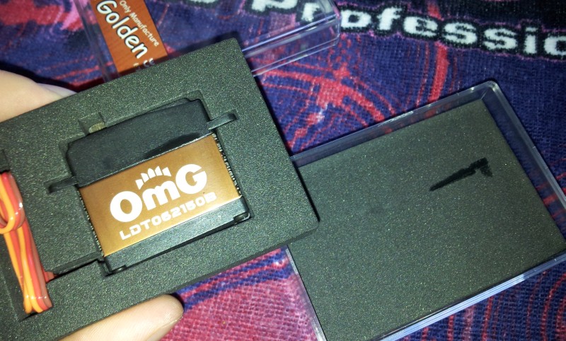

Habe mich für das neue OmG 62150 entschieden. Bewusst LOW VOLTAGE! Wie soll ich auch beim 4s-Betrieb 7,4Volt extra abzwacken. Schwachsinn, sorry. Zu groß der Aufwand. Daher ein gutes 6V Servo und alles ist gut.
Bei 6V 15kg und eine Stellzeit von 0,07s auf 60°. Ja klar, das Papier ist geduldig. Für mich dennoch ein Noname-Servo. Only manufacture Golden. Wat ist dat denn? Ich blicks leider nicht, sorry, was soll uns das sagen.
Naja, gerade im Angebot gewesen mit 10 Euro Rabatt. Okay, der Händler ist der Distributor für Deutschland und ich kenne den. Also vertraue ich dem ganzen mal etwas mehr. Na okay, doch nicht ganz so viel.
Herstellerlink: http://www.rcomg.net/index.php?act=pShow&id=34
Beim Auspacken fiel sofort auf, dass an einer Stelle des Gehäuses Öl ausgetreten ist. Also scheint das Innenleben gut gefettet bzw. geölt zu sein?!

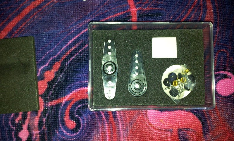

Dabei ist normales, für den Wettbewerbspiloten meistens unbrauchbares Zubehör.

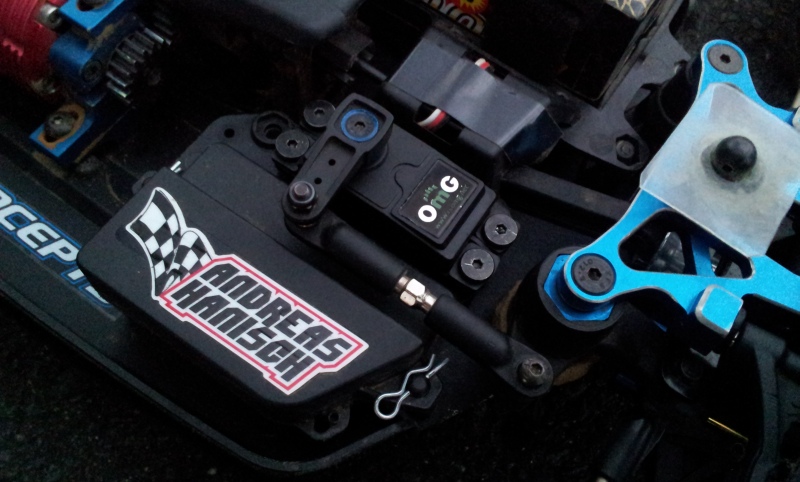

So, und dies hier ist das neue Oh-mein-Gott-Servoteil
Also, reingeschraubt in das Fahrzeug, ich habe die Löcher für die Aufnahmen etwas aufgebohrt, damit die TT DS1015 Gummis reinpassen und ich mit normalen Schrauben das ganze befestigen kann. Funzte wurnderbar. Mittelstellung eingestellt, Rechts- und Linksausschlag eingestellt sodass das Servo nicht unter Belastung einlenkt. Vorher natürlich den Gesamtausschlag (Dual-Rate) auf 100%. Eh und was soll ich sagen, ich dachte das Servo ist kaputt. Es bewegte sich und war stinkeleise. Hammer hammer geil. Brushlessmotor ist drin. Das geht ja geil, so ein Servo hatte ich noch nie. Ich habe auch kein fiepen gehört, wie es sonst immer der Fall ist, wenn sich das Servo in Neutralstellung stellt und unter Last läuft. Gibts hier irgendwie nicht. Hammer, hab ichs schon gesagt? Wenn ich das Lenkrad schnippen lasse, zittert die Lenkung so schnell nach dass ich immernoch dies ganze so bewundere. Ich hab nen Video gemacht im Stand mit Reifen.

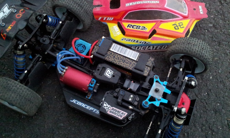

ist das ein trackstar motor? wenn ja, mit wieviel kv fährst du denn und wie hast du denn das timing eingestellt? _________________ Mfg druxX

Hi. Das ist ein Trackstar. 1900kV. Wichtig beim Einsatz in Fahrzeugen wie Tekno, Durango und Serpent ... also allen, bei denen der Motor mit der Rückseite zur Fahrtrichtung läuft ... klebt den hinteren gesteckten Gehäuseteil mit Sekundenkleber fest. Der ist nur eingepresst und hält über Feinverzahnung. Bzw. er hält nicht, wenn das Modell in schneller Fahrt mal plötzlich gegen 0 beschleunigt, dann kommt dieses Teil langsam aus seiner Pressung raus und der Rotor bekommt axiales Spiel. Sensor funktioniert dann auch nicht mehr.
Timing ist über den Regler einstellbar. Am Motor selbst gibts keine Skala. Sensoreinsatz kann aber verdreht werden. Die meisten fahren diesen Motor in Kombination mit einem Hobbywing-Regler oder baugleichen (bauähnlichen) Hacker, Orion, Hype, Speed Passion. Und diese Regler machen sich hervorragend mit dem Motor. Ich habe selbst 3 Stück davon. 2 1900er und ein 2100er aus einer Vorserie (damals noch Ansmann).
Empfehlenswert, weil leistungsstark, fein dosierbar und so billig, dass man sich Ersatz hinlegen kann.  _________________ Dieser Beitrag ist das Ergebnis purer Langerweile...

@druxX: Genau, knork hat es beschrieben. Danke für deine Ausführungen.

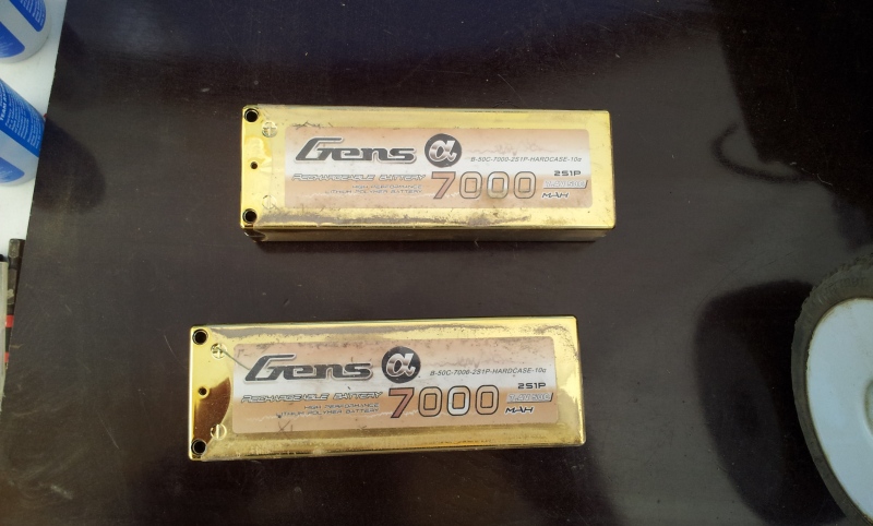

Aufrüstung Teil 2: Goldige Zeiten brechen an!
Ich durfte die neuen Gens Ace Akkus in Gold mal testen: 7000mAh bei 50C Belastbarkeit. Eine Augenweide. Und einen Vorteil: speziell vermessene und selektierte Zellen!
Den Druckvorteil habe ich selbst nur auf einer langen Geraden gemerkt. Da ging halt noch ein bisschen mehr als vorher. Hammer. Hätte ich es selbst nicht gemerkt hätte ich jedem gesagt, erzähl noch einen...
Dies waren zunächst die einzigen neuen Teile im Bereich der Elektrik.

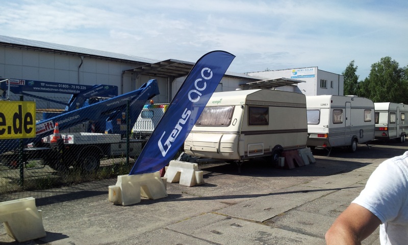

Nach dem geilen Abschneiden in Eisenach ging es für mich auf unbekanntes Gebiet: Leipzig. Die Strecke ist eigentlich vollständig mit Lehm bedeckt, außer auf einem fetten Sprung, da liegen Gummimatten drauf.
Wir haben uns dazu verabredet, Samstag so früh wie möglich zu fahren. Anreise für mich knappe 180 km. Das ist also noch nah.

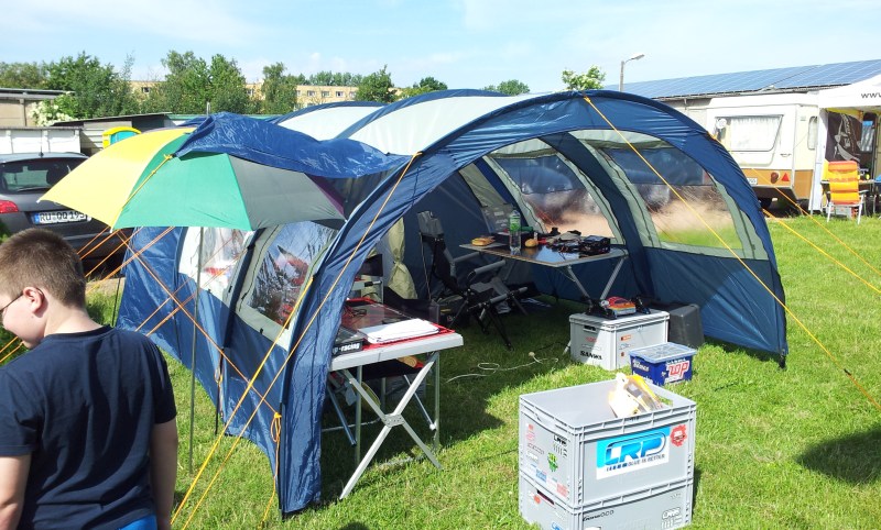

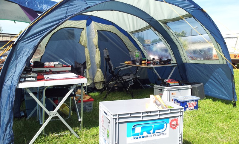

Torsten hatte sich ein neues Zelt gekauft, sodass wir uns die Pension sparen konnten. Na warum nicht? Ich wollte schon immer mal abends an der Rennstrecke sein, wenn Bierchen gezischt werden und noch ein Schwatz unter Gleichgesinnten stattfindet. So muss das sein. Ich war total happy.
Wir haben uns zunächst mal die Strecke und die Bedingungen angesehen, nachdem unser Zelt aufgebaut war.

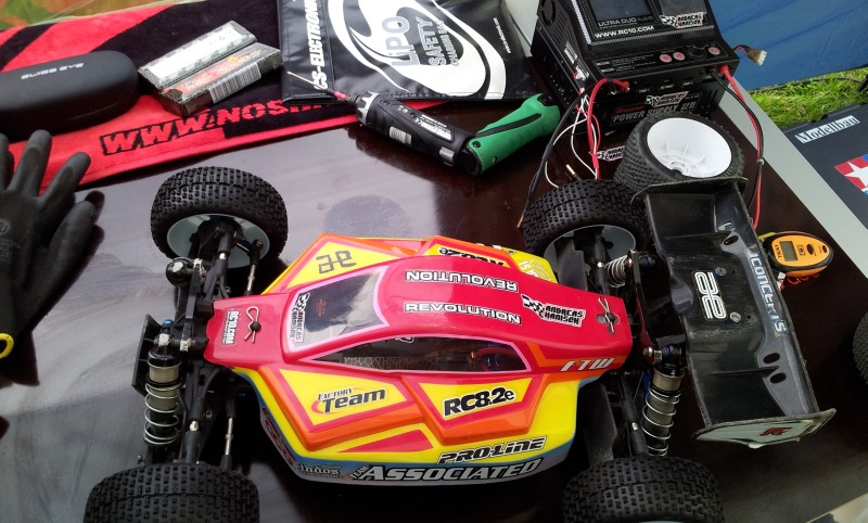

Jedenfalls war ich später dran als Torsten. So bin ich und so kennt man mich. Strecke war noch nass bzw. feucht trifft es wohl eher. Es wurde Sägespäne verteilt, um die Feuchtigkeit aufzusaugen. Also hatten wir noch etwas Zeit um munter zu werden. Die Strecke war schon geil, muss ich gestehen. Ich klebte noch einen 2. Satz Reifen, hab noch einen Satz Akkus geladen damit ich dann durchweg fahren könnte, wenn ich wollte. Dann das erste mal gefahren. War schon gewöhnungsbedürftig. Aber machte natürlich immer mehr Laune, je mehr ich fuhr und je besser ich mit der Strecke zurecht kam. Es waren um die 20 Fahrer in der Elektroklasse genannt und das hat uns gefreut. Denn eigentlich ist es die erste Saison, wo es so viele Elektro-Fahrer gibt. Weiter so!

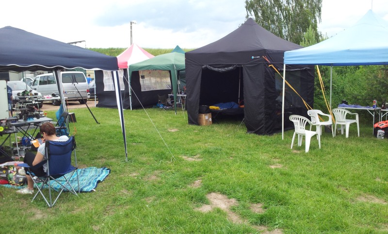

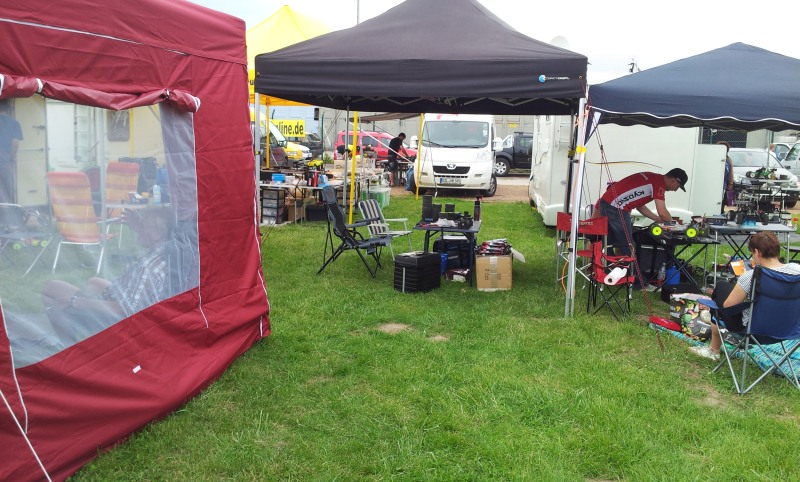

Derweil kam Teil 2 unseres Clubs auch an und baute alles auf.
Es füllte sich langsam das Fahrerlager und auch mehr bekannte Fahrer kamen dazu.

Okay, zurück zum Ernst der Lage. Wieso Ernst? Quatsch, es lief alles gut. Wir haben versucht die richtigen Reifen zu finden, ein bisschen was an den Diffs zu probieren und die Dämpfer nur leicht angepasst. Alles in allem haben wir bei unseren Assos leicht unterschiedliche Dämpfersetups gefahren. Ich war eher auf der weicheren Seite unterwegs. Torsten fuhr etwas härter. Egal, wir waren alle zufrieden.
Da wir immer besser mit der Strecke klar gekommen sind, waren wir auch total happy.

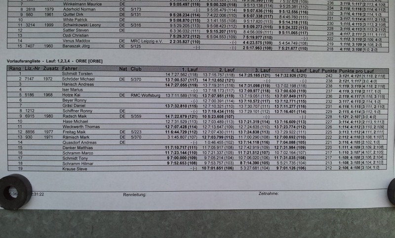

Am nächsten Morgen ging es dann mit Vorlauf 2-4 weiter. Es kristallisierten sich halt 4 Fahrer an der Spitze heraus, zu denen auch ich glücklicherweise gehörte.
