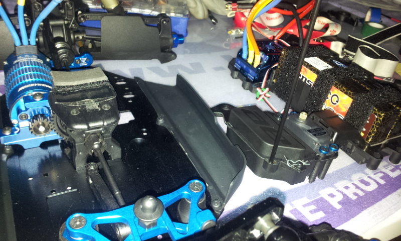

So Fans und treue Mitleser. Kommen wir zur Vorbereitung und zum Einbau der Elektronik. Es geht also weiter mit dem Bauabschnitt K.
Ein Servo, das quasi als Standard angesehen werden kann. Guter Preis und gute Leistungsdaten. Der gesamte Einbau ist auf genau dieses Servo abgestimmt.
Der Akku-Schacht wird mit Moosgummi-Streifen ausgekleidet. Leider passen die 2 mal 2S-Packs dann nicht mehr hinein. Um den Schwerpunkt weiter mittig zu legen, ist die innere Seite von mir wieder befreit worden. Danach passt alles wie angegossen.
Da meine Elo-Kombi zu dem Zeitpunkt noch nicht da war, hatte ich den Schacht für das Reglerkabel schon mal weiter ausgearbeitet. Der war nämlich nicht durchgängig vorbereitet. Man braucht ein sehr langes Kabel, um wirklich den vorgesehenen Weg zum Empfänger zurückzulegen. Als ich die Kombo aber hatte, stellt ich fest, dass mittig am Kabel ein Ferritring befestigt wurde. Und den wollte ich aber nicht entfernen. Ergo musste das Kabel einen anderen Verlauf nehmen als geplant und vorgesehen. So ist das eben...

Verfasst am: 21.07.2012, 23:00 • Titel: Anpassen der Elektronik, erstes Einpassen vom Regler |
Ich finde es gut, dass sich das Blau von Regler und Motor in das Factory-Team-Blau des Autos gut einfügt. Als ob das vorn vornherein so gewollt gewesen wäre....lol. Nein, Spaß beiseite.
Los gehts!
Da mir das abgepopel des doppelseitigen Klebebands ziemlich auf die Nerven geht, habe ich den Regler und seinen Einbauort vorher mit Glasfaserklebeband beklebt. Dauert ne Minute länger, man kann dann aber Reste sehr schnell wieder abziehen und muss nicht mit dem Finger kratzen oder mit dem Schraubendreher den Regler beschädigen. Saubere Sache. Funktioniert auch gut bei Empfängern, Transpondern und was weiß ich noch.
Einsetzen in das Auto und mal probieren, ob die Längen ausreichend sind. Die Motorkabel sind noch ganz schön lang. Die müssen also auch noch dran glauben.
Hier sieht man, dass durch das Lösen von 9 Schrauben der gesamte Elektronikteil aus dem Fahrzeug ausgebaut werden kann. Hier sollte man vor dem Festschrauben die Abeckung für die Schwungscheibenausfräsung nicht vergessen zu montieren. Diese ist nur gesteckt und löst sich wieder leicht. Also einfach darauf achten beim Einbau.

Verfasst am: 21.07.2012, 23:07 • Titel: Infos zum Elektronikeinbau |
Ich habe die Kabel vom Motor noch gekürzt. Aber die Stecker habe ich noch belassen. Die werde ich aber auch noch killen und direkte Lötverbindungen schaffen. Die originalen Stecker sind so steif, dass sie sich schlecht verlegen lassen.
Das Reglerkabel verläuft nun direkt über das Hauptzahnrand. Zum Schutz, damit es nicht in das HZ kommt, habe ich eine Abdeckung aus einem Lexan-Rest gebaut. Die zwei Nippel habe ich weggedremelt, die sind nur für die Verbrennerversion für die Anlenkung des Bremsgestänges erforderlich. Darüber verläuft nun das Kabel und dies wird mit Glasfaserklebeband gesichert.
Ein Grundsetup am Regler habe ich auch vorgenommen. Die Abschaltung wurde auf 3,4Volt eingestellt und das Powerprogramm heruntergenommen. Ebenso finde ich, dass die Bremse sehr stark eingestellt ist. Aber die kann man ja noch an der Funke herunterregeln. Ich fahre eine Sanwa M11x. Schweres Gerät aber sehr feinfühlig. Es kamen schon Überlegungen, auf die MT-4 zu wechseln. Aber das ist nicht notwendig, einfach mehr reine Kopfsache.
