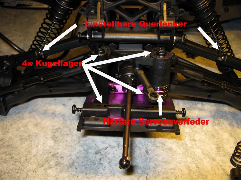

    Die Vorderachse:
    Dort habe ich die Gleitlager in der Lenkung durch Kugellager ersetzt. Die Servosaverfeder habe ich gegen die
    härtere ausgetauscht und die oberen Querlenker gegen die einstellbaren.

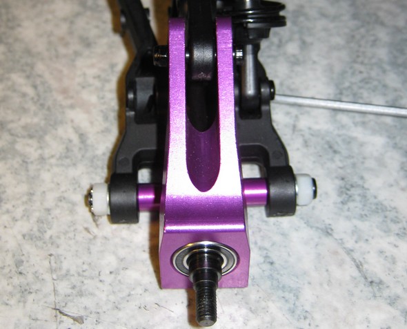

    Bei der Hinterachse:
    ist die Notwendigkeit für einen Querlenker weggefallen.
    Da aber die Achse die den Radträger hält beim Umbaukit nicht dabei ist und mir immer noch eine Rückbaumöglichkeit offen halten will hab ich das:
    mit einer 5er Kunststoffmutter und einer Unterlagsscheibe erledigt.

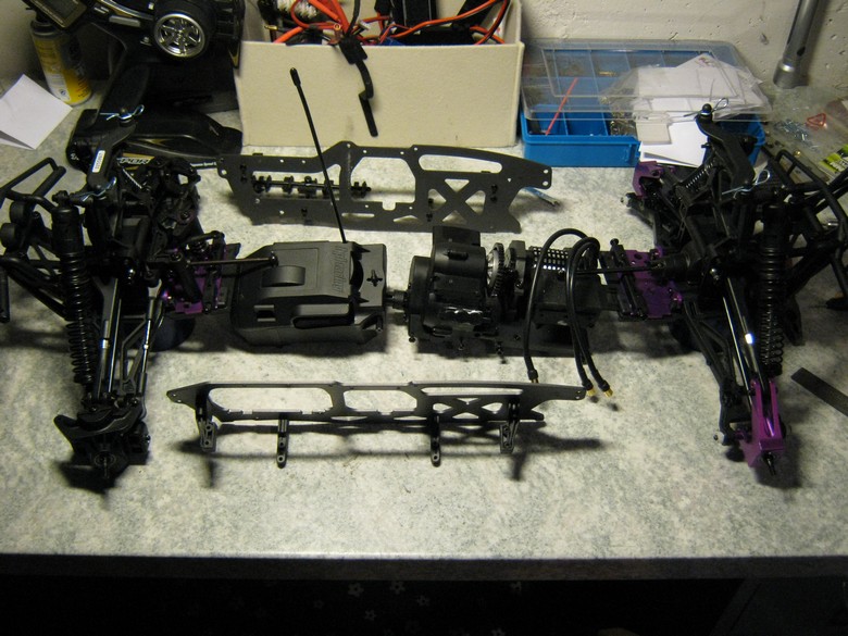

    Des weiteren hab ich noch
    - die restlichen Querlenker geprüft und angepasst,
    - dem Getriebe eine Sumpfschmierung mit Klüberpaste innen und Shoegoo am Loch verpasst.
    - Den Regler wetprotected
    - Ein Savöx 1256TG Servo eingebaut /wetprotected
    - Nen 2,4ghz Empfänger meiner Hayabusa eingebaut. (Da mag ich noch was zuverlässigeres haben...)
    Die Stoßdämpfer sind unauffällig leise gewesen die hab ich mal so gelassen. Bin mir aber noch nicht sicher ob ich hinten
    nicht ein etwas härteres Öl reinmache um den "Slop" beim beschleunigen ein wenig herauszubekommen.
    So, jetzt warte ich noch auf meine ShockSocks und die TVPs. Die Akkuboxen werden noch mit Gewebeband getaped und
    mehr fällt mir gerade nicht ein... Was hab ich vergessen?
