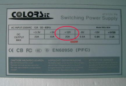

    In Hongkong gibts das turnigy accucell-8 für 64 usd, im german ### Händler ### (keine zus. steuern) für 99 usd. als netzteil kann man sich auch ein pc-netzteil umbauen (hab das mal gemacht, das ding läuft seit nem jahr tadellos): http://www.offroad-cult.org/Board/wie-computer-netzteil-umwandeln-als-netzteil-fuer-ladegeraet-t12591.html ein starkes (450-500w) Netzteil kriegste für kleines Geld z.b. bei ebay, u. bei Eektronik-verwertern. Allen Zweiflern zuwieder zeigt das Eigenbau-netzteil mit zwei Ladern im Dauereinsatz keine Schwächen.

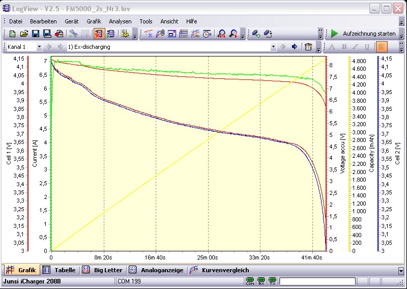

    Das Accucell/Conrad B8/Turnigy/GT8 hatte ich schon und die Geräte waren mal sehr gut, sind aber zwischenzeitlich um Längen überholt worden von den Junsi ICharge Ladern welche z.Z eigentlich in jeder Beziehung das Maß der Technik darstellen. Dieser Lobgesang ist durchaus gerechtfertigt weil wer so ein Babay schon mal zerlegt hat und im Transistor Vergleichsbuch nachgeschlagen hat was dort verbaut wurde wundert sich nicht mehr über die enorme Power.
    So hat z.B. der kleinste seiner Art, der iCharger 106B+, Fet`s vom TYP IRF3205 N Kanal 55V 110A 8mOhm verbaut und kann damit bereits Ladeleistungen von freundlichen 250W erzeugen. Seine Größe ist dabei kaum mehr als die einer Bigbox Zigaretten. Auch sehr erstaunlich ist, dass selbst 6s noch mit 10A geladen werden können wenn etwas über 13V am Eingang sind. Sein etwas größerer Kollege, der 208+ steigert bei geringfügig größeren Abmessungen die Leistung gleich auf 350W und sollte mit satten 20A Ladestrom auch die neuen 4c Ladungen problemlos bewältigen. Beide Ladegeräte habe ich seit ~6Monaten im Einsatz und bin sehr zufrieden. Besonders gut ist die Spannungsgenauigkeit, welche sehr viel exakter ist als bei den B8 Ladern.
    Das sieht man besonders wenn man die Lader mal am Compi betreibt und seine Zellen mit Logview2.5 selektiert. ***

    Wie es bei den jetzigen Zellen Aussieht muss man abwarten. Allerdings bringen die Ladungen mit mehr als 2c nicht die gewünschten Zeitvorteile. Wer mit 4C lädt hat die Akkus nicht in der halben Zeit voll! Die Reduzierung des Ladestroms zum Ladeende ist ungefähr gleich geblieben. Deshalb sind diese Schnellladungen eigentlich nur sinnvoll wenn man die Akkus auch wirklich seeehr schnell wieder braucht. Also eigentlich nur im Rennen und auch dort nur wenn man meint 2 Packs wären genug, bei 3Packs und 2 Ladern kann man beinahe ununterbrochen fahren, auch wenn man nur mit 2C lädt.
    Edit: ***und mit einem präzisem Voltmeter kontrolliert.

    was man dabei nicht vergessen sollte, daß ein Schaltnetzteil, daß die Lader füttern kann auch einiges kosten. Mein PC Netzteil, welches vorher als Stromquelle für die Slotcar-Bahn diente, stellte den Betrieb ein.

    Wie Flo schon erwähnte sind in der Bucht neue ~450W PC-Netzteile bereits ab 15€ inklusive Versandkosten zu bekommen. Mit 20A am 12V Ausgang reichen diese bereits um 6s zügig zu Laden. Ältere PC-Netzteile sind oft überfordert, deshalb einen Blick auf das Etikett werfen.
    Und die powergood Leitung auf + zu klemmen sollte eigentlich jeder hinbekommen?
    Gruß PlanB

    ...durch die krassen Lebenscyklen in der IT sind die gebrauchten 500w-Dinger (Markenhersteller) nicht sonderlich alt, für 10,- biste dabei (meins, gebraucht, kostete so 8-10 Euronen). 450-500W sollten sie schon haben, damit die Netzteile nicht immer am Limit betrieben werden.
    Das ist echt ein Versuch wert, die gesparten 50-70 Euro kann man in Lipos - oder Weichnachtsgeschenke für die Gattin - investieren.

    Moin leute , also das mit dem PC-Netzteil hör ich zum ersten mal das es Funktionieren soll , hab eher immer gehört das die nicht konstant die spannung bzw Ströme halten sollten ...
    hab mich direkt bei ebay umgeschaut und bin dort auf ein Netzteil für 27€ gelandet
    hier mal ein paar kleine eckdaten
    Stromstärken, max.
    +5V 32 A
    +3,3V 30 A
    +12V 32 A
    -12V 0,8 A
    das sollte ja wohl reichen um an ein Ladegerät mit rund 10-15A Ladestrom zu versorgen oder?
    ich denke ja mal das es schon "Umbau" beriche gibt , wo beschrieben wird wie man so ein netzteil "umbaut"
