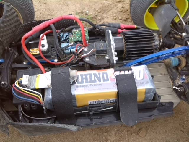

So, ein paar mittelprächtige Fotos:

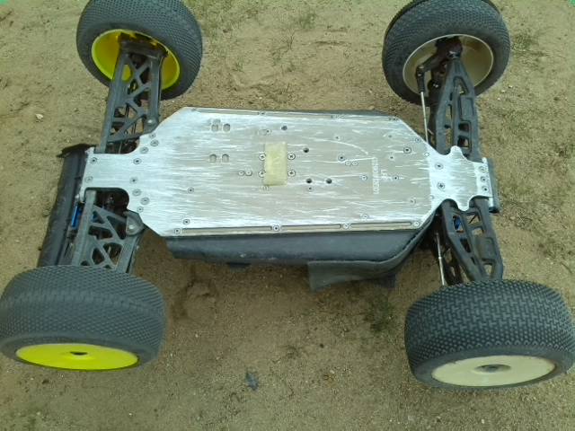

Den Schlitz vom HZ habe ich zugeklebt (Epoxy), kommt mir zuviel Dreck rein

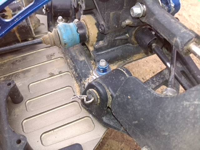

Einhzige Schwachstelle: die vordere Schwingenhalterung, reichlich Beilagscheiben unter die Muttern, dann reisst nix mehr ein (erkennt man nicht so gut)

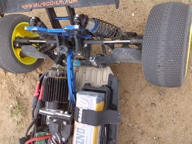

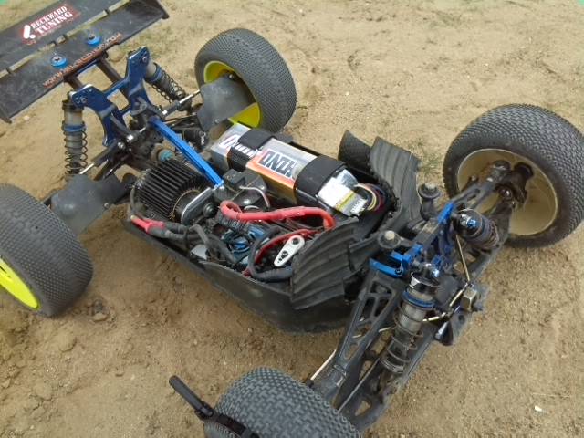

Die LRP Motorhalterung ist raus geflogen, sah nicht mehr ganz frisch aus, und mit der Eigenkonstruktion habe ich eine total Flex-freie Halterung, die Wärmeableitung ist sehr gut.
Der Motorkühler ist von Losi, den ich mit Wärmeleitpaste montiert habe. Original kostet der gut 30 Euro, habe ihn günstig ersteigert. Da man den Motorkühler fest am Motor anschraubt, ist eine gute Wärmeableitung gewährleistet.
Ohne Lüfter liege ich zwischen 50 und 70 Grad, wenn ich mehrere Akkus hintereinander fahre. Damit bin ich sehr zufrieden.
Der Motor ist ein TP4050 1750 Kv TP Motor, mit dem ich jetzt sehr zufrieden bin. Endlich habe ich die richtige Übersetzung und das richtige Timing gefunden (7,5 Grad), wo Leistung und Temperatur stimmen. Null Grad haben keinen Vorteil, schlechtere Performance, eher wärmer, gleiches bei höheren Timing.
Irgendwo habe ich mal gelesen, das D-Wind Motoren eher weniger Timing mögen als Y-Wind Motore, die fühlen sich i.d.R. mit ca 14 Grad Timing recht wohl.
Der Regler ist noch ein V1 Hobbywing, unglaublich zuverlässig. Letztens habe ich eine neue Firmware aufgespielt, die den Regler noch besser machen, und auch endlich die Lipo-Abschaltung funktioniert richtig (nicht mehr zu früh, wie davor).

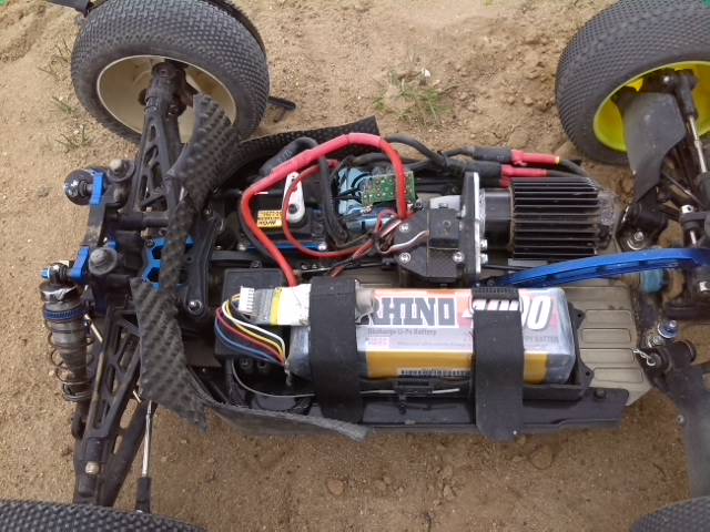

Ich habe vor langer Zeit eine GM Genius Kondensatorbank dazugelötet, und weil ich letztens Bastellaune hatte, habe ich noch vier Kondis dazu gelötet (neben dem Servo verbaut). Pflicht ist aber ein Antiblitz bei soviel Kondis. Egal wie ich fahre, der Regler kommt kaum über 40 Grad, eher bei 30 Grad C. Die Kondis scheinen dem Regler gut zu tun. Und ein dicker Pufferkondensator unterstützt den Servo.
Vor ein paar Tagen habe ich die Lenkung überholt, gesäubert usw., der Servosaver war fest, trotzdem funktioniert das Savöx 1256TG wie am ersten Tag, unglaublich.

Das mit der Schwingenhalterung ist so auch am besten gelöst. Hatte ich bei meinem auch gemacht und dann keine Probleme mehr. Der Truggy ist ne Kampfsau! Schäden hatte ich nie.
Deiner gefällt mir sehr gut! Aber hast du keine Sorge wegen der Kabelführung über dem Lenkservo? _________________ Volt 2 Fun Converter |
florianz CULT-Urgestein
Verfasst am: 20.06.2015, 11:09 • Titel: |
Moin Totto,
vielen Dank Die Kabelführung funktioniert seit vielen Akkus, habe ich bei der letzten Überholung extra nochmal geprüft. Ein Verheddern wäre fatal.
Der Grund: Die originale "Unterführung" habe ich nicht mehr, da der Regler nicht auf dem Plaste-Teil sitzt, sondern direkt mit 3m-Klett auf dem Chassis. Warum? Ein gut 5mm tieferer Schwerpunkt, was man merkt. Deswegen habe ich auch die Rhino- und Robbe-Lipos gekauft, die sind länger und flacher als die normalen 5s LIpos, passen schmatzend in die Akkuhalterung.
Deswegen halte ich auch nix von Layouts, wo der Regler beim/auf dem Mitteldiff hockt. Der LRP hat, verglichen mit aktuellen Truggys, eine schmalere Spur, deswegen muss ich auf einen möglichst niedrigen Schwerpunkt achten.
