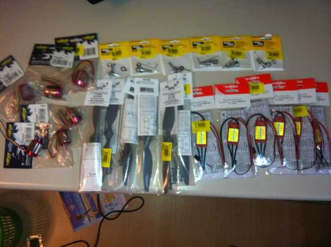

    Bei den Antriebskomponenten hielt ich mich wieder an die heimischen Händler und bald sah mein Schreibtisch so aus:

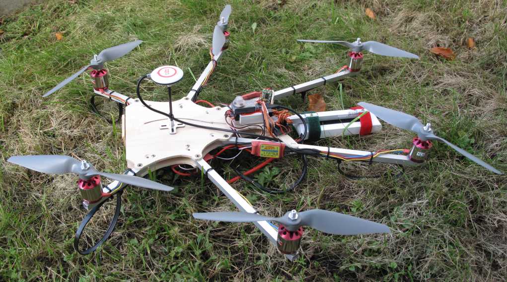

    Und prompt beim Erstflug abgestürzt. Very Happy
    Dabei hat die Platine im Grunde tadellos funktioniert; der Fehler lag mal wieder beim Piloten..
    Nachdem der Spruch „Das kann ja ned so schwer sein“ zum wiederholten Male nicht gezogen hatte, musste eine leicht beherrschbare Alternative her. *brmlgrmlgrmdochmehrgeldindiehandnehmbrmlgrl*
    Schließlich geht es mir weniger um meine fliegerischen Skills, sondern vielmehr um eine stabile Kameraplattform und schöne Luftaufnahmen.
    Am Ende hab ich mich für das DJI Naza von DJI Innovations entschieden. Guter Support, watscheneinfach und dank GPS, Kompass und barometrischem Höhensensor sehr stabil in der Luft.
    Das konnten auch meine ersten Testflüge mit dem zuvor abgestürzten Rahmen bestätigen.

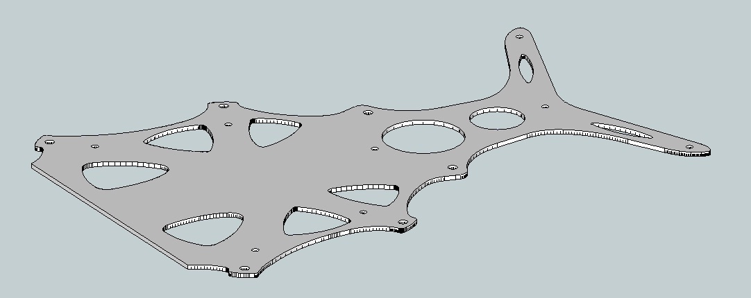

    Also hab ich mir gedacht: immer her mit einem Testrahmen!

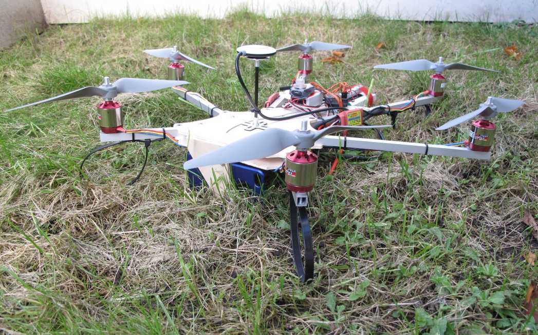

    Nach einigen Anpassungen der Auslegerwinkel (siehe unnötige Schraubenlöcher) fliegt das Ganze schon recht gut.
    Jedenfalls so gut, dass ich dem Copter mein Handy anvertraut hab. Noch nicht ganz „Das fliegende Auge“, aber immerhin das fliegende iPhone.. Wink

    Ich bin günstig an die Motoren gekommen (Carson C28-35), die Roxxy Regler waren auch nicht besonders teuer.
    Voraussetzung ist allerdings eine Fernsteuerung mit mindestens fünf Kanälen.

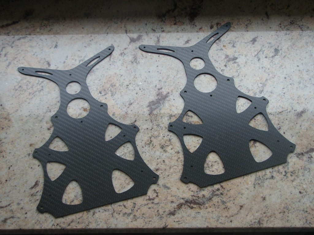

    BeitragVerfasst am: 06.11.2012, 17:58 •   Titel:
    Dejan war fleißig; die neuen Chassisplatten sind bereits auf dem Weg zu mir:

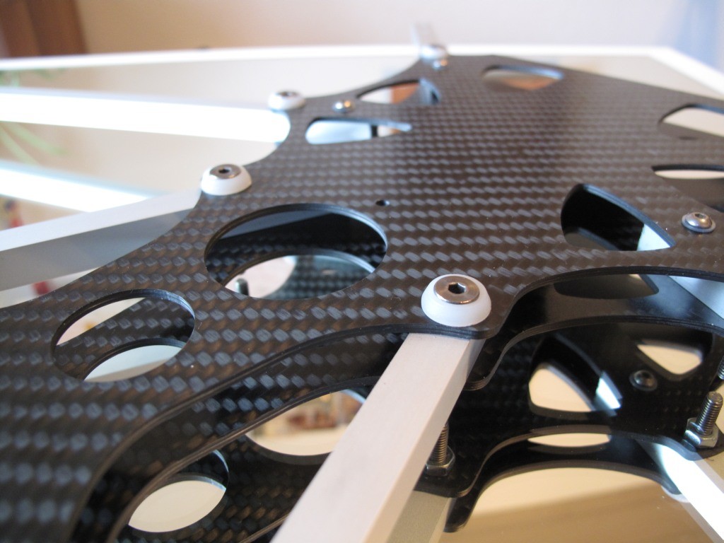

    BeitragVerfasst am: 10.11.2012, 08:54 •   Titel:

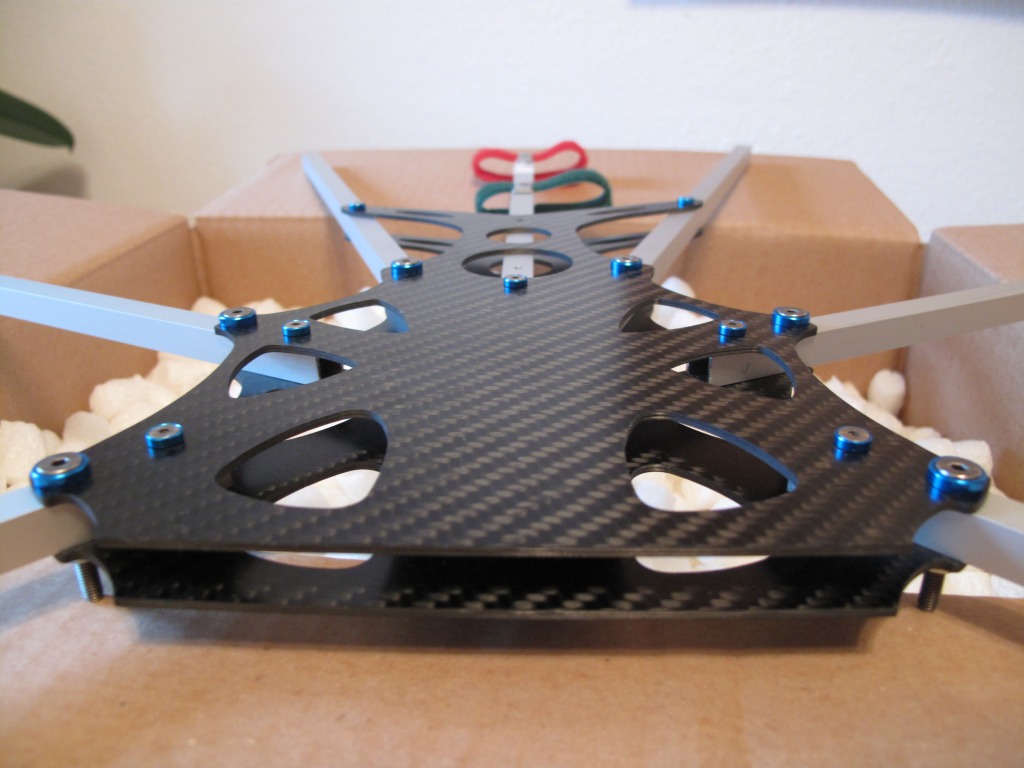

    Langsam nimmt der neue Rahmen Gestalt an:
    Interessantes Detail am Rande - die bisherigen 4mm Holzplatten wiegen zusammen 86 Gramm, die CFK Pendants 121g - trotz der Ausschnitte.
    Man muss allerdings dazu sagen, dass sich die Steifigkeit des Rahmens dabei immens erhöht hat. Ich bin schon gespannt, wie sich das aufs Flugverhalten auswirkt.

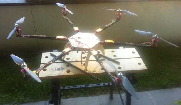

    BeitragVerfasst am: 16.11.2012, 09:43 •   Titel:
    Andererseits...
    gefällts mir so doch wesentlich besser. Very Happy
