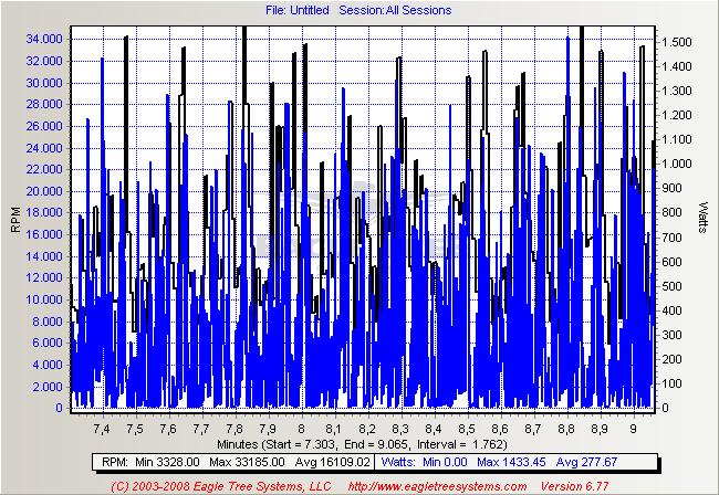

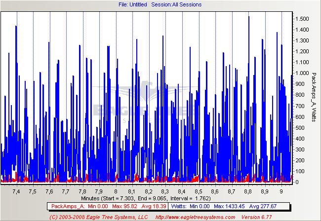

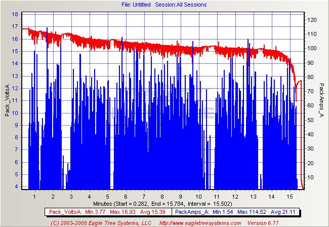

    Möchte hier noch ein paar Fakten Nachreichen.
    Hatte heute mal den Daten Logger mit an Bord.
    Gefahren wurde ein Rundkurs am Kinderspielplatz.
    Untergrund war Rasen.
    Have fun Gonzo

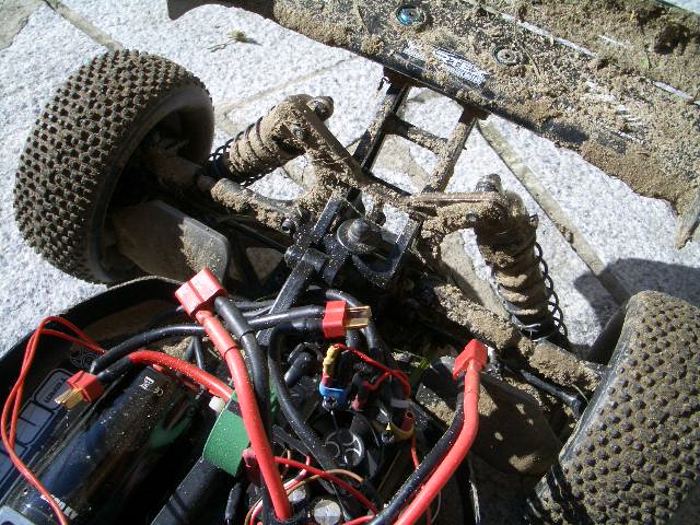

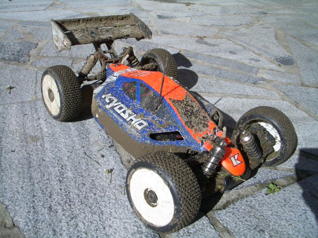

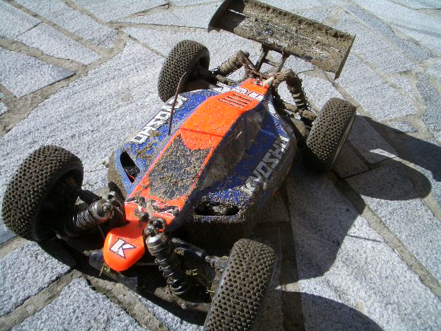

    Habe jetzt nach acht Fahrten mal das Hintere Diff, neu ausdistanziert.
    Einen Verschleiß an Triebling und Tellerrad konnte man dabei nicht erkennen.
    Bin dann am Sonntag Morgen gleich auf Testfahrt gegangen.
    Wobei die Wiese noch vom Tau nass war.
    Mit der Motorisierung ist das wie ein Tanz auf Eis, was aber unheimlich Spaß macht.
    Vor allem mit dem MP9e, der der in jeder Situation gut Beherrschbar blieb.

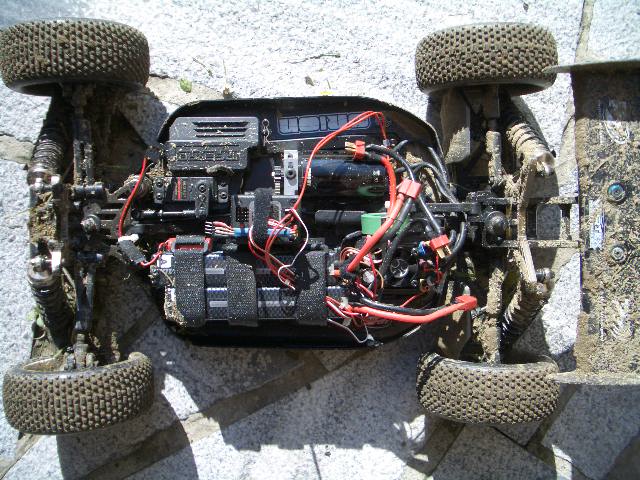

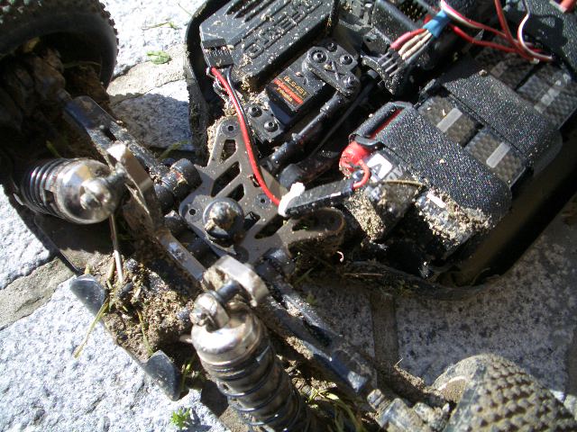

    Danach war erst mal eine grobe Reinigung des MP9e angesagt.(siehe Fotos)
    Kurz noch was am Fahrwerk verändert und raus ging es zur zweiten Testfahrt.
    Zwischenzeitlich ist es abgetrocknet, und der MP9e zeigte mir was in im steckt.
    Leider Verlies mich in der 9 min. meine Konzentration und ich kollidierte mit einem Klettergerüst.
    Das Endergebnis war ein gebrochener Unterer und Oberer RE Querlenker.

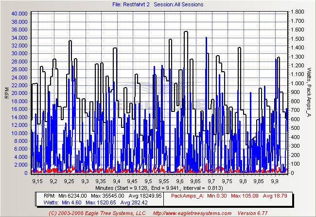

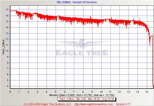

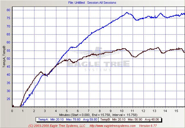

    Hab da mal eine Zusammenfassung der Daten (TXT Datei) von den Testfahrten gemacht.
    testfahrt_1-4_daten.txt (0 KB)
    Die erste Testfahrt war auf trockenem Rasen mit viel Vollgas Anteil.
    Bei den anderen drei Testfahrten wurde ein Rundkurs auf Rasen gefahren.
    Wobei, bei der dritte Testfahrt der Rasen Nass war, und die Fahrzeit dadurch um 3 Minuten gesunken ist.
    Have fun Gonzo
    www.pimpmyrc-car.com

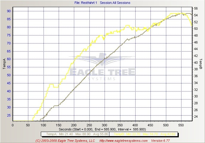

    BeitragVerfasst am: 11.05.2010, 22:37 •   Titel:
    Bei Deiner ersten Testfahrt hast Du es wohl am durchgehendsten krachen lassen (zumindestens aufgrund der deutlich höheren Durchschnittsdrehzahl) sowie Durchschnittswattanzahl. Da war das Motörchen schon ziemlich ausgelastet was Deine Max Temp zumindestens andeutet. Sonntag Morgen war es ja noch rund um Wien noch nicht so heiss von der Aussentemp (etwa 15-16 Grad C?)
    Konnte der Motor bei Testfahrt 1 einfach nur mehr Ausdrehen weil der Untergrund weniger Widerstand bot oder war einfach nur die Wiese feuchter sodass weniger Grip da war und der Motor daher höher ausdrehen konnte (bzw Drehzahlausreisser wegen Sprung oder ähnlich).
    Hat einen guten Zupf beim Antritt, Endspeed schaut auch ansprechend aus Wink
    gonzo
    Anmeldedatum: 09.08.2008
    Beiträge: 440
    Wohnort: Tulln
    BeitragVerfasst am: 11.05.2010, 22:51 •   Titel:
    War auf dem Fußballplatz vom Video, das Auto ist hauptsächlich im oberem Drehzahlbereich bewegt worden.
    Ja, das war er definitiv
    Um die Temperatur mach ich mir dennoch keine sorgen da sie am Schluss ziemlich stabil war und nicht mehr nach oben gewandert ist.
