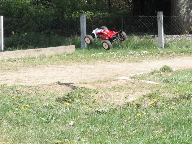

    Hier ist mal so ein Sprung bei dem es dann zur Abschaltung kommen kann.....sind wir mal ehrlich, der Sprung ist doch pillepalle.

    BeitragVerfasst am: 10.05.2009, 23:13    Titel:
    das mit dem abschalten hatte ich auch oft
    meist nach dem springen
    bei dem 2200kv motor öfters wie beim medusa 1600kv

    habt ihr denn wenigens mal auf die blinksequenz geachtet, nach dem abschalten?
    also ich hatte schon riesen sprünge hinter mir, ohne probleme...
