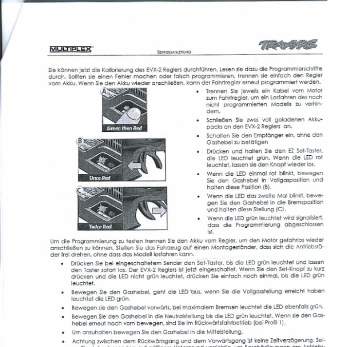

    Hallo , naja..man sollte schon auch den Fahrtenregler programmieren Wink

    regler muss man eigentlich nicht programmieren, ist der akku geladen?
    alle kontakte überprüft? mal mit einem anderen akku probiert?

    Doch ..muss man ^^ oder... sollte man !

    traxxas ausgelieferte fahrtenregler sind voreingestellt auf die sport einstellung 100%speed/100%Reverse/100%Brake
    Akku voll? Alle kabelverbindungen STECKEN RICHTIG ? (und sind gut verlötet was verlötet gehört) ?
    Und jep, notfalls wirklich mal neu programmieren ^^

    er ist vorprogrammiert, glaub doch denen die ihn haben

    mach ich doch.... aber wer weiss ?? Vill. hat er dran rumgespielt und die Prog. verändert Rolling Eyes Oder aber , wenn nicht ...vill. einfach mal den Standort wechseln , ist ja bestimmt 27mhz ...von daher ...
    Oder halt wirklich die Stromzufuhr . Hast du LANGE Akkukabel ?Falls ja - kürze sie auf ein Minimum.
