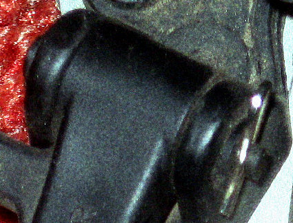

    bin gestern mit meinen S8BX gefahren Sicherungsbolzen Querlenker hinten verloren ist mit einen kleinem Karosserie Splint gesichert

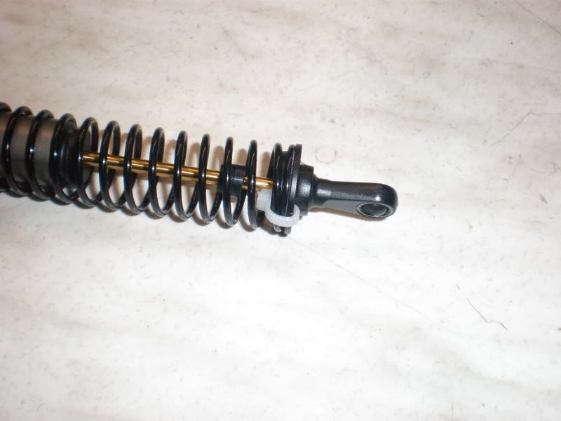

    Ich weis jetzt leider nicht wie dick die Karoklammer ist, aber vll. könnte man sie ja durch eine kleine Schraube mit Mutter ersetzen.
    Das Federteller verlieren kann man ganz einfach mit einem Kabelbinder der Federteller und Feder verbindet verhindern.

    Schrauben mit mutter habe ich schon mal versucht, das ist nicht alles. Die haben ja nicht um sonst ein stift genommen. Ich habe jetz ein kabelbinder um den splinter getan, kein problemen mehr mit

    Danke Nitro Trinker für dein bild kannst du mir sagen ob ihr ein zusätzliches loch im federteller gemacht habt für den kabelbinder
    hier mal ein bild vom stift mit karoklemme vom achsschenkel hinten

    kannst du mir mal bitte ein bild davon rein stellen

    BeitragVerfasst am: 18.05.2009, 21:43    Titel:
    Bei allen mir bekannten Federtellern geht das ohne Modifikationen.
    Zum Splint ist mir auch noch eine Idee gekommen, ist zwar ne 1:8er Klammer müsste aber auch bei 1:10ern mit kleineren Kabelbindern gehen.

    Papa-Balu76
    Anmeldedatum: 19.04.2009
    Beiträge: 67
    Wohnort: Schwerin
    BeitragVerfasst am: 18.05.2009, 21:51    Titel: antwort
    wo bekomme ich den die verschlüsse dafür her

    BeitragVerfasst am: 18.05.2009, 21:55    Titel:
    Wat für Verschlüsse? Dat is nen kleiner Kabelbinder.

    BeitragVerfasst am: 19.05.2009, 06:21    Titel:
    NitroTrinker hat Folgendes geschrieben:
    OT On: Wer kennt ein Programm wo mit man die Bilder verkleinern kann?
    Max
    http://www.chip.de/downloads/Paint.NET_13015268.html
    Ich klebe gefährdete Federteller immer mit etwas Silikon ein, das ist wieder leicht lösbar und selbst im Demontagefall auf der Strecke kein Problem, da auch nach Demontage immer noch eine gewisse Klemmwirkung erhalten bleibt, ohne frisches Silikon auftragen zu müssen.
    Übrigens sichere ich so auch E-Clipse, einfach einen Tropfen Silikon darauf geben.
