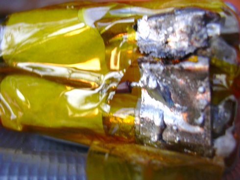

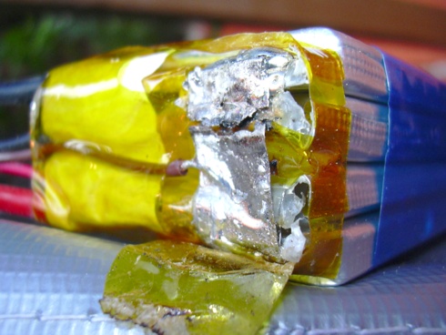

    Hallo Leute,
    hab mit einem meiner Lipos ein Problem.
    läßt sich daß wieder reparieren mit z.B. einem Mignon-Akku-Verbinder?
    Muß ich zum Löten den Akku zerlegen oder kann ich in so wie er jetzt ist
    wieder zusammen löten.
    Vielleicht hat von Euch schon jemand so etwas repariert.
    Vielen Dank im voraus!
    mfg Tatz

    Mir fehlt im Moment etwas die Orientierung:
    - ist da ein Zellenkontakstreifen gerissen, oder ein externer Verbinder?
    Du brauchst auf jeden Fall Alu-Lot, mit normalem Lötzinn geht da nichts.

    Es ist bei dem Akku die Verbindung zwischen den beiden Parallelen Zellen durchgebrannt.
    Aber leider fehlt mir bei der Erörterung etwas die Erfahrung ob es
    sich nun um ein Polblech handelt oder ein zusätzliches Verbindungsplätchen.
    Versuche mal zu schreiben was ich glaube.
    An Zelle 1 und 2 wurde das Plus-Kabelangelötet
    der Minus Pol wird dann mit dem Plus-Pol der Zellen 3 und 4 verbunden.
    Und ich würde sagen das genau hier das Verbindungsblech durchgeschmort ist.
    mfg Tatz
