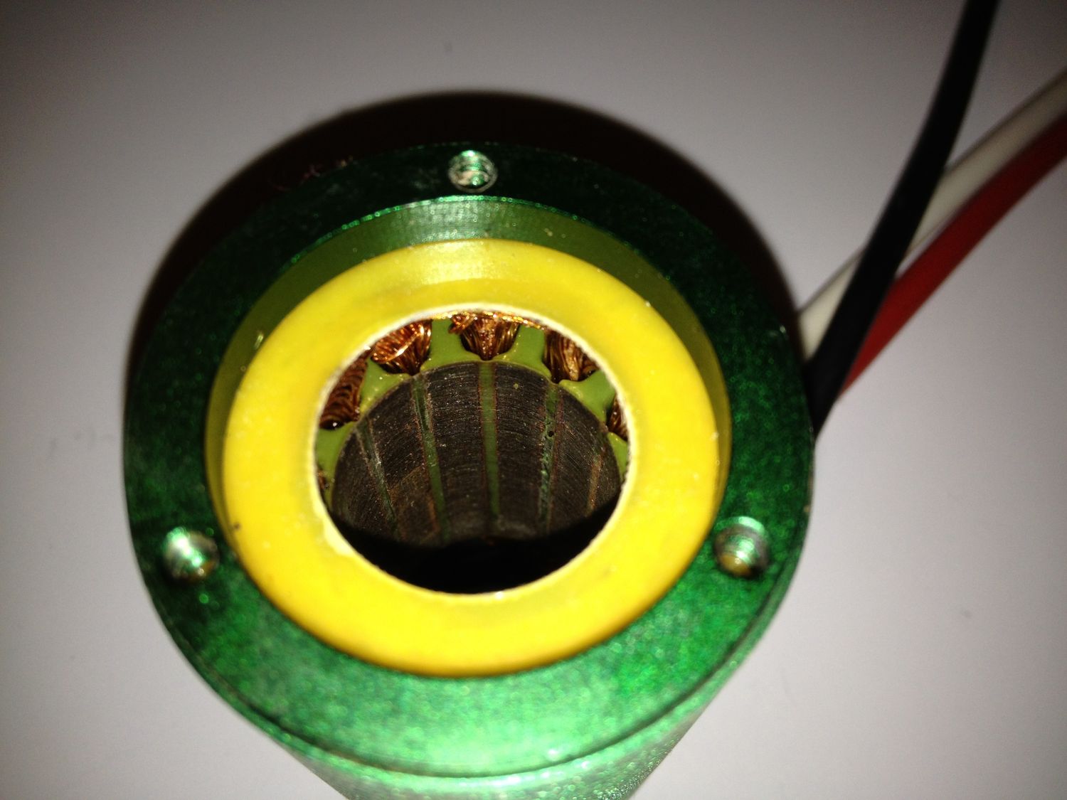

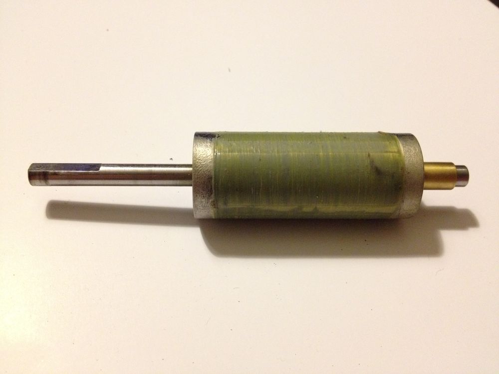

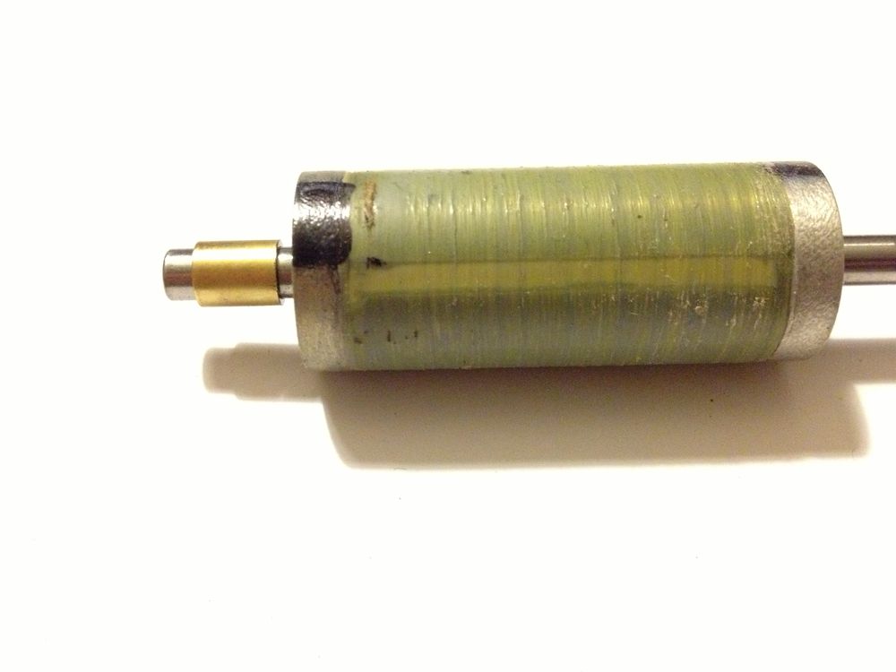

    BeitragVerfasst am: 26.03.2013, 23:58    Titel:
    Ein kaputtes Kugellager könnte ich noch erkennen, aber wie ein defekter Rotor aussieht kann ich nicht beurteilen.
    Ich bau ihn mal auseinander und poste dann mal die Fotos.
    EDIT: Hier die Bilder:
    Was sagt ihr dazu?
