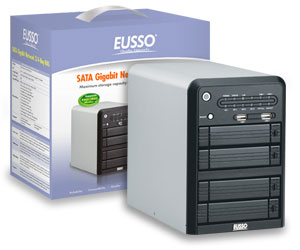

    ich hab mir ein neues NAS (network attached storage - eine festplatte die im netz hängt) zugelegt. das alte war schon alt und langsam und voll.
    leider funktioniert das drucken nicht. der drucker wird an eine der beiden usb-schnittstellen angesteckt. die schnittstellen wie auch der drucker funktionieren grundsätzlich.
    kennt dieses nas jemand, hat es im einsatz und könnte mir helfen?
    es handelt sich dabei um diese box:
    http://www.eusso.com/Models/NAS/USS4500-RS4/USS4500-RS4.htm
    vielleicht hat ja jemand einen tip. wäre dankbar.
