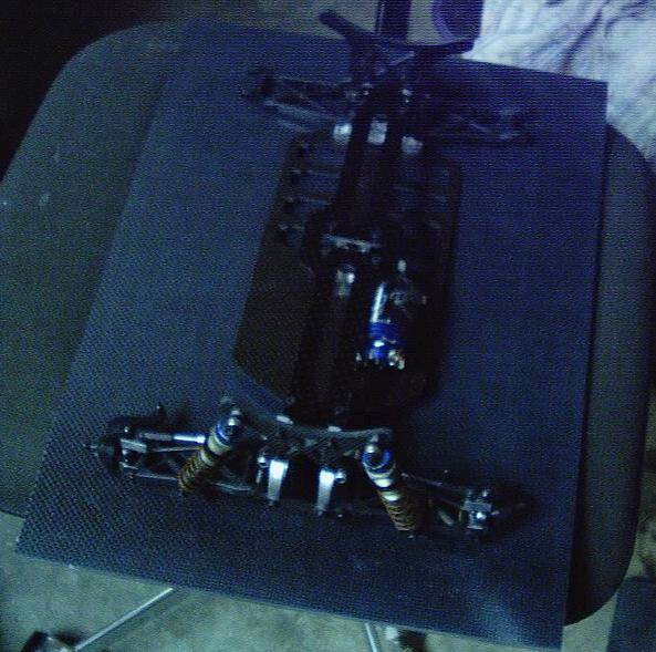

    Vor ca. einem Jahr kam einem guten Freund von mir die idee einen 4wd Buggy zu baun. Mich hatte er damit schnell überzeugt und so war Projekt Gekko geboren (klingt komisch, ises auch)
    Viel Arbeitstunden vorm PC und in der Werkstatt wurden investiert und nach ziemlich langer Zeit kann man endlich was vom ersten Prototypen erkennen. Also haben wir uns entschieden mal ein schön verschwommenes, wenig aussagendes Foto an die Öffentlichkeit zu bringen
    http://www.offroad-cult.org/Forum/images/20050130/P1.JPG
    Nächstes Jahr wird damit unter anderem auch ein vielleicht dem ein oder anderem bekannter schumacher fahrer aus hoheneich die stm bestreiten....(den schumacher hat er ja öfters ins A-finale gestellt, hoffentlich gelingt mit diesem Modell ähnliches) und auch der EM in Frankreich werden wir damit einen Besuch abstatten.
    noch ne kleine technische Information: bis auf wenige Teile wie Schwingen wurde alles in einer kleinen Werkstatt im Mühlviertel in langer Hand und CNC Arbeit erstellt.....
    mfg Stephan

    Und gibts schon erste Fahreindrücke?
    Habt ihr ein Mitteldiff wie beim Durango eingebaut, oder einen starren Durchtrieb?

    fahreindrücke gibs noch ned weil einige Teile noch ned ganz fertig sind (a bisl was müss ma noch tun)und vorallem weil die buggybahn entweder feucht oder vereist ist
    natürlich gibs an slipper sogar vorne und hinten unabhängig voneinander.....aber mehr will ich ned verraten.
    und das da Durango ein Mitteldiff hätte wer mir neu (ist ein slipper)

    Aso das ist ein Slipper, ich dachte immer das ist ein Mittel Kugeldiff oder so ähnlich
    Schaut auf jeden Fall mal schon recht interessant aus euer Projekt bin schon gespannt den mal in Steyregg zu sehen
