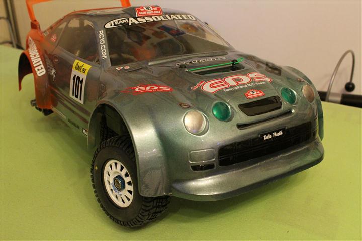

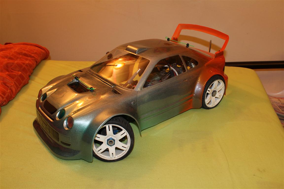

    Die Celica Karo ist noch nicht ganz fertig, trotzdem möchte ich schonmal ein paar Bilder posten....
    Gravel....
    Tarmac....
    LG
    TheHavoc
    Anmeldedatum: 17.08.2009
    Beiträge: 690

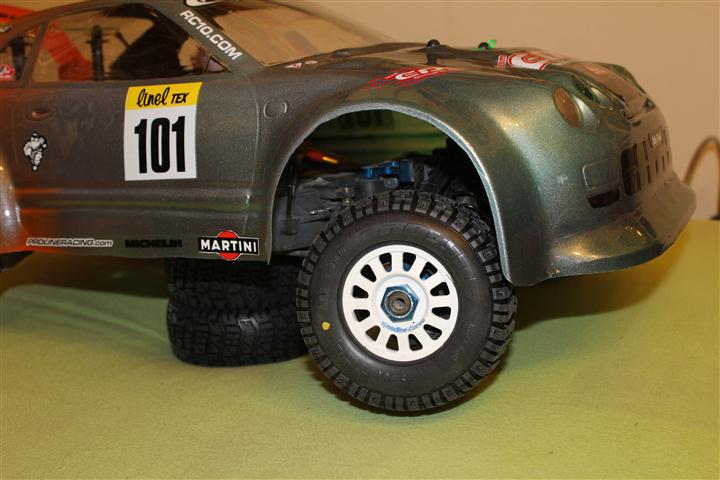

    BeitragVerfasst am: 04.04.2011, 14:59    Titel:
    WAAAHHH ! Wie supergeil ist die Karo denn mal !?!?! Bitte Bitte Bitte Bitte Bitte Bitte noch ein Foto mit den SC8-Rädern von schräg vorne auf Augenhöhe ! Danke danke danke danke danke danke lieber lieber Richard Mr. Green !

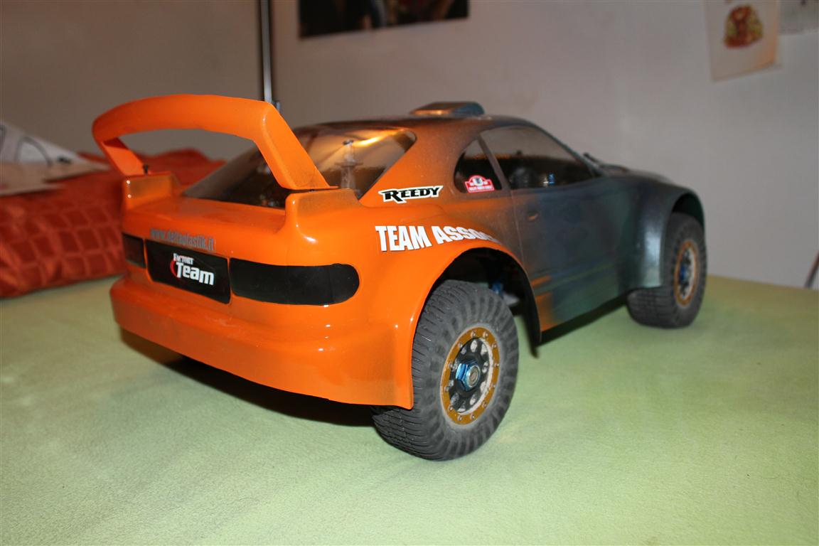

    BeitragVerfasst am: 04.04.2011, 16:15    Titel:
    Sehr nice, holofarbe mit normalem grey silver hinterlegt? (oder isses doch son helles silber?) und hinten candy - schade das der Farbübergang durch wohl den ersten etwas zu beherzten silberspritzer nicht ganz so ausgeprägt geworden ist wie erhoft aber trotzdem sehr gut gemacht.

    spinsV8
    Anmeldedatum: 11.02.2010
    Beiträge: 2500
    BeitragVerfasst am: 04.04.2011, 22:16    Titel:
    @TheHavoc:
    (Karo wird noch sauber geschnitten, bleibt nicht so hässlich.....)
    Zu den Farben:
    Zuerst zwei Schichten Metallic-Weiss, danach zwei Schichten Grün, fertig. Wink
    Und um den Übergang zwischen dem Orange und dem "Grün-Silber-Wasweißich" etwas abzdunkeln, wurde in diesem Bereich noch mit schwarz hinterlegt.
    Alles übrige wie Grill, Lüftungsschlitze etc. auf der Haube sowie Scheinwerfer wurden ebenfalls lackiert.
    Die Rückleuchten wurden mit "Smoke" lackiert, dazwischen schwarz.
    LG

    BeitragVerfasst am: 04.04.2011, 22:23    Titel:
    Gei-Lo-Mat ! Das isses, mit den SC8-Rädern (bin ich froh, daß ich meine nicht vertickt hab....) !
    Also ich find die überhaupt nicht hässlich !?!?!
    spinsV8
    Beiträge: 2500
    BeitragVerfasst am: 04.04.2011, 23:00    Titel:
    TheHavoc hat Folgendes geschrieben:
    Jup, das bringt uns dem "Scale-Look" etwas näher.
    Die Sweep (und alle anderen 3" Felgen) wirken am RG maßstabsbedingt zu groß, kein Wunder, sie entsprächen 24" Felgen am Rally-Fahrzeug.
    An einem alten Celica waren nie 24" Felgen montiert, daher meine Überlegung zu den SC Rädern. Die machen von außen den Anschein als wären sie ~18" Felgen (17,6" um genau zu sein.... Razz ), was schon eher an das Original herankommt (15" auf Schotter).
    LG

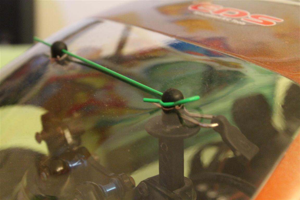

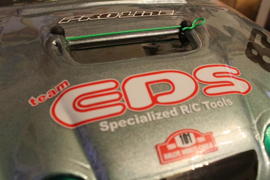

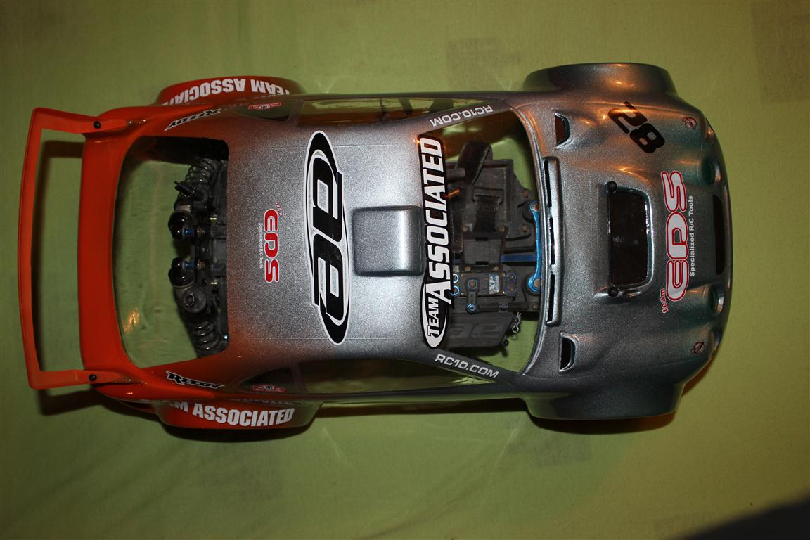

    BeitragVerfasst am: 09.04.2011, 20:28    Titel:
    weiter gehts.....
    Mit den Karo-Stehern bin ich zu einer endgültigen und guten Lösung gekommen.
    Vorne wurde der linke Steher aufgrund der Lufthutze um eine Position höher befestigt als rechts.
    Der einteilige Splint lässt sich somit wunderbar unter der Karo durchführen und verleiht dem ganzen eine enorme Stabilität.
    Die Karosserie macht den Eindruck, als sei sie mit dem Chassis verschraubt, ich bin ohnehin kein Fan von "flatternden" Karos.
    (Der schwaze Punkt in der Hutze vor dem linken Karo-Halter simuliert übrigens den beim Original vorhandene Einlass und wurde ebenfalls lackiert..... Rolling Eyes Wink )
    Hinten habe ich in die Karo-Halter jeweils ein Loch bohren müssen um sie ein Stück weiter nach oben zu bekommen.
    Auch hier sitzt alles bombenfest, ich freue mich wirklich schon sehr auf die erste Ausfahrt mit dem Celica....
    gleich gehts weiter mit Fotos von der Karosserie und dem neuen Radsatz für die Offroad-Ausritte...... Wink

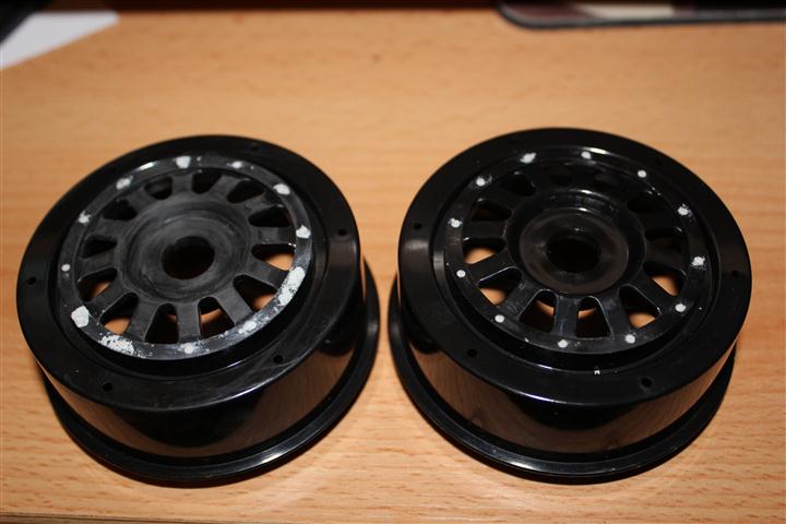

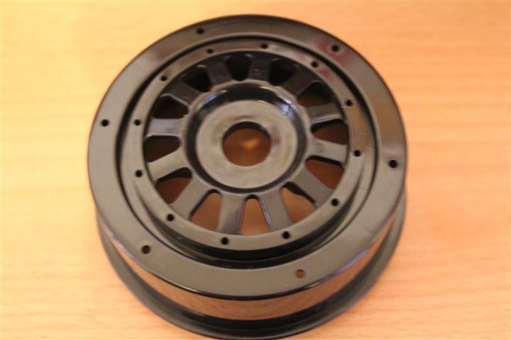

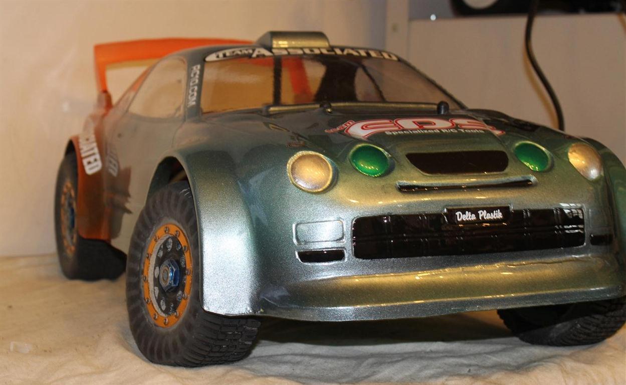

    So, weiter gehts mit den Felgen.....
    Da ich ja den Celica auch gerne abseits von Asphalt bewegen will und mir simple Buggy-Räder aufgrund der Felgengrösse nicht ins Bild passen, mußten es zumindest
    mal SC-Felgen aufgrund des kleineren äußeren Durchmessers sein.
    Da aber SC-Felgen mit 17mm Aufnahme nicht wirklich auf Bäumen wachsen, blieb mir nur eine (zufälligerweise noch sehr in mein Schema passende) Felge.
    Vorbild für mein Modell ist das Speedline Corse Type 2020 Magnesium Rad.
    Ich weiß, daß ich nicht zu 100% an das Original herankomme, aber mittlerweile bin ich schon nah dran. Wink
    Als Basis dient diese Asso-Felge:
    Zuerst habe ich die Löcher für die Schrauben der Beadlock-Ringe mit 2-Komponenten-Knetmasse verschlossen, danach alles abgeschliffen....

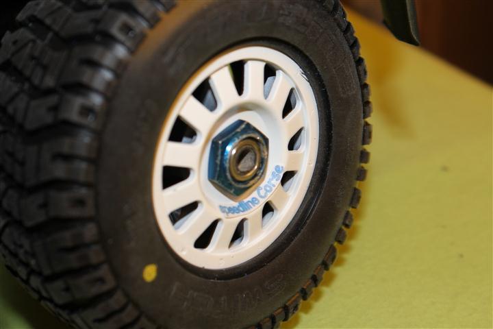

    ...und weiss lackiert.
    Der Schriftzug ist nur ein Papier-Entwurf, natürlich bekommt aber jedes Rad seine Decals....
    LG
