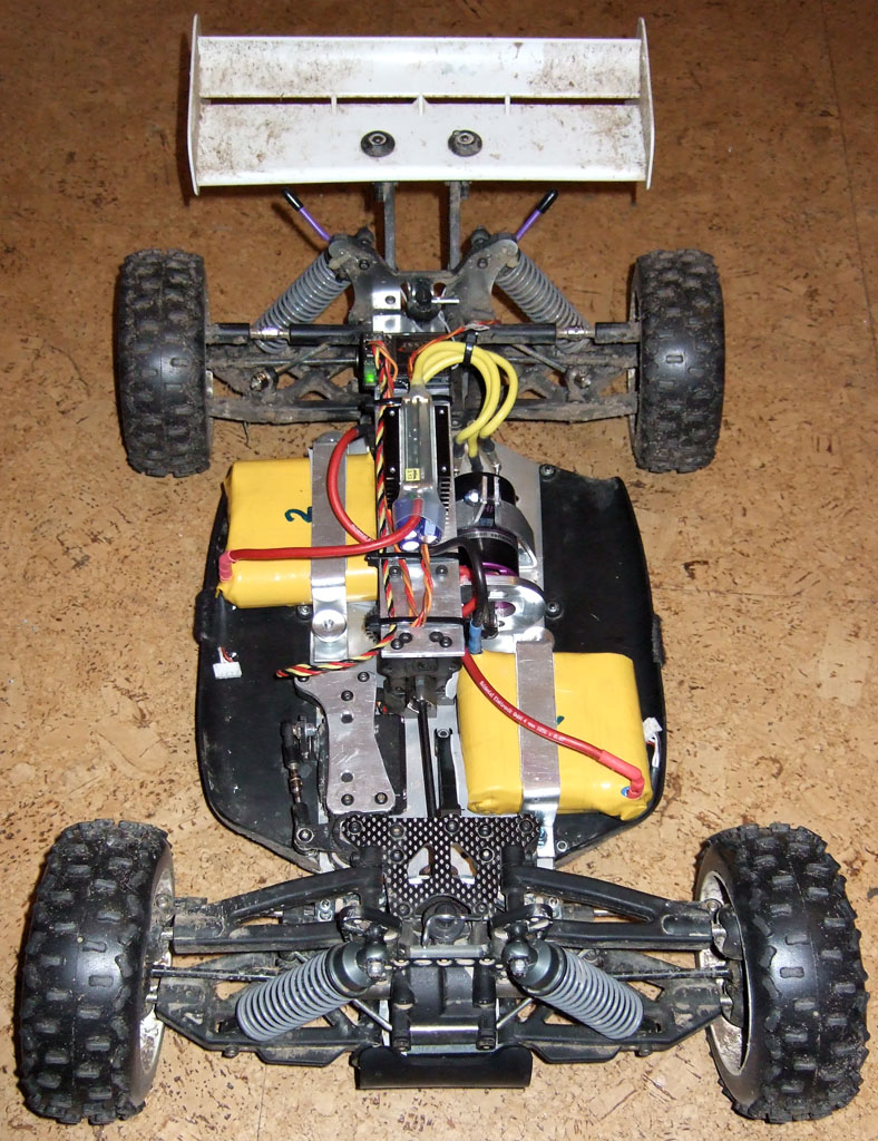

    Google führt zur Anleitung und die sagt JA, der Ultramat hat ein LiFePo (A123) Programm. Wenn Du nicht auf super Gewichtssparen unterwegs bist (racen), dann sind die A123 Zellen die richtige Wahl, wobei man im Buggy etwas unter Platznot leidet -> 6 Zellen sind im Buggy zumeist kein Problem flach am Chassis unterzubringen
    6 Zellen im Mugen MBX5T von MrWGT
    Darüberhinaus muss man evtl mit den Zellen schon etwas in die Höhe gehen:
    8 Zellen am Protos Buggy Chassis
    Bzw hier so wie ich momentan einen 5 Zellen Pack konfiguriert habe
    Im Crono Buggy bin ich 10 Zellen gefahren.
    Der Crono Buggy hatte noch einen etwas längeren Radstand und so gingen sich 140mm bei umgedrehtem Mitteldiff hinter dem Hauptzahrad aus. Bei heutigen Buggys ist aufgrund des kürzeren Radstandes nicht mehr so viel Platz hinter dem Mitteldiff, aber 10 Zellen ist schon Gewichts- und Powermässig ein Overkill für einen Buggy. Wenn Du mit den Zellen in die Höhe gehst dann könnte es Probleme mit der Karo geben. Wenn Du Platzhalter aus Papier oder ähnlich anfertigst dann kannst Du schon mal testen wieviele Zellen Du unterbringen könntest.
    Um die Power eines guten Verbrenners zu erreichen reichen sicher schon 6 Zellen (etwa 1500 Watt peak), nur die Fahrzeit wird bei Nutzung der Leistung eher eingeschränkter sein (6-9 Minuten je nach Fahrstil wenn Übersetzt auf etwa 60-65km/h).
    Bei 6-7 A123 Zellen würde zbsp im Buggy ein MGM TMM 12025-3 Car / Boat E-SERIES (Euro 180,-) Regler gut passen wie Du zbsp hier nachlesen kannst: http://www.offroad-cult.org/Board/erfahrungen-mit-mbx5-mgm-compro-regler-und-lehner-t6754.html
    Gerade beim Regler würde ich nicht sparen und wenn Du in Zukunft auch mal einen Truggy befeuern willst dann würde ich gleich den 16025er (etwa 30 Euro mehr) Regler einplanen und den Truggy dann mit 5s2p bzw 6s2p A123 Zellen einsetzen. Der US Mamba Monster Regler ist leider immer noch Fallweise von Kinderkrankheiten betroffen, daher noch ein Risikospiel. Kann klappen (und dann anscheinend sehr gut) oder eben nicht und dann heisst es Regler Retour in die US schicken und Ausfall. Halt ich daher noch nicht bedingungslos für empfehlenswert. Alternativ gäbe es noch die Kontronik Jive Regler die als grosser Bonus auch wasserdicht sind aber leider keinen Rückwärtsgang besitzen. Wenn Du in Richtung Truggy weiterplanst dann zbsp den Jive 100LV (geht bis max 7s A123 Zellen und würde Dir später ermöglichen ein 6s2p A123 Setup im Truggy zu fahren und Du könntest den selben Feigao XL Motor weiterverwenden).
    Beim Motor lässt es sich schon eher sparen und Du kannst gleich einen Feigao XL (50 Euro Bereich) verbauen (der später auch mal einen Truggy sehr gut motorisieren kann). Ist zwar für einen Buggy schon ein sehr fetter Motor (370gr mit 74mm Länge) aber dafür wird er nicht so schnell überhitzen. Bei dem Motor ist ein Positionierung an Stelle des Nitro Motor kein Problem, allerdings wenn nach vorne (Tankposition) platziert könnte die Länge zum Problem werden.
    Schau aber mal wieviel Platz Du für A123 Zellen überhaupt im Buggy hättest. 7 Zellen wären in Serie geschaltet für einen Buggy punkto Leistung und Fahrzeit recht nahe am Verbrenner, würden mit obigem Regler gut harmonieren und kombiniert mit einem günstigen Feigao XL, hättest Du genug Geld um 2 Akkupacks einzukaufen.
    Ab 8 Zellen in Serie müsstest Du schon in teurere Regler investieren bzw eine paralelle Zellenkonfiguration anstreben a la 4s2p A123. Wobei mehr Spannung und dadurch weniger Strom der problemlosere Weg ist wenn es um Erhitzung der einzelnen Kompenten geht.
