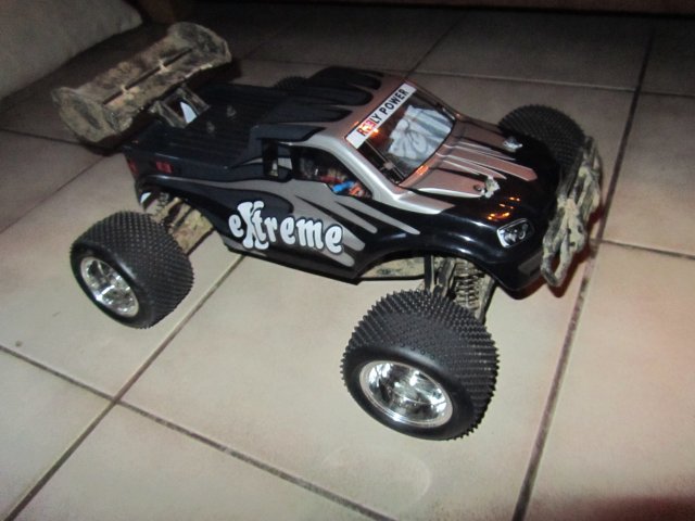

Abschlussbericht meines Reely Blaze.
Update:
Da meine 40Mhz Funke an 2s noch gut funktionierte hat sie an 3s nur noch rumgespackt. Also hab ich mir ne 2,4Ghz Funke gekauft und eingebaut. Funktioniert tadellos. Das Servo hat im Stand beim hin und herlenken nach dem 4ten mal zum zittern angefangen. Also kam ein externes BEC rein. Funktioniert auch. Hab den Wagen jetzt auf 85 KmH übersetzt. Motor wird bei 5Grad um die 30Grad warm Regler um die 35Grad.
Fazit
ca. 150 Akkuladungen
Für Einsteiger ein toller Wagen. Einfach aufgebaut und robust. Die Ersatzteile die ich einbauen musste sind nicht erwähnenswert. Es sind immer noch die ersten Dämpfer drin. Kein auslaufen nichts verbogen. Diff vorne, Outdrives, Knochen(Wenn ich se nicht verloren habe), Schwingen, Dämpferbrücken, Mitnehmer sind immer noch die ersten. So wie viele anderen Teile die ich nicht aufführen möchte da es zu lange dauert. Das Fahrwerk macht bei 2s nen guten Eindruck bei 3s ist es genzlich überfordert. Beim springen lässt er sich sehr gut in der Luft steuern. Teilwise braucht man gar nichts machen denn der Wagen balanciert sich selber aus. Die Reifen sind nicht mal Mittelklasse. Die Bodenplatte könnte 1mm dicker sein damit sie stabieler wird und um den Schwerpunkt niedriger zu halten. Muss aber nicht. Die Akkuhalterung von Reely ist ein Witz. Hab mir dafür ne gescheite gebaut. Zum basteln, rumschrauben und reinfinden in die Thematik ElektroModellbau ist dieser Wagen ein sehr guter Einstieg.
Defeckt war eine Tellerrad hinten am Diff wegen Zahnausfall(nur einer) dazu noch den Triebling ausgetauscht. Die Lenkung ist einmal gebrochen.
Ausgetauscht hab ich die Kardanwellenmitnehmer aus Stahl und das Hz auch aus Stahl.
Zum Abschluss (wegen einer Fehlfunktion meiner alten Funke bin ich unter nen Einkaufswagen gerauscht und hab mir meine neualte Karo zerlegt) hab ich ihn mal ne andere Karo gegönnt und andere Reifen. Bilder werden nachgereicht.
Ich hoffe der Bericht hat einigen gefallen. Ich werde den Wagen nur noch so lange fahren bis ich keine Ersatzteile mehr habe. Was denk ich noch länger ist. Dann kommt er in den Schrank zum verstauben. Die Elektronik werd ich dann in mein neues Billigprojekt stecken.
