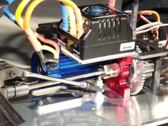

So, hier einige Fotos der verwendeten Komponenten:
Motorhalter mit angeschraubten Reglerträger. Der Staub hat sich nach einem Jahr Standzeit angesetzt; einfach nicht beachten..
nächstes Bild; befestigter 80A Xerun, gegenüber der 35x60mm 2Poler.
dann schon der fertige Umbau; da ich einfach die Reely-Komponenten verbaut habe, brauchte ich die Anordnung nur 1:1 kopieren. Bezüglich der Balance wär's natürlich besser, wenn der Antriebstrang in der Mitte liegt, anderseits fällt es in der Praxis so gut wie nicht ins Gewicht.

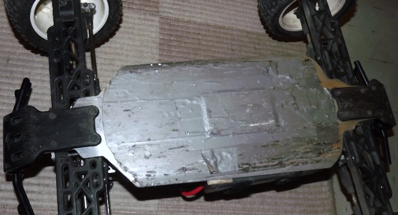

Außerdem sind generell alle meine Chassis von unten Geschlossen, entweder mit Tape oder Lexan, auch mal Karbon wenn es sich anbietet.
Ich hab nie verstanden, weshalb viele Besitzer ihre Fahrzeuge mit einer Karo schützen, Dreck und Staub aber ungewährt in ihren Wagen lassen.
Notfalls geht's auch so:
