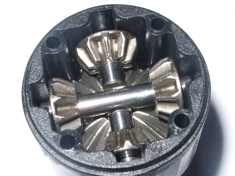

und schon die Innereien des Differentials..
Der Zusammenbau gestaltete sich recht simpel, da wirklich alles sauber entgratet
und passgenau war/ist. Ein Shim (8.6x12x0.3mm) war lediglich nötig,
um das Diff spielfrei, aber doch noch leichtgängig zu bekommen.

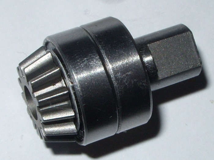

Der Triebling..
..scheint aus mäßig vergütetem Stahl gedreht, das aufgesetzte Stirnrad dagegen aus Stahlguss[womöglich gesintert], und wie man sieht, gerade Verzahnt.
Die Lager (8x16) sind wie erwähnt gegen Ware von SKF getauscht, obwohl die im RTR-Pendant nach jetzt sechs Liter fahrt keine Verschleiß erscheinung aufwarten..

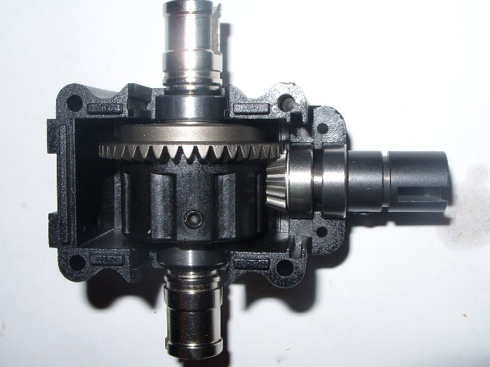

Das Diff-Gehäuse rastet wie ein Lego-Baustein ein, präzise und ohne Spalt..

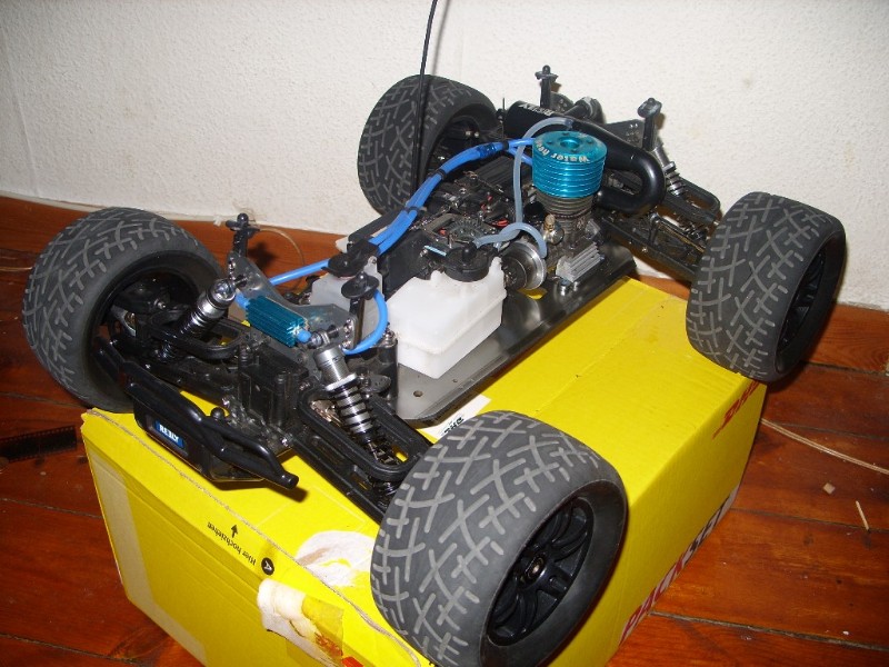

und den ganzen Truggy als RTR-Version schon mal zur Vorschau, das
Heckreso-mit Endtopf- verrichtet seine Sache erstaunlich gut.
Scheint von Traxxas abgekupfert zu sein, anderseits hatte z.B Kyosho
anno 1978 an einem 1:8 Buggy fast das gleiche System.
[klar, ein gutes Mielke 2-Kammer Reso ist nicht zu verachten..]
Der Motor wiederum sitzt am Reely verhältnismäßig weit hinten, was
natürlich den Schwerpunkt etwas negativ beinträchtigt- wenn der Maßstab in Richtung HPI oder Losi zeigt-, mit entsprechenden Dämpfern
(Tuningteile im Allgemeinen) ausgerüstet, würde ich den Leoparden sogar auf die Rennstrecke scheuchen..

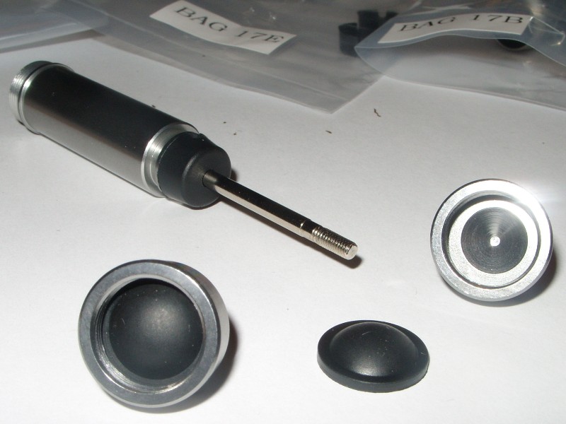

Als Volumenausgleich dient diese Membran, sorgfältig Einpassen, ansonsten springt das Car wie ein Bock..

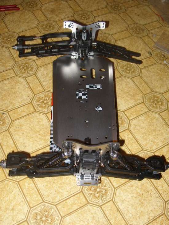

Zwischenaufnahme; das Gefährt nimmt Gestalt an, Vorder/Hinterachse
provisorisch auf dem Chassis verschraubt. Die Bodenplatte ist im übrigen
vorbildlich gefertigt..
Die Radaufhängung allerdings scheint auf den ersten Blick etwas unter dimensioniert, was sich
im Spiel des Bulkhead äußert, die zwei 8x16 Lager sitzen recht schwammig in der Führung, kann so wiederum auch flexen, so das es bei harten Stößen nicht gleich bricht.
Spur und Sturz ist vorne wie hinten gut einstellbar.
Die erwähnte Bodenplatte versöhnt wiederum>

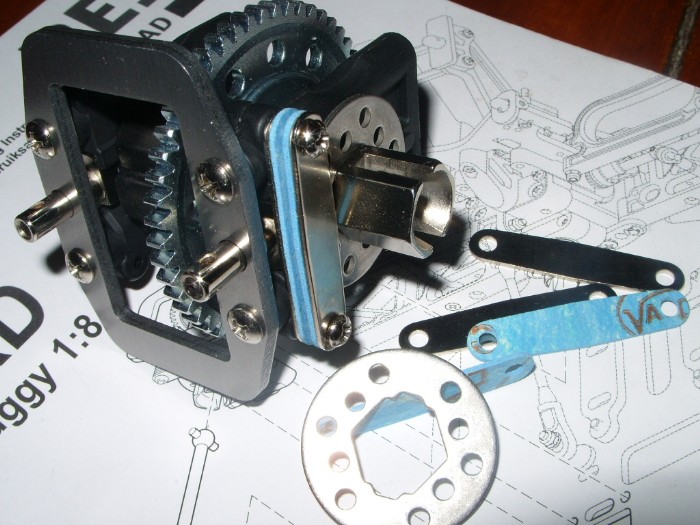

Okay, Schritt..9 (halte mich nicht sklavisch an den Bauplan), das Mitteldiff, respektive die Bremsen.
Kleiner Hinweis; die glatte, harte Seite mit dem Firmenlogo muss entgegen der Alu-Scheibe [auf der Bremsplatte] liegen, vom ankleben der
Beläge halte ich persönlich nichts, einerseits weil das Material zu glatt ist-natürlich könnten Platte&Beläge angeraut werden- ,
anderseits sind die Beläge so robust, das sich bisher an den
Bohrungen keine Risse bemerkbar machten. Die Bremswirkung geht in Ordnung, ebenso die Dosierung und Haltbarkeit.
Das ganze läuft ohne Federmechanismus ab, wie bei einem Großteil der Konkurrenz schleudert die Bremsscheibe sich via Rotation von den Backen.

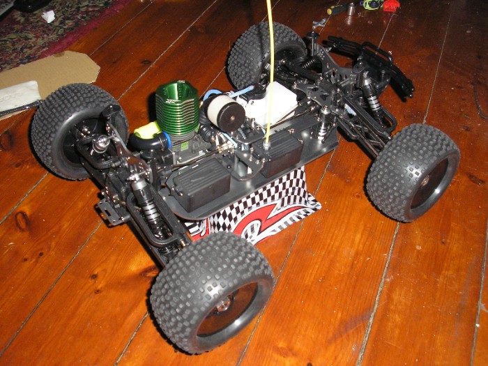

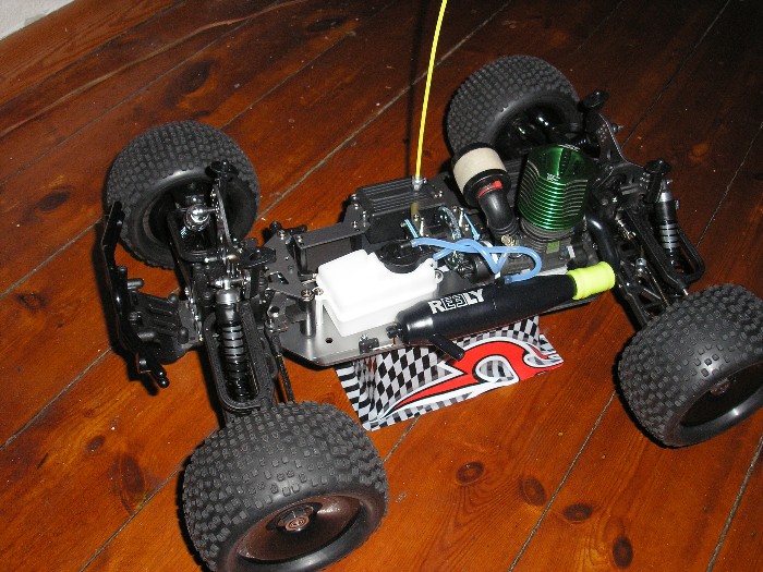

Soo, wie oben bereits erwähnt, ein ARR-Truggy, abgesehen von der RC-Einheit jetzt fertig verschraubt.
Die drei-Backen Kupplung zu montieren war mit Abstand am frickeligsten,
ansonsten kann den Rest eigentlich jeder Idiot bewerkstelligen, wenn er nicht gerade mit
zwei linken Händen & Wienerwurstfingern bestraft ist..
Der Auspuff jenseits der EFRA-Spezifikationen [Reso wäre aufgrund der fehlenden Prallscheibe übertrieben, es herrscht gähnende Leere] wird einem Heckreso nach Traxxas-Manier weichen, wandert also in die Bucht. Die Dämpferfedern sind eindeutig zu weich ( 80mm, 1,55 Windungsstärke), 1.75 bis 2.00mm sollten es Angesichts der 4.2 Kilo Gewicht schon sein.
Als Difföl kam 1500cps, 30.000 und 5.000cps Vorne/Mitte/Hinten ins Gehäuse.(nicht im Lieferumfang)
Das mitgelieferte Dämpferöl mit einer Viskosität von 1000cps ist Qualitätsmäßig in Ordnung, sollte aber jeder für sich entscheiden. Vor allem, weil für Dämpfer eigentlich Silikonöl von 200-800cps angesagt ist, für die weichen Federn ist das mitgelieferte Öl eindeutig zu strong..
Für den Feld/Wald/Wiesen-just for fun Basher ohnehin kaum von Belang.
Die Karosse aus Lexan möchte noch zu geschnitten und lackiert werden, wobei die Auswahl des Farbtons mir am schwersten fällt..
