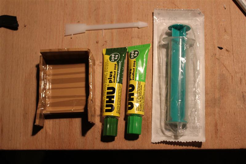

    Folgende Dinge wurden eingesetzt:
    Regler: Castle´s Mamba Monster
    Harz: UHU plus endfest 300 (2-Komponenten Epoxidharz)

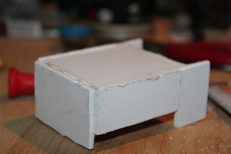

    Form: ein Rest einer 3mm ABS-Platte, ca. 10x10cm
    Trennmittel: braunes Paketklebeband
    200ml Spritzenkörper

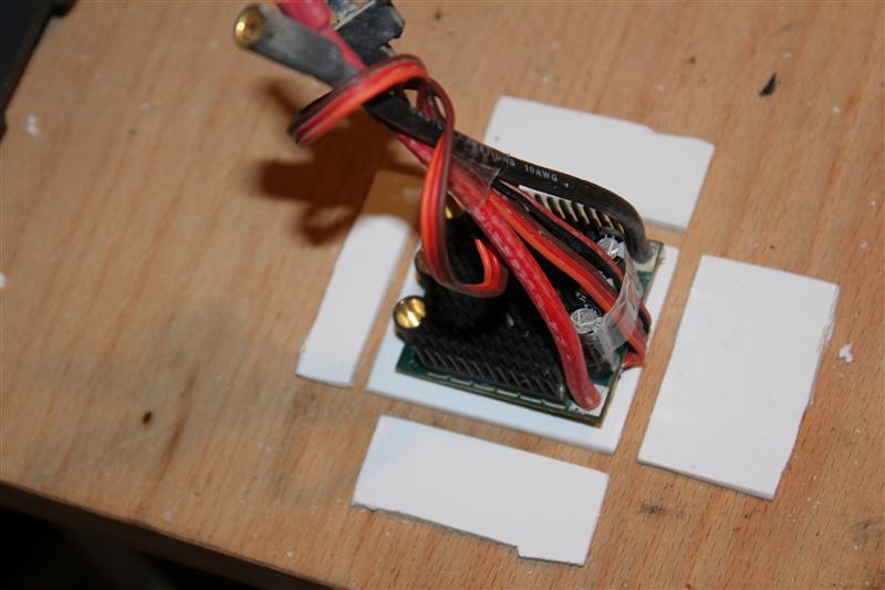

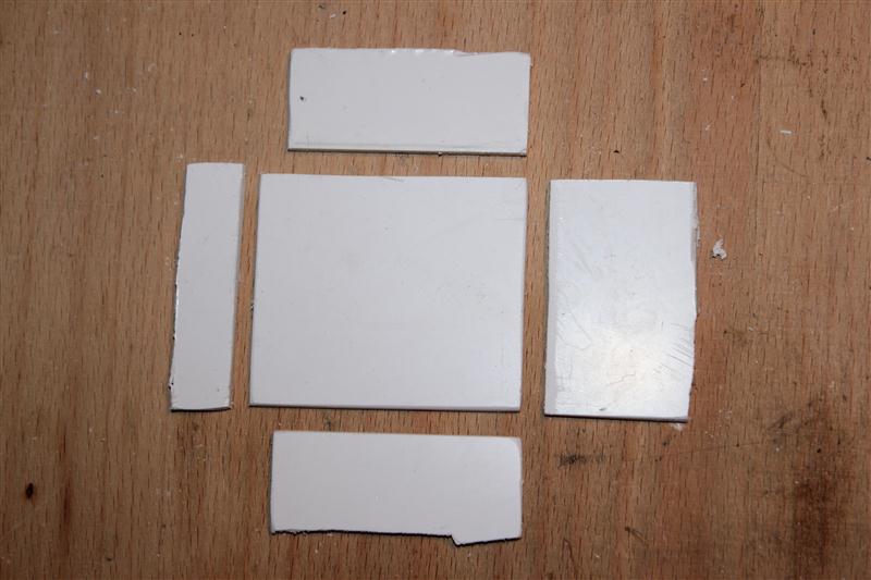

    Zunächst habe ich mir die Form aus der ABS-Platte zurechtgeschnitten und die Unterkanten der einzelnen Teile möglichst sauber gefeilt.
    Danach wurde der von seiner Kunststoff-Hülle befreite Regler zur Anprobe aufgesetzt.
    Ich habe dann die "Konstruktion" noch leicht verändert, da die schlußendlichen Platzverhältnisse doch recht knapp bemessen waren.

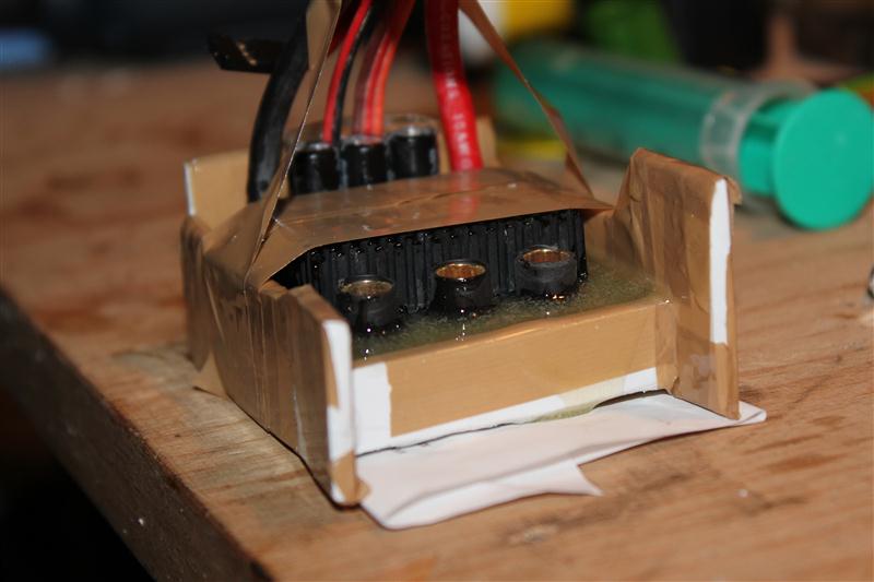

    Da ich aber nicht mehr viel von dem ABS hatte und ich mehr Platz brauchte aufgrund der eher groben Fummelei mit der Spritze und dem Harz, habe ich dann einfach gestückelt.....
    Die Plättchen wurden mit UHU Kraft zu der Form veklebt....

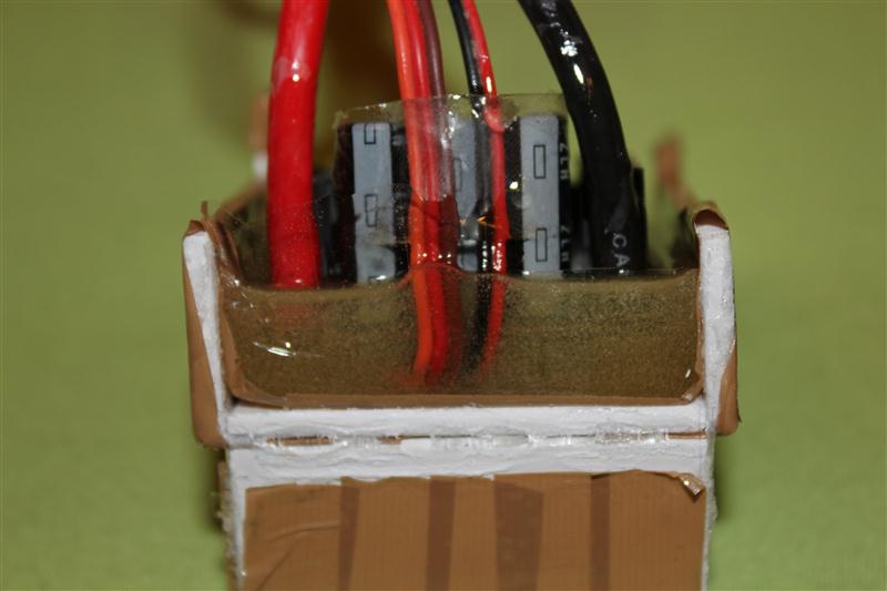

    ....und mit dem Paketklebeband versehen, welches zur "zusätzlichen Sicherung" als Trennmittel gedacht war.
    Eigentlich sollte ja das Harz keine Verbindung mit dem ABS eingehen können, aber sicher ist sicher.
    Nun habe ich das Harz im Verhältnis 1:1 vermischt und ordentlich verrührt.
    Das von mir verwendete Harz hat eine Verarbeitungszeit von zwei Stunden, man muss sich also nicht beeilen.
    Da der Regler an der Unterseite natürlich nicht plan ist, habe ich ein Kolbenplättchen als Abstandhalter eingegossen.

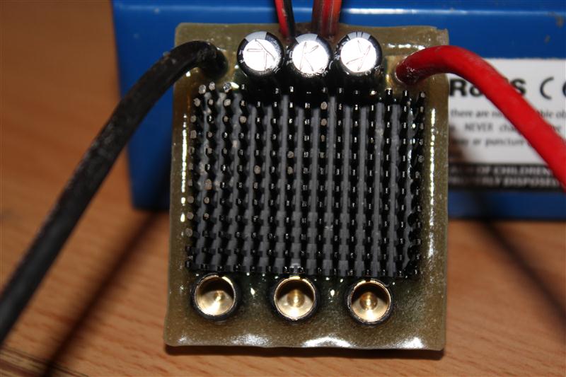

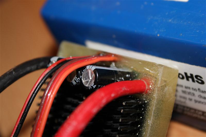

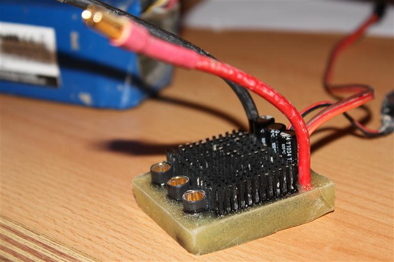

    ca. 20 Stunden später habe ich mich an das Entfernen der Form gemacht.
    Man konnte die einzelnen Teile ganz leicht lösen und musste nur Gewalt gegen die Klebestellen der einzelnen ABS-Plättchen anwenden.
    Am Ende kam der Regler noch für 5 Minuten bei 50°C in den Backofen um dem Harz eine höhere Festigkeit zu verleihen.
    Das hat gereicht um das Harz genügend aushärten zu lassen.
    Und den Funktionstest hat der Regler auch schon bestanden......

    Das Harz ist ja ziemlich zäh, oder? Rinnt das bei Raumtemp. auch bei den engen Stellen zwischen Elkos und Kühlkörper gut rein? Bekommst Du da keine Spalten durch den Trocknungsschwund?
    Warum hast Du die Buchsen geschrumpft? Glaubst Du das es so dichter ist bei Erwärmung?
    LG
    Jo

    @JoGi:
    Das Harz ist schon recht zäh, lässt sich mit einigem Kraftaufwand aber gut in den Spritzenkörper aufziehen.
    Anschliessend kann man das Harz aber spielend leicht rausdrücken und schön verteilen.
    Das Harz verteilt sich auch wunderschön und krabbelt in jede Ritze.
    Die Buchsen schrumpfe ich immer ein, sind ja offene Kontakte. Sicher ist sicher.....

    bei den Schrumpfschläuchen an den Buchsen sehe ich das Problem das die Feuchtigkeit zwischen dem Schrumpfi und der Buchse hineinkriecht und unter das Harz gerät,
    wäre da Vorsichtig mit unterwasserfahrten.

    BeitragVerfasst am: 20.03.2011, 13:11 •   Titel:
    Habe da keine Bedenken, das Harz ist ja auch zwischen Platine/Kontakten und Schrumpfschlauch! Wink
