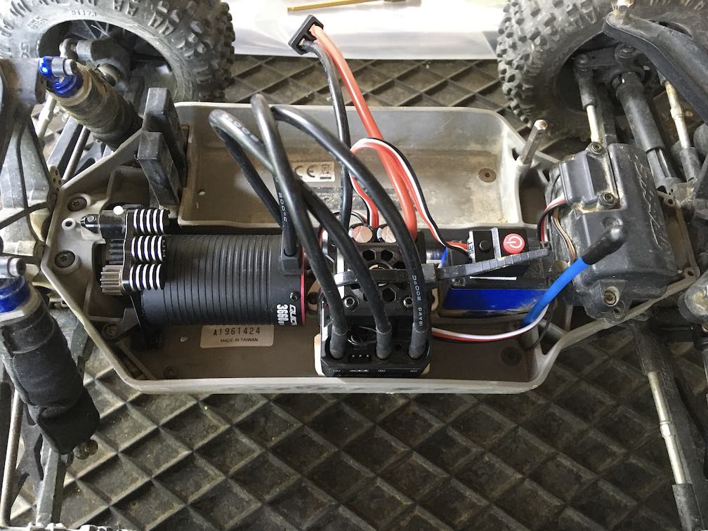

    So, reanimieren wir doch nach über 10 Jahren den Thread … Smile
    Was seitdem geschehen ist:
      Der Castle 1410 hat irgendwann das Zeitliche gesegnet, vermutlich ist feiner Sand eingedrungen und hat eines der Lager zerfressen.
      Als schnellen und einigermaßen kostengünstigen Ersatz habe ich einen 4000kv Motor von HPI eingebaut.
      Nach ein paar Ausfahrten hat dann letztes Jahr auch der Regler ins Jenseits verabschiedet – möglicherweise war der Motor dann doch ein Schritt zu viel ins dunkle Tal der Unvernunft.
    Nach ca. einem Jahr Pause habe ich mich nun für einen drehzahlmäßig etwas moderateren und möglichst geldbeutelschonenden Antrieb entschieden:
    QuicRun 3660SL Motor mit 3150kV und 5mm Welle und QuicRun WP10BL120 G2 Regler
    Den 4000kv Motor bekommt vielleicht irgendwann der Rustler.
    Der Motor ist ein paar mm länger als die bisherigen, daher musste ich jetzt auch von dem einen ESC Mounting Post am Chassis und von der Eigenbau-Regler-Befestigungsplatte etwas Material entfernen. Viel Luft bleibt trotzdem nicht dazwischen, aber für eine schönere Lösung bin ich im Moment zu faul.
    Bisher reichte die Zeit nur für einen kurzen Test, irgendwann in nächster Zeit sollte sich eine richtige Ausfahrt in der Schottergrube ausgehen …
