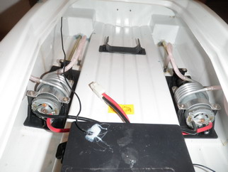

    hey
    wollte dieses Boot gerne tunen:
    welche möglichkeiten hab ich da?
    mfg chri

    Du köntest auf Brushless umrüsten! Wink
    Aber ohne das wir wissen wie viel du ausgebenkannst oder was für Möglichkeiten du hast Teile zu bearbeiten/fertigen!
    lg Ronstar

    BeitragVerfasst am: 27.04.2011, 07:11    Titel:
    Hi
    Ich will nicht viel geld ausgeben, kann aber auch keine teile selbst fertigen!
    Kann ich da auch einfach 2 Buggy Special2 motoren hinhängen?
    Hält die platine/der regler das aus?
    Mfg chri

    Lass die Motoren lieber drin, wenn die und der Regler nicht heiss werden, kannst du mal ein Paar grössere Schiffsschrauben (findest du bei Graupner) testen, aber wirklich nur die nächst grössere! Die Stromaufnahme geht dann etwas höher, ob sich das bei so einem Plastikbomber in Geschwindigkeit umsetzten lässt, ist mehr als fraglich, da müsste man mal ein Video von der jetzigen Abstimmung auf dem Wasser sehen.
    Brushless kannst du dir mit Sicherheit sparen bei dem Boot, das lohnt sich nicht.
    Ansonsten gibt es auch für Boote entsprechende Foren.
    Gruss
    Thomas

    BeitragVerfasst am: 27.04.2011, 10:04    Titel:
    hey
    das boot hab ich mal für ca. 50€ erstanden, und ein paar mehr km/h wären halt nicht schlecht, vorallem da ich hier einige silberbüchsen rumliegen habe.
    aber ich kümmer mich mal wegen einem video... Wink
    mfg chri

    moin
    50 euronen für das teil??
    gratulation !!
    so wie das auf dem bild ausschaut sind das 2 x 380er motoren mit pseudo wasserkühlung an 7,2v
    und du möchtest jetzt 2 x 540er motoren mit ca 21t und jeweils 7,2v strohm aufnahme ranhängen ???
    vergiss es Wink
    ich sag mal tunen gleich null
    oder du steckst da ne menge kohle rein
    die sich für das teil echt nicht lohnt (50€ waren schon viel zu viel)

    Hey
    Das sind zwei 540er motoren!
    Der läuft nicht sooo schlecht, aber mich stört der "regler" da kann man nicht einfach alles umbauen und so mehr speed erreichen...
    Mfg chri

    Zu beachten wäre, das unsere bekannten RCCar Motoren i.d.R. für Boote ein viel zu hohe Drehzahl haben. Auch die "Silberbüchsen" fallen IMHO darunter.
    Bekannte Foren wären:
    http://www.rc-modellbau-schiffe.de/
    http://www.rc-raceboats.de/forum/forum.php
    insbesondere dieser Bereich
    http://www.rc-raceboats.de/forum/forumdisplay.php?32-Der-Newbie-Bereich
