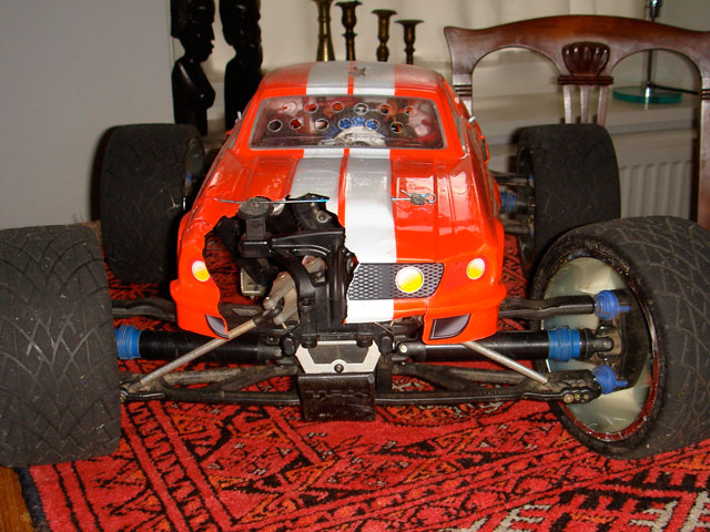

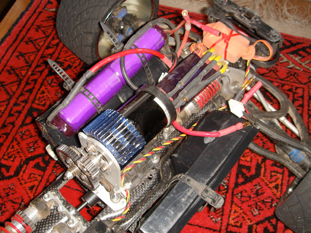

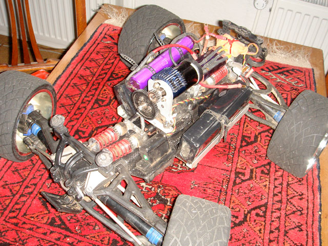

    Allerdings hier mal ein paar Bilder nachdem ich mit 12x A123 auf Asphalt unterwegs war. Leider etwas oft überschlagen. Im Gelände fahre ich mittlerweile 8xA123 - reicht.
    Man macht das Auto Spaß!!
    BeitragVerfasst am: 23.09.2008, 02:34 •   Titel:
    Der 1515er im 4,5-5Kg Car ist mehr als aureichend und auch im Hochsommer tempmässig im Rahmen zu halten Wink Bei 4,5Kg im Buggy/Truggy Hybrid bin ich bei 9s hängengeblieben. 10s war mir zu agressiv und 12s möchte ich mir gar nicht vorstellen. Obelix68 fährt den 1515er mit 11s A123 im 5,2Kg MBX5T Truggy und der läuft spitze mit Temps die OK sind.
    Deine Karo hats aber ordentlich erwischt. Das schaut schon mehr nach heftigem Einschlag aus, als "nur" Überschläge.

    Was da so mit der Karo passiert ist - naja so ungefähr ein siebenfacher Überschlag. Die Karosteher sind auch komplett weg. Gut das ich auf dem Motor diesen an sich überflüssigen Kühlkörper habe, der hat den Motor vor etlichen Kratzern bewahrt. Ich werde heute mal ein E-Revo Getriebe einbauen und sehen ob der Motor dann nicht nach vorne kann. Könnte dem Schwerpunkt ganz gut tun.
