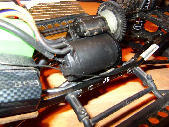

    kurzes update:
    servo und motor mit plasti dip behandelt.
    hab es zuerst mit spray versucht. ist aber nicht so gut da es in spalten und winkeln blasen bildet und nicht gut abdichtet.
    dann habe ich einfach etwas in ein gefäss gesprüht und ca. 15 min gewartet und dann mit pinsel aufgetragen.
    beim motor habe ich alle grösseren öffnungen zuerst zugeklebt dann überpinselt.
    hat gut funktioniert werde mir aber für regler und empfänger liquid tape holen.
    hier noch ein foto:

    FlyingGekko
    Anmeldedatum: 01.06.2003
    Beiträge: 4521
    Wohnort: Linz/ Urfahr
    BeitragVerfasst am: 28.07.2011, 23:11    Titel:
    Hast du den Motor etwa auch am Gehäuse vollständig mit Plastidip bedeckt?
    soundmaster
    Anmeldedatum: 27.05.2010
    Beiträge: 4320
    BeitragVerfasst am: 28.07.2011, 23:18    Titel:
    ja.
    fideliovienna
    Anmeldedatum: 17.06.2010
    Beiträge: 1474
    BeitragVerfasst am: 28.07.2011, 23:46    Titel:
    Wird wirklich super für die Wärmeabfuhr des Motors sein wenn du ihn komplett mit Gummi besprühst Confused
    soundmaster
    Beiträge: 4320
    BeitragVerfasst am: 29.07.2011, 00:03    Titel:
    wieso es ist ein 21.5 Turn Motor der entwickelt kaum Wärme.
    hab den Motor mehrere Minuten mit Vollgas laufen lassen. Ist nicht einmal Handwarm geworden.
    Absolut kein Problem.
    FlyingGekko
    Beiträge: 4521
    BeitragVerfasst am: 29.07.2011, 00:07    Titel:
    Natürlich ist er nichtmal handwarm geworden, er ist ja jetzt gut isoliert Rolling Eyes
    soundmaster
    Beiträge: 4320
    BeitragVerfasst am: 29.07.2011, 00:30    Titel:
    mag sein.
    werd mal bei robitronic rückfragen.
    zur not entferne ich das gummi an entsprechenden stellen.
