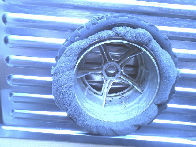

Verfasst am: 28.07.2014, 15:27 • Titel: |
Nach dem bösen Unfall zuletzt sind noch einige weitere Reparatur- und Umbauarbeiten nötig geworden.
Ein neuer 3s LiPo ist eingetroffen, die Elektronik wird jetzt für 6s angepasst,
u.a. kommt ein externes BEC für das Lenkservo.
Zunächst aber brauchte einer der Reifen eine neue Einlage.
Bei dieser Gelegenheit habe ich gleich auch die anderen Reifen mit Sekundenkleber nachverklebt.
Die weiteren Arbeiten erfolgen dann in den nächsten Tagen nach und nach...
Sorry für die schlechte Bildqualität, ich glaube, ich muß mal die Einstellungen im Handy überprüfen...
Außerdem hab ich vergessen, das letzte Bild nach dem verkleben zu machen... folgt dann später noch...
Dieser Schaumstoff stammt aus dem Akustikbereich und funktioniert sehr gut.
