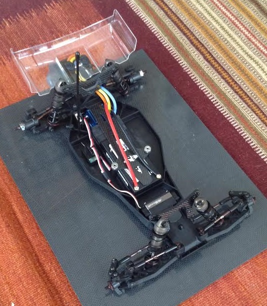

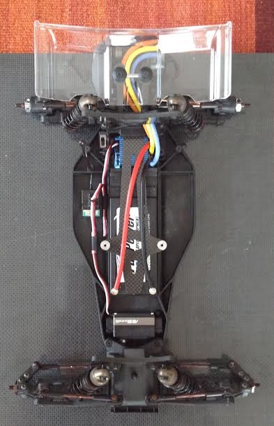

Verfasst am: 13.04.2014, 12:19 • Titel: |
Da ich dieses Wochenende endlich mal Zeit gefunden habe, um meine fleißigen Clubkollegen bei den Arbeiten an der Bahn zu unterstützen, wurde es auch Zeit den Serpent fertig zu stellen. Das Ergebnis seht ihr hier:
Ich spiele noch mit dem Gedanken, die Querstrebe am Chassis hinter dem Servo zu entfernen. So könnte ich den Akku nochmal gut 15mm weiter nach vorne verfrachten. Bei den Fahrzeugen meiner Clubkollegen scheint sich dies zu bewähren. Daraus resultieren auch die langen Akkukabel. Ich hätte den Akku natürlich umdrehen können, aber dann müsste ich für die geplanten Modifikation die Kabel neu verlöten. Und der Regler ist in dieser Position alles andere als leicht zugänglich.
