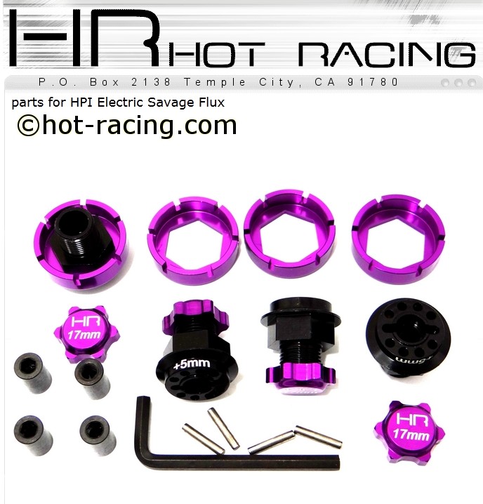

habe soeben folgendes entdeckt und würde gerne eure Meinung dazu wissen !
HPI Savage Flux Warlock Wheel Wide Hex
+5mm 17mm Wide Hex Hub with a Warlock wheel Adapter Set for the HPI Savage Flux warlock wheels
*The slots engage the webbing molded into the back of your HPI Warlock wheel.
FEATURES:
Purple and black anodized aluminum CNC construction
Six slot reinforcement ring cup
Mounting hardware
YOU WILL RECEIVE:
Four +5mm wide Hex hub adapters
Four Six slot reinforcement ring cup
Four Round wheel nut
Four Threaded 17mm Hex nuts
REQUIREMENTS:
HPI Savage Flux
SPECIFICATIONS:
length: 1/2" (12mm)
height: 3/4" (17mm)
COMMENTS:
Six slot reinforcement ring cup are special made for HPI with Warlock wheel.
Warlock wheel HPI3192, HPI3193, HPI3191 Only work with these wheel.
Flip over or remove the Warlock wheel Adapter Set you can use it as a +5mm 17mm wheel hex.
Was mir nicht klar ist: Sind die 4 Hülsen (links unten) auf dem Gewinde der Originalachsen zu montieren - wär nett...
und wozu ist der Innen6kantschlüssel dabei ?
lg Thomas |

Würde mal sagen, dass die Adapter auf die Achse mit Pin gesteckt werden und dann kommt diese Hülse (mit dem Schlüssel der dabei ist) in die Mitnehmer auf die Orginalwelle. Ist vom Prinzip her so wie das, was Aaron hier im Thema vorstellt.
Die Idee mit den Verstärkungen finde ich ganz nett, würde mich durchaus interessieren ob das wirklich funktioniert oder mehr dem Voodo-cult zu verschreiben ist.  |

ah mit dem innensechskant (stirnseitig ) kommt die Hülse auf das Gewinde der originalachse als Support für den Überstand (+5mm).
ich hatte die ganze Zeit überlegt wo deine Madenschraube wär...
hab mir erst vor ein paar Tagen die XL Achsen bestellt, vielleicht hol ich mir dieses Set aber trotzdem auch....
@aaron: warum magst du 5mm Offset nicht ? |

Die 4 Teile mit den kleinen Schlitzen, und den großen Innensechskant greifen wohl innen an den Streben der Warlock-Felgen oder?
Somit besteht keine Gefahr mehr das sich der Kunststoffsechskant mal rundscheuert.
Deshalb funktionierts wohl auch nur an den Felgen die vom Hersteller angegeben sind.
Edit: Habs gerade an den Original Flux Felgen ausprobiert, und diese greifen total Passgenau in die Felgenverstrebungen ein. _________________ Savage Flux HP Brushless (2x PICHLER 2s 7,4V 6500mAh 25/50C...2x3s 11,1V 6000mAh 45C Orion)
