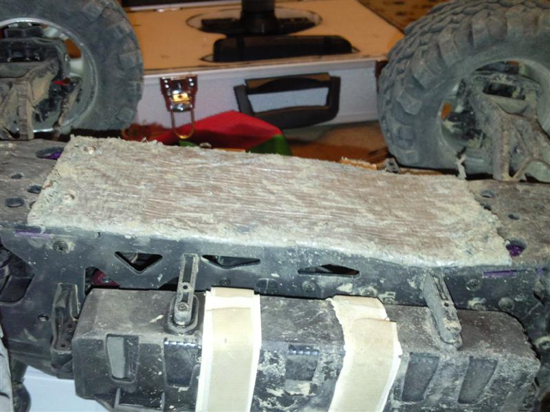

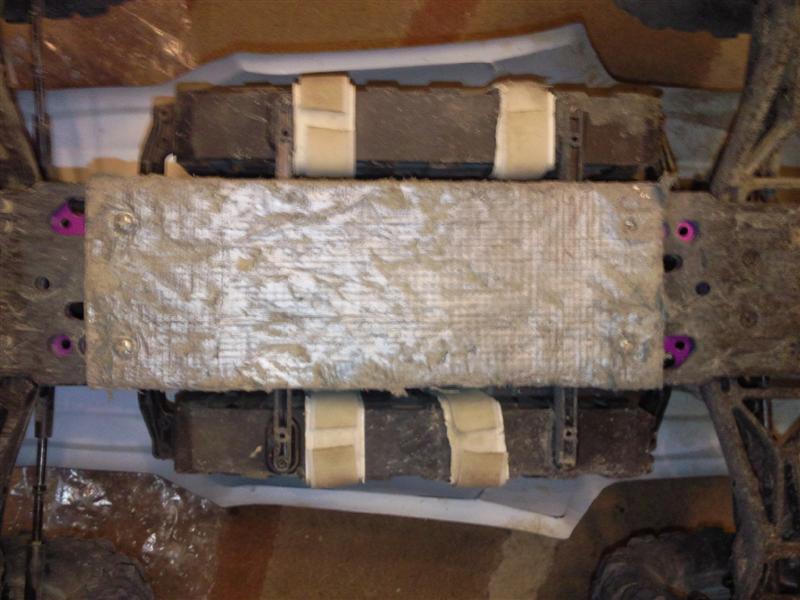

So, nun ist meine Center Skidplatte fertig!
Einfach ein Stück Alublech (geriffelt oder nicht) zurechtschneiden, Kanten entgraten, biegen, Löcher reinbohren, Gewebeband drüber, einschrauben fertig!
Hier die Bilder:
Da die Stock-Schrauben zu kurz sind, habe ich stattdessen M4x15mm Flachkopfschneideschrauben verbaut. Gibts im 10er Pack auch von HPI (No.: Z634)
Auf den Bildern ist noch einmal zu sehen welche Schrauben das sind (die vier Innersten, welche mit der Querstrebe und den TVP´s verbunden sind. Also sollten diese schon fest greifen, da sie ja eine tragende Rolle haben.
Weitere Fragen beantworte ich natürlich gerne!

Wie sehr sie auf Schotter beansprucht wird zeigen folgende Bilder:
Die Bilder waren nach 1,5 Akkuladungen mit 4-Dämpfersetup und Sprüngen von ca 1-1,50 Metern Höhe, also wirklich nix heftiges.
Warscheinlich versteht ihr jetzt warum ich unbedingt 8 Dämpfer verbauen wollte und eine Skidplatte wirklich Sinn macht!
