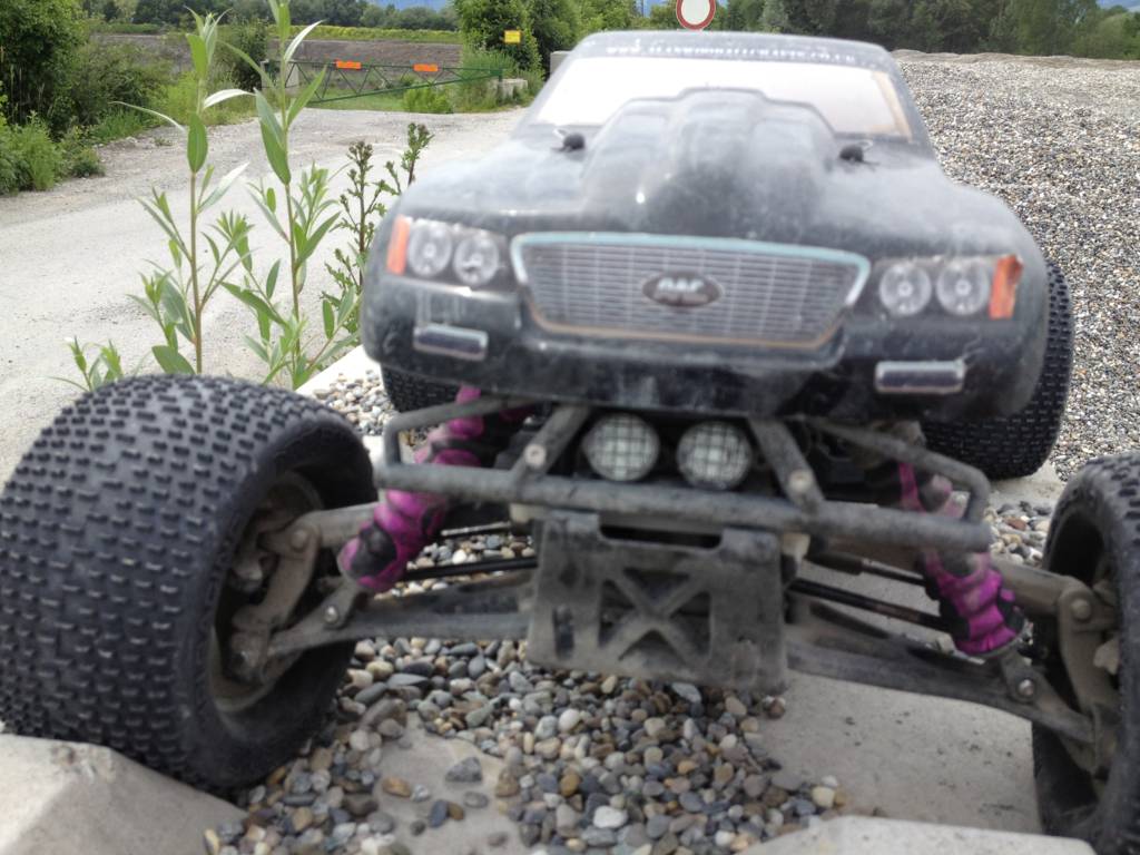

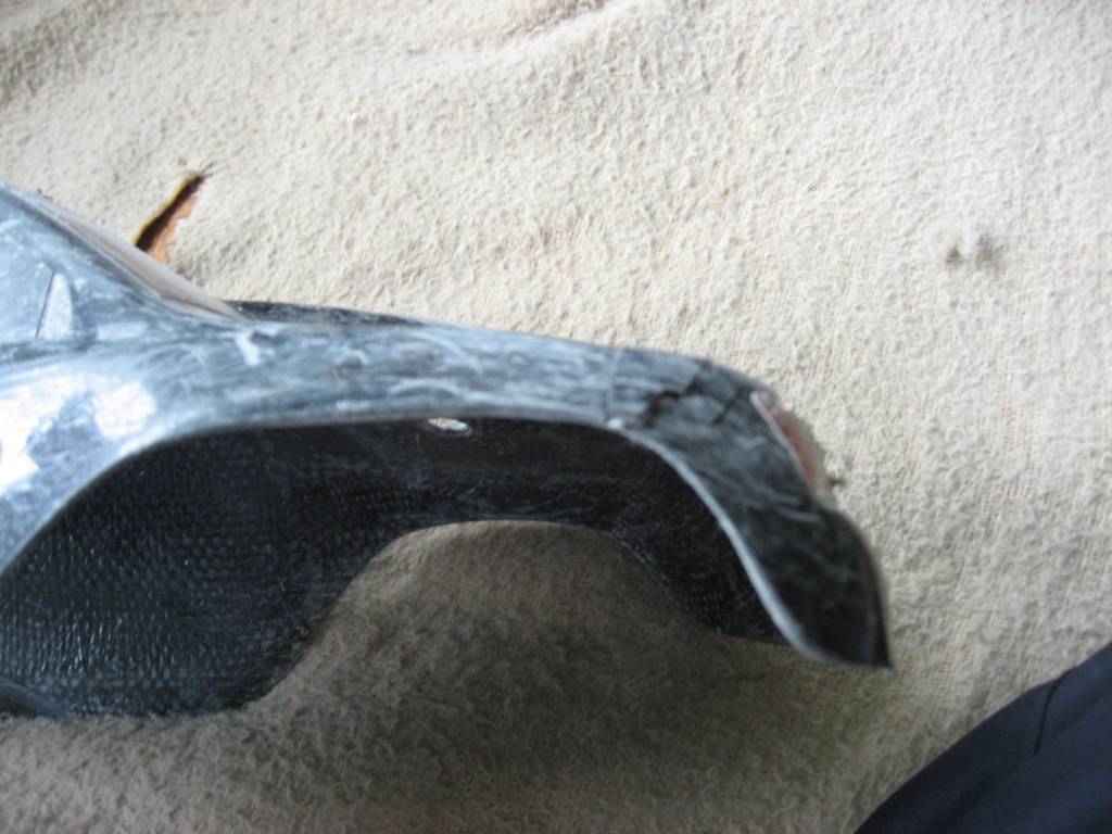

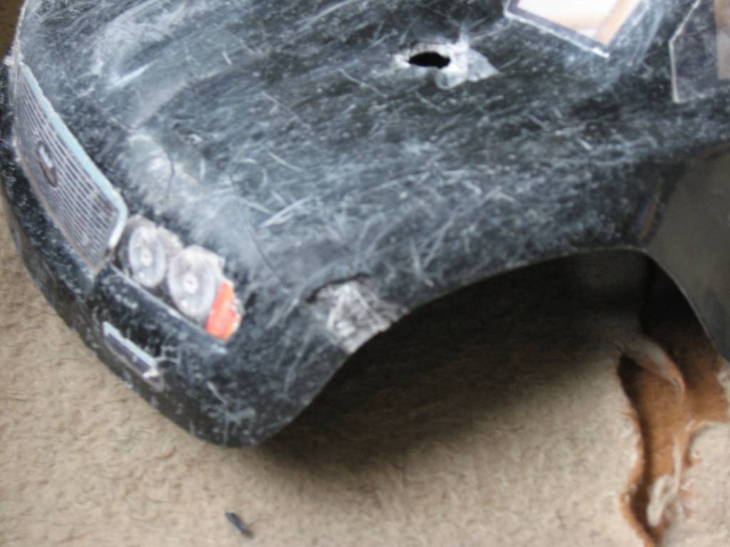

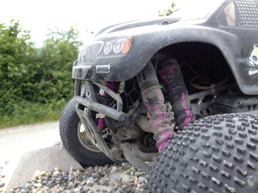

    Die ersten schlechten Nachrichten Sad
    Hab ja schon berichtet, das es mir die Stoßstange unter die Caro drückt.
    und befürchtet das dann was bricht. Ich hab die Caro ein wenig tiefer gemacht aber scheinbar nicht weit genug.
    und das ist das ergebnis...

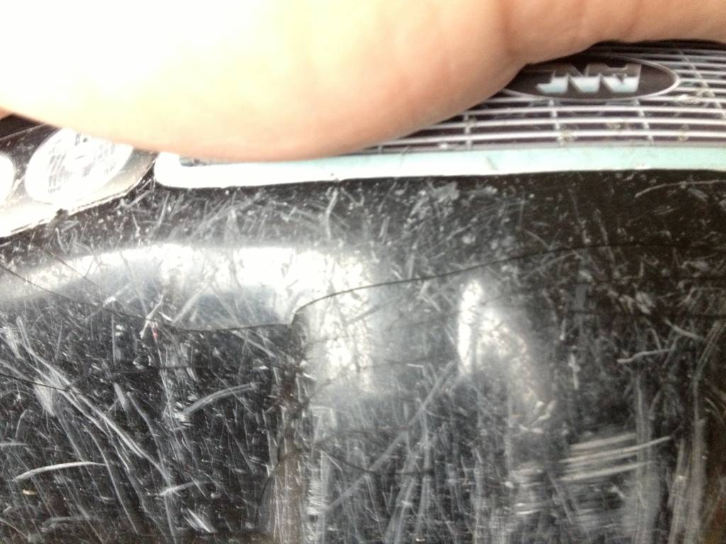

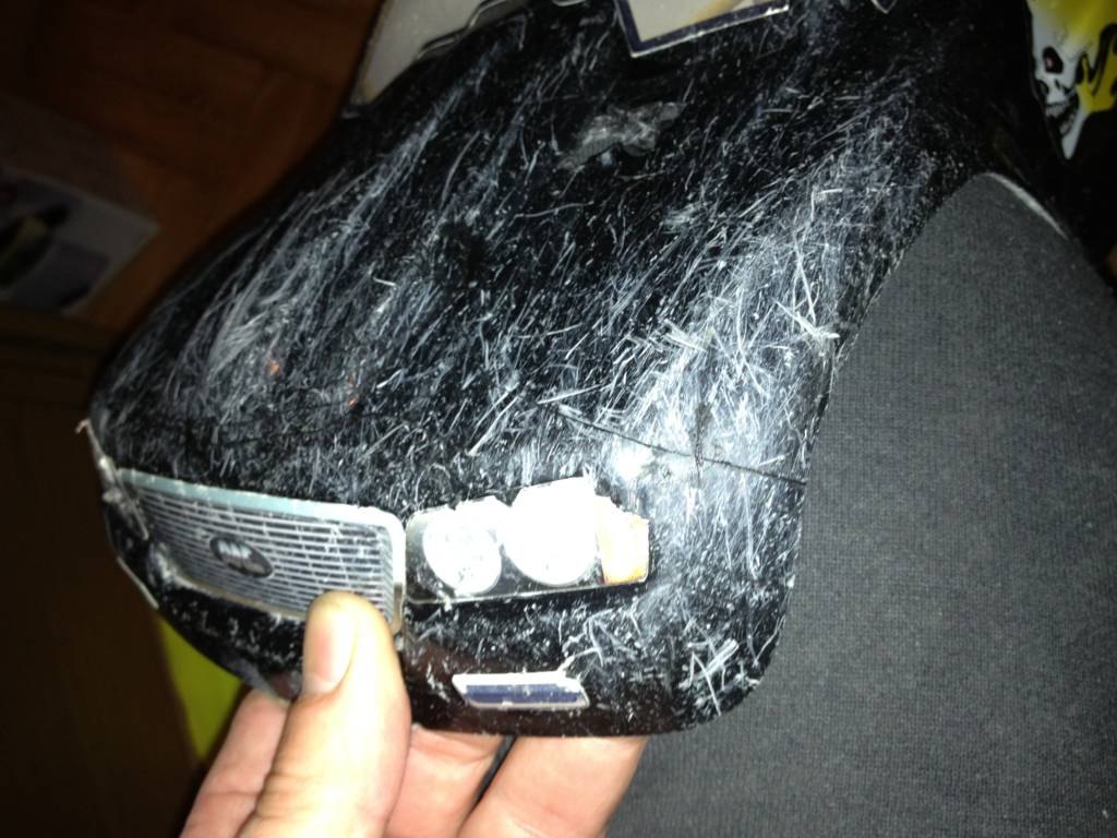

    Die Caro ist mir vorn gesprungen. Nicht durchgängig gebrochen.

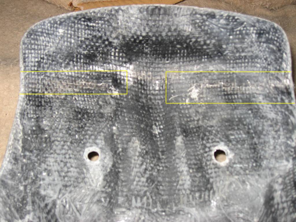

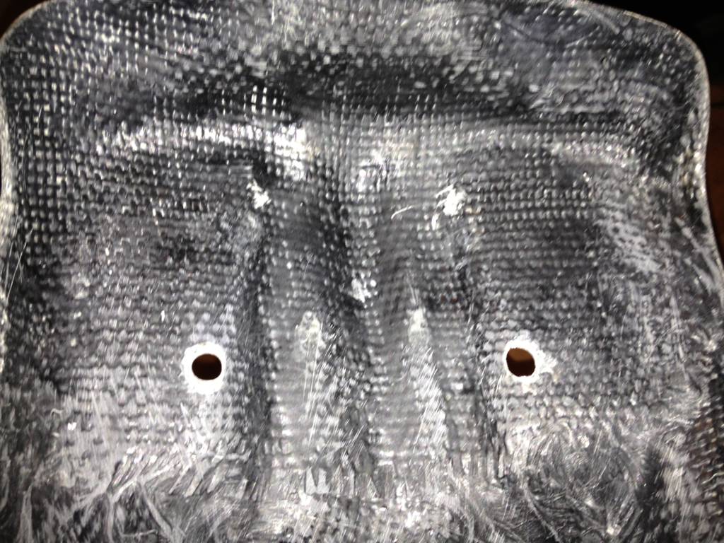

    Es schaut aus als ob eine Schicht gesprungen ist. Die Innenseite ist noch intakt.

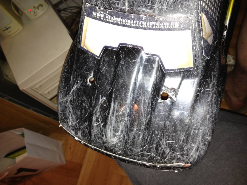

    Innenseite genau da wo der Sprung ist.
    Sie ist jetzt nicht mehr so steif wie am Anfang. Wenn ich die Caro jetzt vorn und hinten zusammen drücke biegt sich der Sprung ein wenig auf. Der Rest gibt nicht nach.
    Ich denke aber das es kein Problem der Caro ist sondern ein "Bediener Fehler" Rolling Eyes war. Wenn die Stoßstange nicht darunter gewesen wär, hät sie den Sprung bis jetzt nicht bekommen.

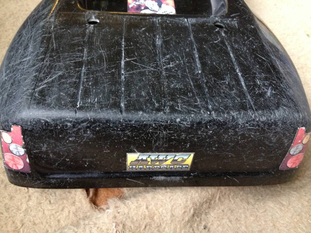

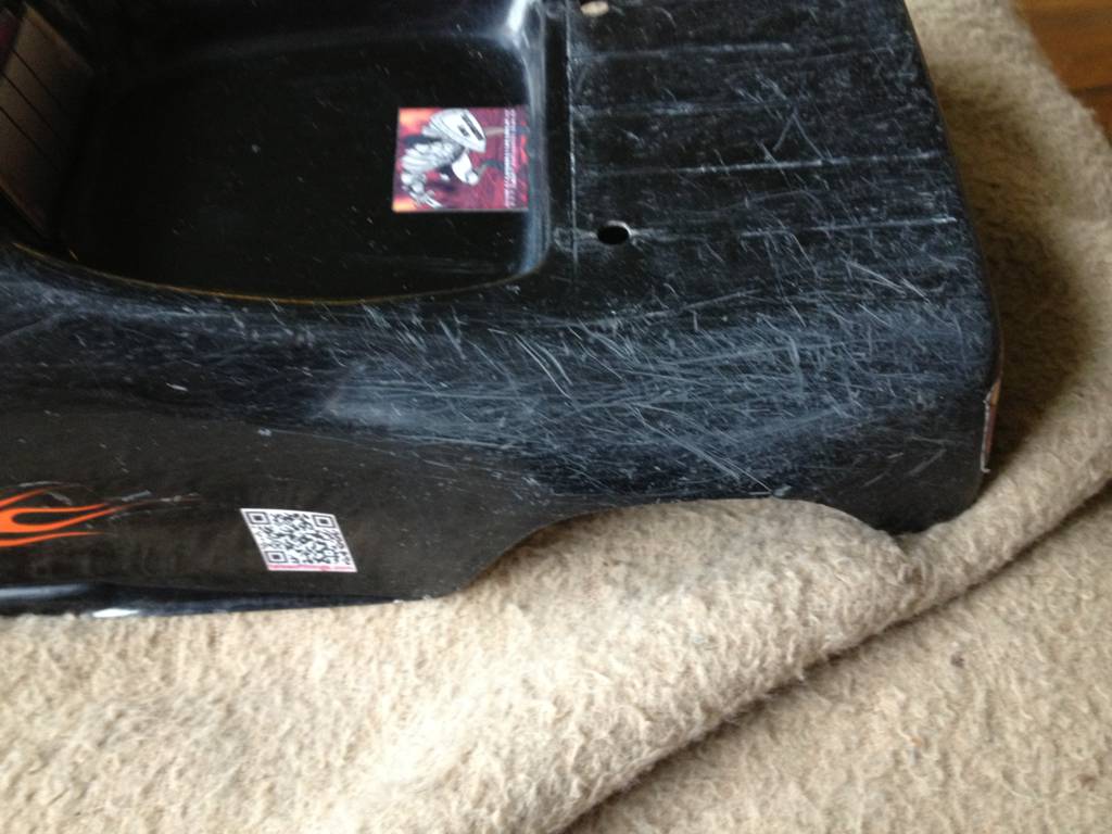

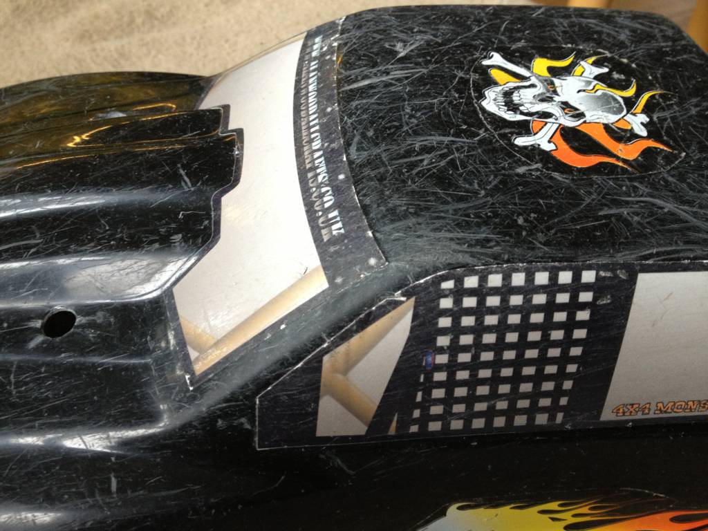

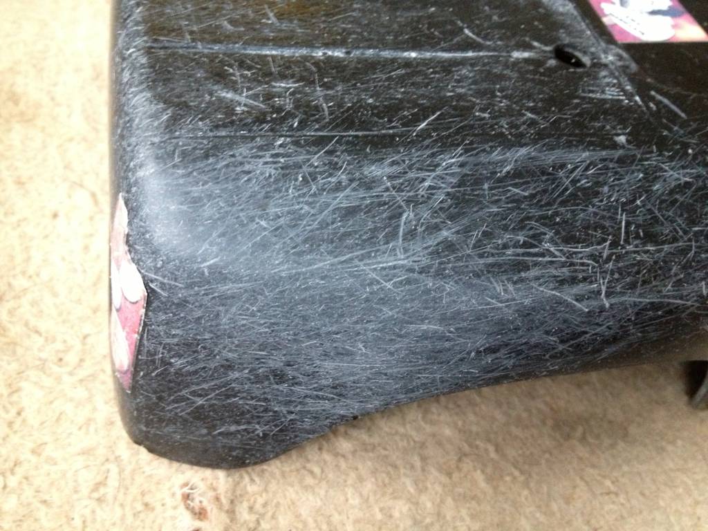

    Der Rest der Caro schaut eigentlich noch gleich aus. Ein paar Schrammen sind natürlich dazugekommen aber sonst ist sie noch intakt.

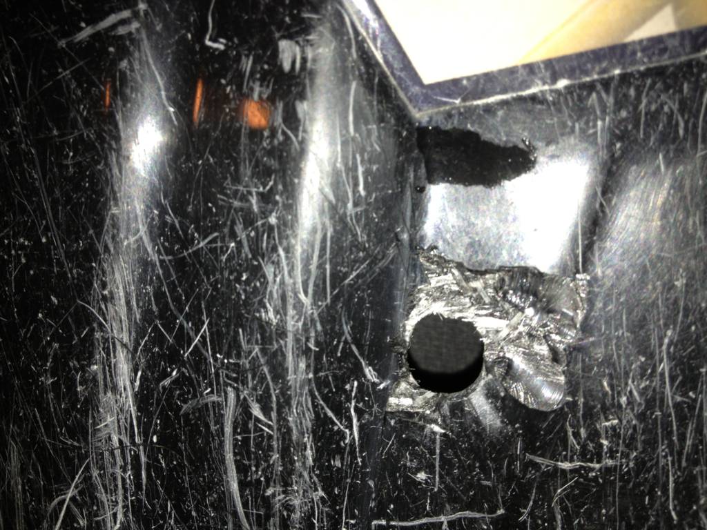

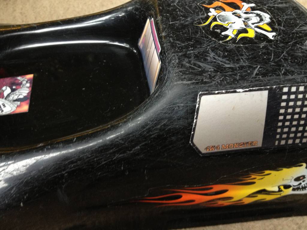

    Die Ecken:
    Wie ihr seht, schaut der Rest noch gut aus.

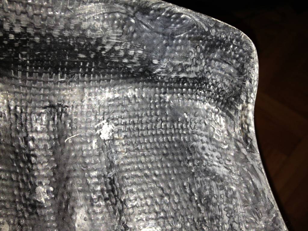

    Die Caro tiefer nehmen hat auch nichts gebracht... Ich hab die Carohalter vorn und hinten so tief wie möglich gemacht. Die Stoßstange hat es trotzdem wieder darunter geschoben.
    Resultat:
    Der Riss ist aber nicht durchgängig.
    Die Innenseite schaut immer noch gut aus. Auch die Stabilität hat sich kaum verändert.

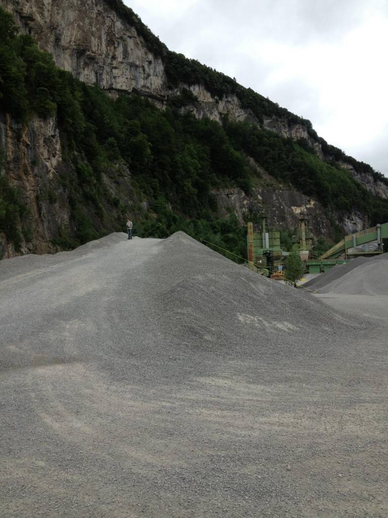

    So jetzt hab ich die Caro fast durch...

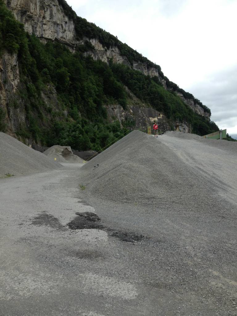

    Ich hab einen ähnlichen Hügel wie beim letzten mal wieder zu schnell genommen und bin mit der Stoßstange voran in den Boden eingeschlagen Embarassed
    Der Aufprall war so heftig, das es mir beide!! Akkustecker getrennt hat und im Boden ein Krater zu erkennen war.
    Auf dieser Seite wollte ich rauf...
    und hier wieder runter...

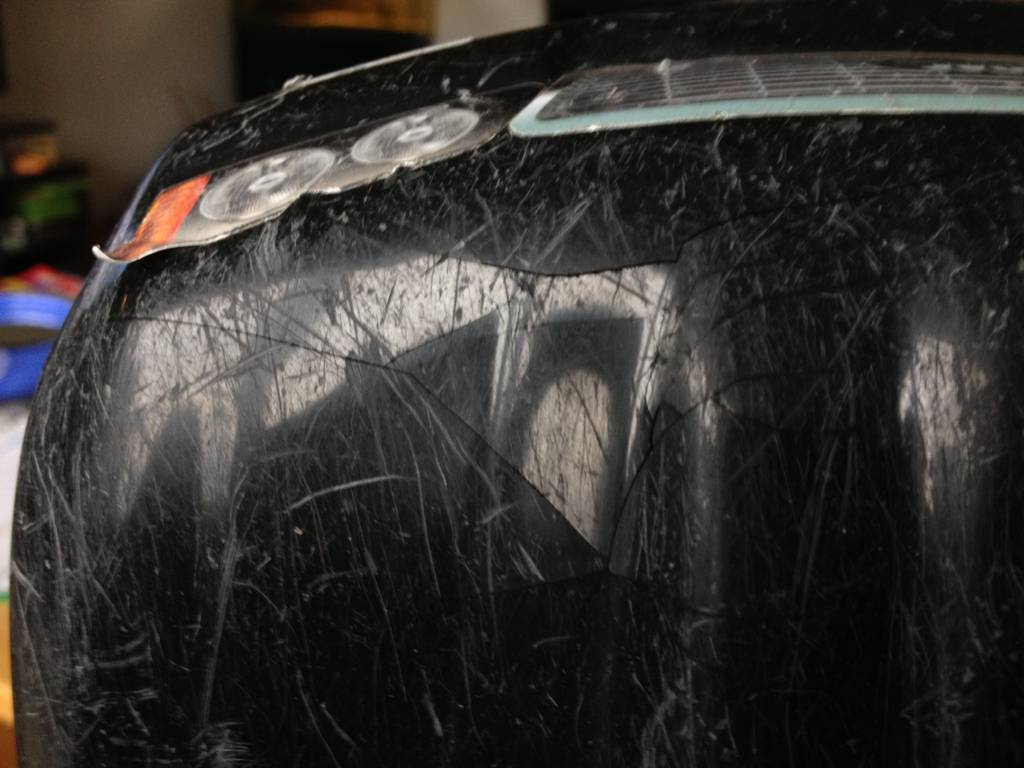

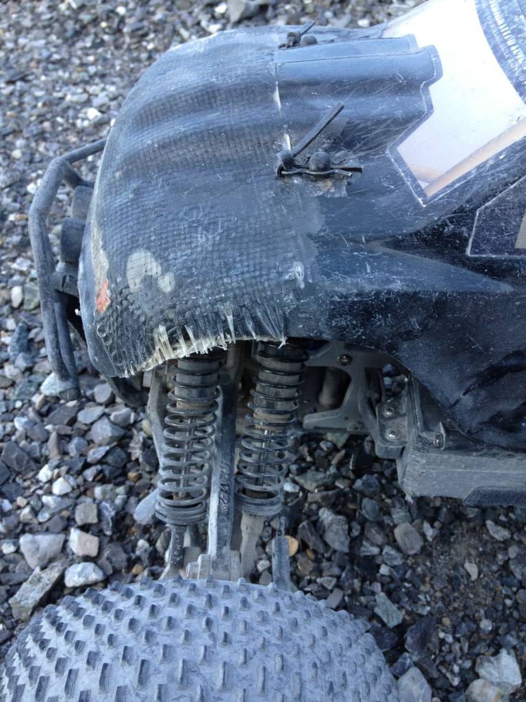

    Nun ist die Caro vorn fast durchgebrochen. Wenn ich sie biege hört man es auch knacken Sad
    Die Innenseite hält zwar noch, aber der Riss ist schon fast zu sehen.
    Hier ist noch ein Video von dem Hügel und ein paar Sprüngen. Allerdings ist der Einschlag nicht drauf. Da ist natürlich wieder mal keine Kamera gelaufen Sad
    http://youtu.be/jwv5peMYEiM
    Jetz werd ichmal in den Baumarkt gehen und schauen mit was ich den Riss reparieren könnte. Ich kenn mich damit nicht aus. Vielleicht hat einer von euch ne Idee mit was ichs ausfüllen könnt.

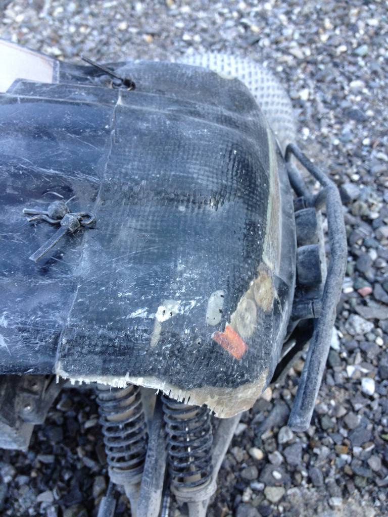

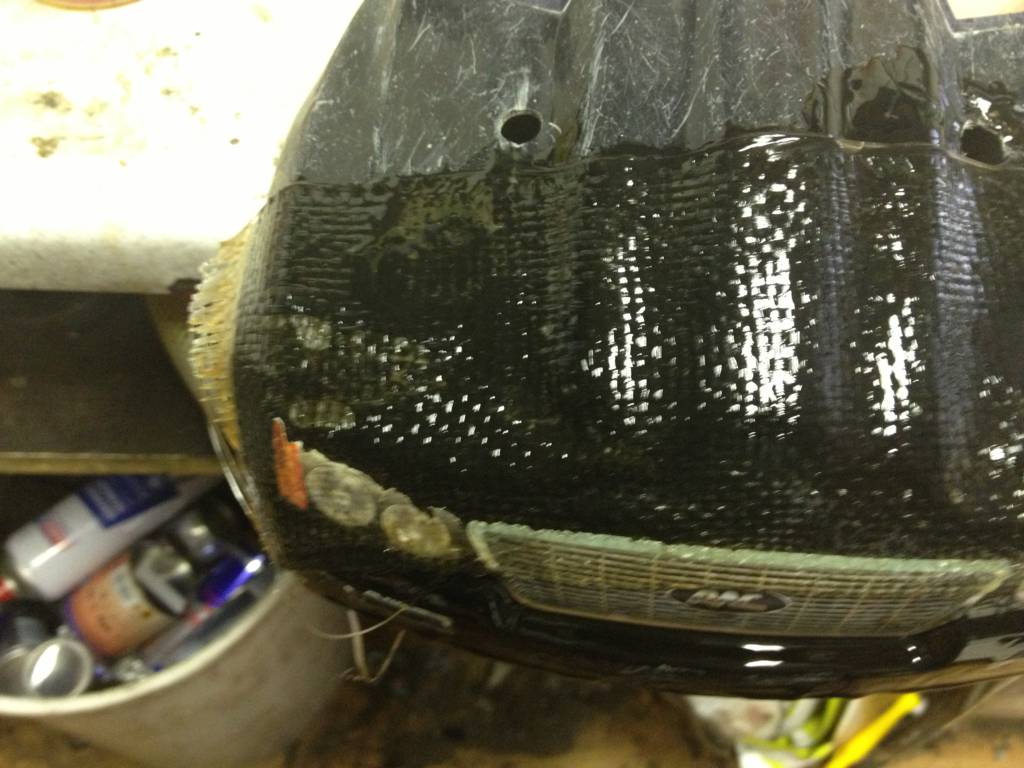

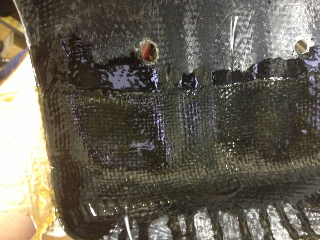

    Nun hat es etwas gedauert, aber ich hab mal versucht den Bruch zu reparieren.
    Zuerst hab ich die losen Teile entfernt und die Stellen gereinigt.
    Die Matten zugeschnitten und das Harz angemischt. Es wurde innen und aussen 1 Matte über den Bruch gelegt und mit dem Harz verklebt.
    Die ersten 2 Akku Ladungen hat sie hintersich und die Caro macht wieder einen stabilen Eindruck. Auch lässt sie sich nicht mehr biegen.
    Beim nächsten mal werden die Stellen, an denen die losen Teile rausgebrochen wurden, erstmal mit einer kleinen Matte gefüllt bevor eine große drüber kommt.
    Aber die Caro mus ja kein Schönheitswettbewerb gewinnen Smile
