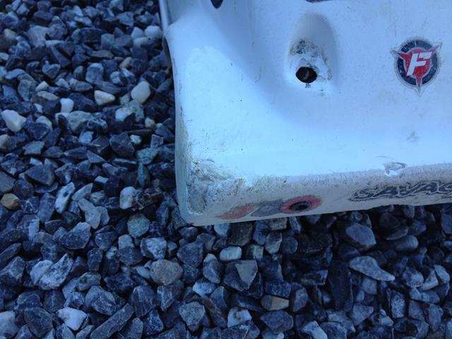

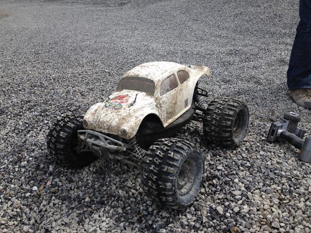

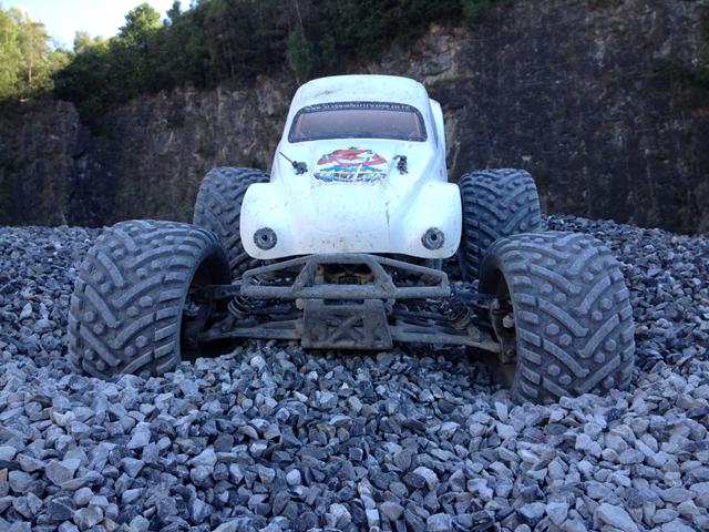

Nun hab ich der Karo doch schon ordentlich zugesetzt.
Ich hab nun etliche Ladungen im Steinbruch durch und bin immer noch begeistert von der Karo
Allerdings hat sie auch eine Schwachstelle!

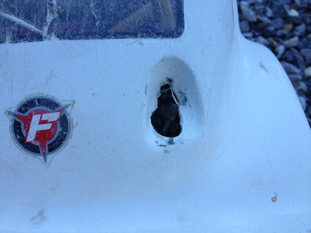

Die hintere Befestigung:

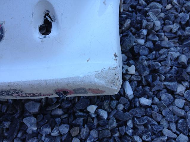

Die ist schon so ausgerissen das die Splinte nicht mehr halten.
Da wird wohl mal ne neue Matte fällig sein.

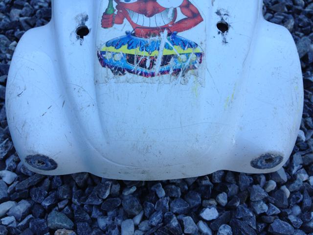

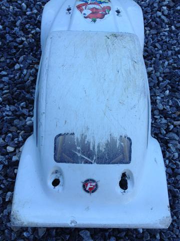

Ansonsten hat der Steinbruch auch schon seine Spuren hinterlassen.
Zurecht!
Ein kleines beispiel was die Karo aushalten muss:
https://www.youtube.com/watch?v=gjlgs4sAEI4

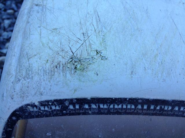

Insgesamt hält sie sich aber gut.
Auf jedenfall hält sie um Welten besser als eine Lexan Karo!
Ich lass noch ein paar Bilder sprechen.
Gewicht der Karo war ca 600g-650g. Habs jetzt grad nicht mehr so im Kopf. _________________ Savage Flux Street Racer

Aus welchem Material war die Karo nochmal???
Könnte man die auch wieder Spachteln oder neu "Laminieren"???
Sieht ja echt schon dolle mitgenommen aus
Axial SCX10 Falken Wrangler
Axial Yeti Kit 1:10 |
Stöffel_773 Hop-Up Held
Anmeldedatum: 24.04.2012 Beiträge: 111 Wohnort: Vorarlberg
Verfasst am: 27.07.2014, 22:01 • Titel: |
Die Karo ist aus Fieberglas.
Mann kann eine Matte darüberlegen und mit Harz vekleben. Hält wieder einwandfrei. Habs auch so mit der Schwarzen Karo gemacht. (Seite 2)

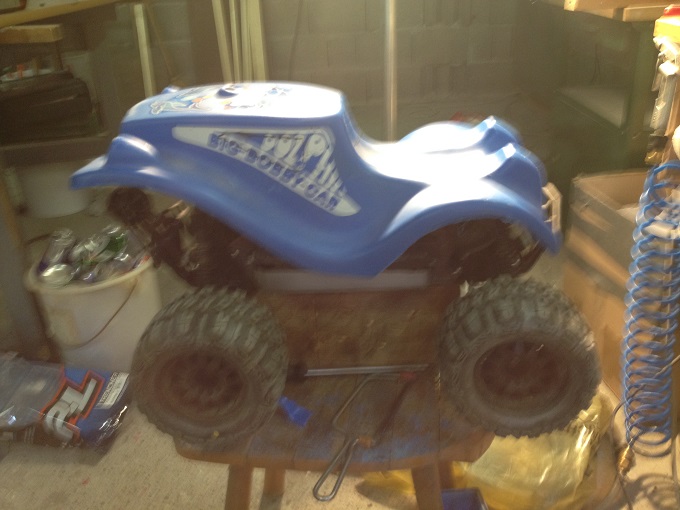

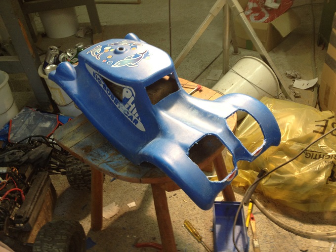

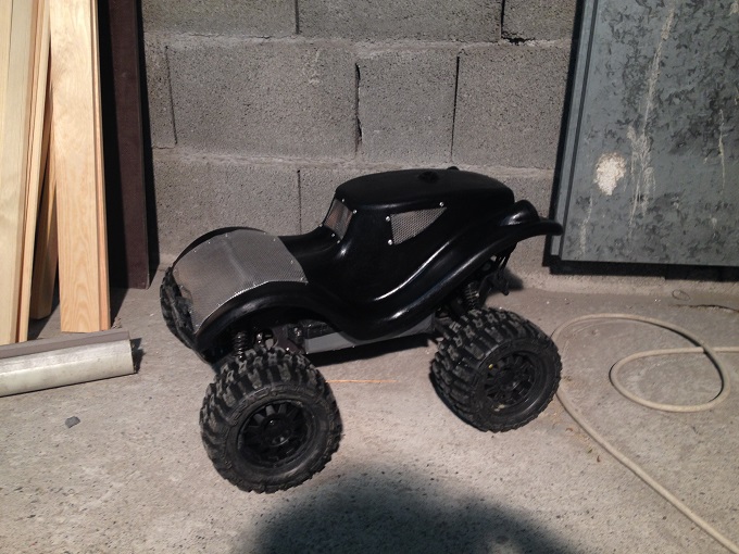

Ich hab vor einer Zeit mal ein ausgemustertes Bobby Car bekommen.
Da im Moment alle meine Autos laufen hab ich mich mal dran gemacht eine neue Karo für den Savage zu machen.
Zuerst hab ich die Achsen und das Lenkrad entfernt, dann die untere Seite abgetrennt.
Danach wurden die Fenster und die vorderen Hügel ausgeschnitten. So war alles bereit zum abschleifen.

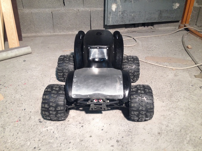

Nach dem lackieren hab ich Lochbleche zugeschnitten und vernietet.
Nun fehlt nur noch die Halterung. Da können die orginalen verwendet werden. Hinten muß ich nur noch einen Winkel reinmachen.
Aber soweit schaut es schon mal gut aus. Das Gewicht ist gefühlsmäßig leichter als ich gedacht hab. Werd ich aber noch wiegen wenn sie fertig ist.
Vom Radstand her (normale TVP`s) schaut es aus wie dafür gemacht.
Sobald ich die Halterung fertig ist werd ich noch ein paar Fotos reinstellen. _________________ Savage Flux Street Racer
