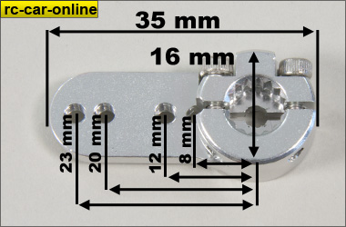

    BeitragVerfasst am: 02.07.2013, 12:13    Titel:
    Was meinst du zu so einem Hebel?
