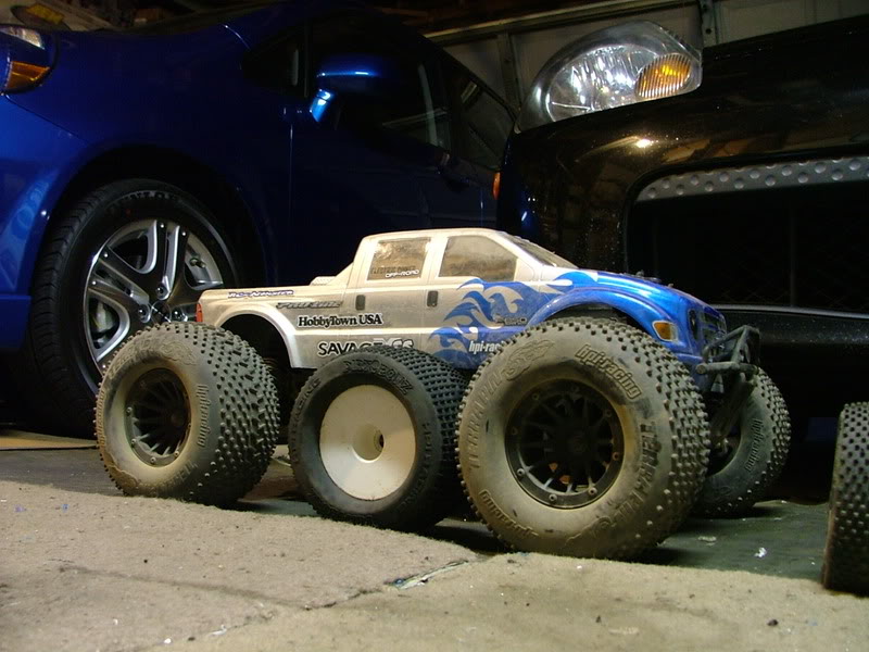

    Aaron könntest du dann mal ein Verlgichsfoto zur Originalbereifung machen? Durchmesser und Breite.
    spinsV8
    Anmeldedatum: 11.02.2010
    Beiträge: 2500
    BeitragVerfasst am: 15.05.2010, 22:56    Titel:
    Daniel N hat Folgendes geschrieben:
    haben nur 18mm mehr Durchmesser, also 178mm, Breite ist gleich!
    Hier ein Vergleichsfoto zu DirtBonz (150mm): (Quelle rc-monster.com)
