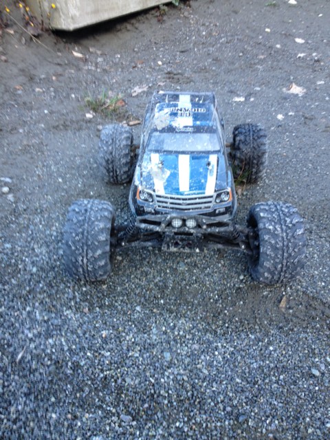

    BeitragVerfasst am: 19.04.2013, 21:06    Titel:

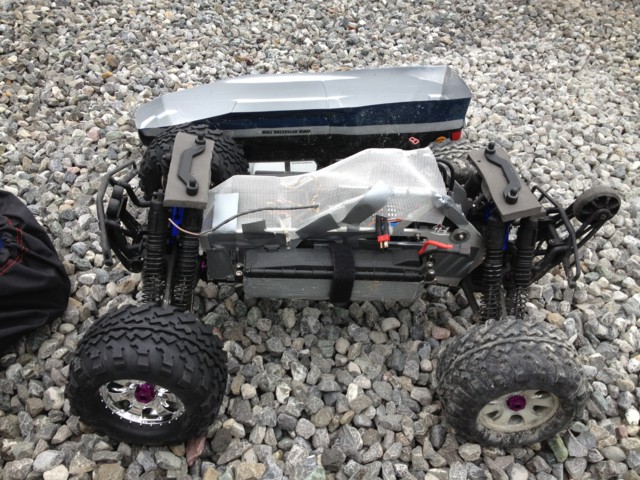

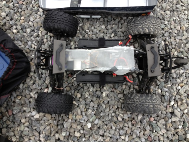

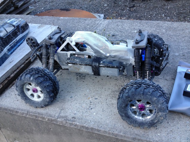

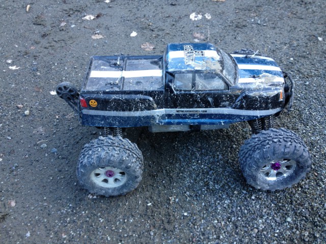

    Es hat zwar ne weile gedauert, aber jetzt hab ich die ersten ausgibigen Test Runden gedreht und soweit scheint alles zu funktionieren. Die hohen Sprünge hab ich jetzt mal weggelassen, aber er wurde schon grob übers Gelände gejagt mit einigen Dachlandungen. Hab einige Ladungen 4s und 6s durchgebracht ohne grobe Probleme. Very Happy
    Das sind die Bilder vom der letzten Testfahrt. Wink
    Allderdings schön eingepackt fürs Gelände Laughing
    Mit der Karo ab in den Dreck
    Es ist ein Unterschied wie Tag und Nacht. Kein vergleich zum originalen Flux.
    Es ist alles insgesamt besser geworden Very Happy
    Fahr sowie Flugeigenschaften Smile
    Aber so ganz zufrieden bin ich noch nicht. Es gibt schon noch einige Punkte die ich gern ändern würde.
    Das einzige was mir Sorgen macht ist der Regler und der Motor. Wobei der Motor noch nicht wirklich warm wurde. Im gegensatz zum Regler (Original Übersetzung und regler auf 70 % begrenzt)

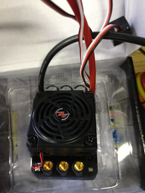

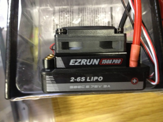

    Da ich eh schon mit dem Gedanken gespielt hab einen stärkeren Regler zu verbauen, hab ich mir kurzentschlossen diesen hier bestellt Wink

    Da hast du ja den besten Regler für den Flux geholt Wink .
    Ich habe den auch seit über einem Jahr in betrieb .

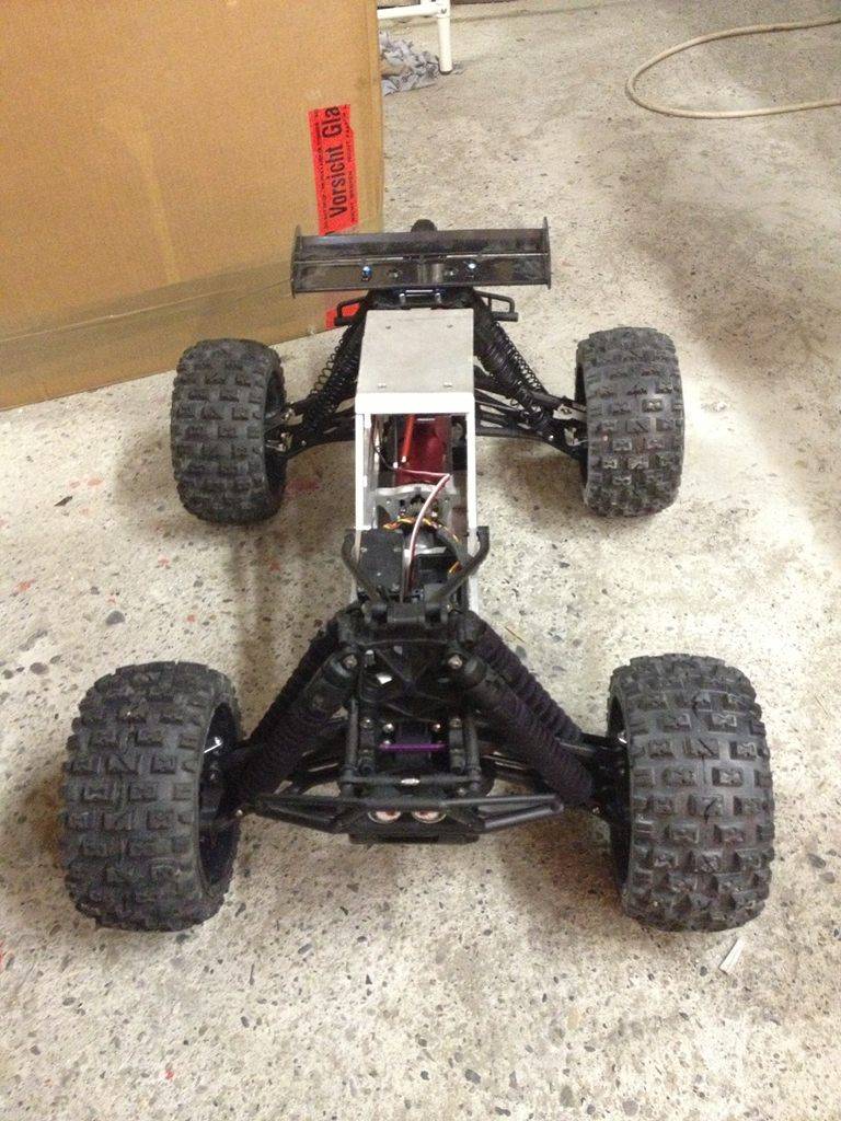

    Jetzt hats ne weile gedauert, aber es sollten eigentlich alle Teile vorhanden sein. Nun Kann der zusammenbau beginnen.

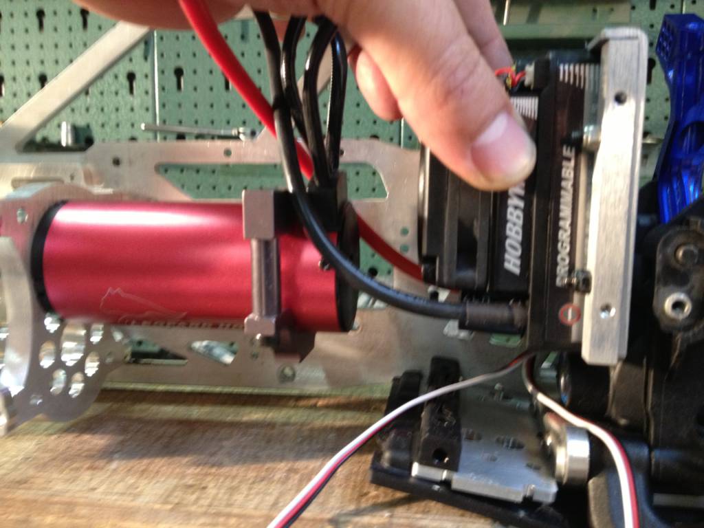

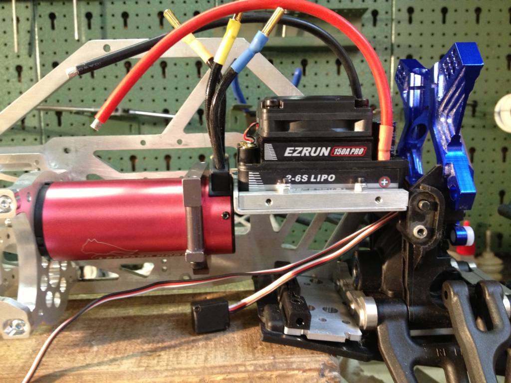

    Da stellt sich doch gleich am Anfang die Frage: Wohin mit dem Regler Question
    Ich hab 3 möglichkeiten:
    1.
    Über dem Motor.
    Damit heb ich aber den Schwerpunkt unnötig in die höhe. Ich befürchte so wird er mir schnell umkippen. Der Regler wär aber "unter Dach" und somit optimal geschützt.
    2.
    Liegend zwischen Motor und Bulkhead
    Da liegt er relativ ungeschützt in der "Steinschlagzone". Wär aber noch gut belüftet.
    3. Stehend hinter dem Motor.
    Besser geschützt als liegend. Aber der Lüfter wär genau hinter dem Lagerschild vom Motor. Da dieser 2cm länger ist als der CC. Da zieht dann der Lüfter die warme Luft vom Motor. Da würd ich den Regler eher erwärmen als Kühlen Question
    Irgendwie hab ich durch das Mitteldiff und den langen Motor doch ein platzproblem Shocked
    Welche Variante würdet ihr mir empfehlen?
    Gruss Stöffel

    BeitragVerfasst am: 28.08.2013, 22:14    Titel:
    Ich wär für die letzte lösung (2. bild, letzte Beschreibung;))
    Da hast du ne gute Kombination aus Schutz und Kühlung.

    BeitragVerfasst am: 20.09.2013, 22:16    Titel:

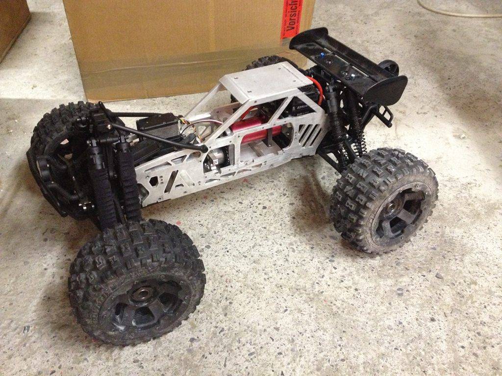

    Und weiter gehts Very Happy Very Happy

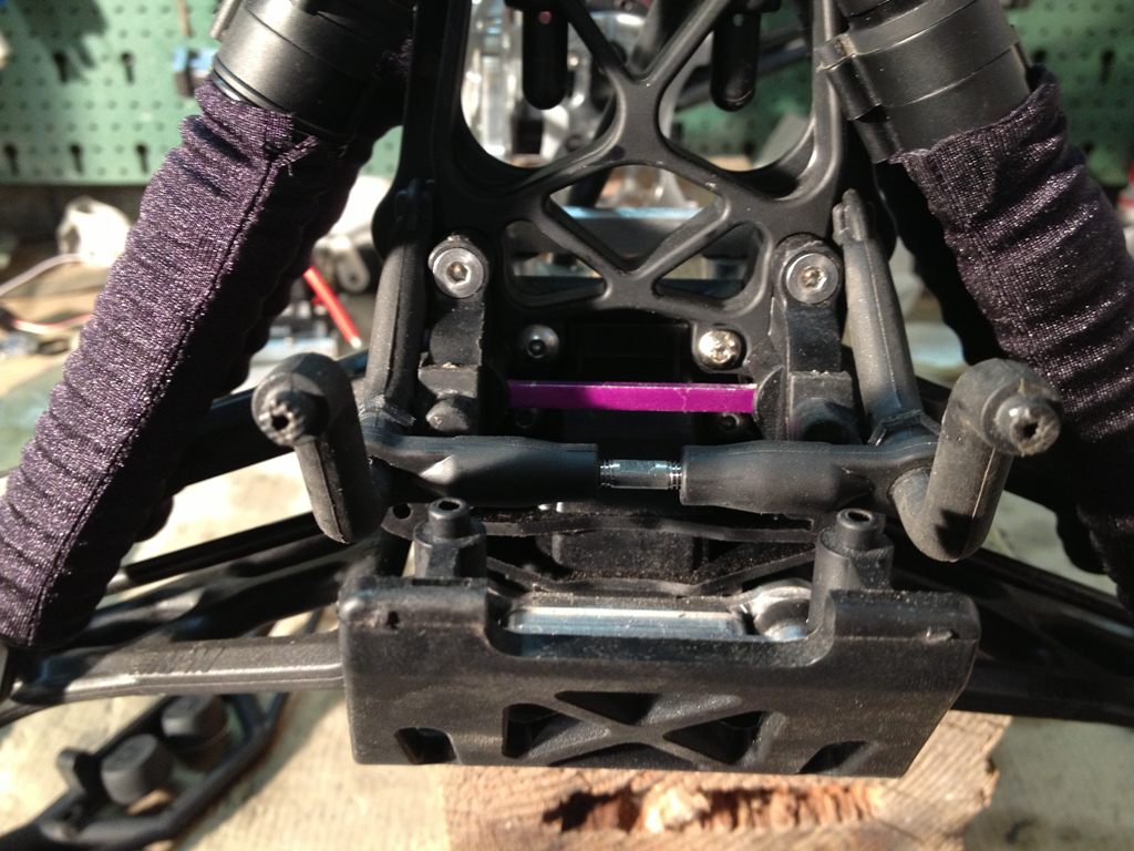

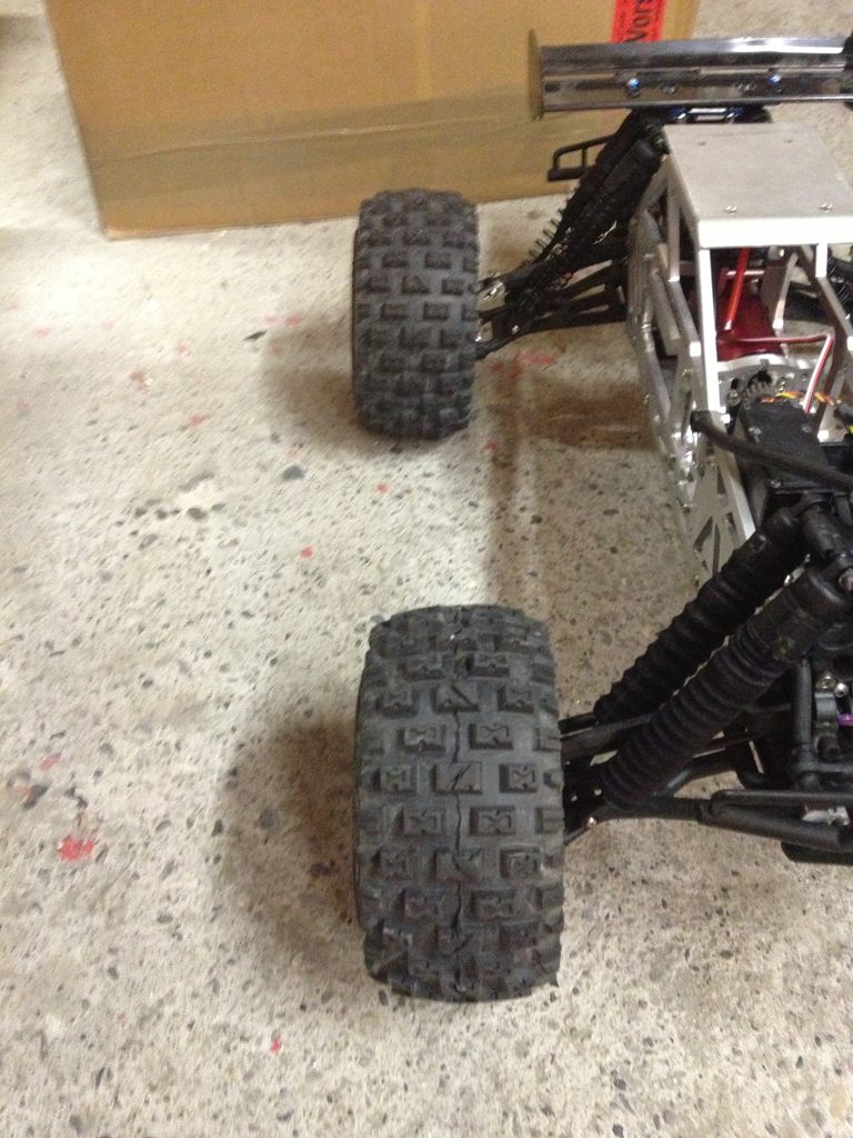

    Vorderteil fertig:

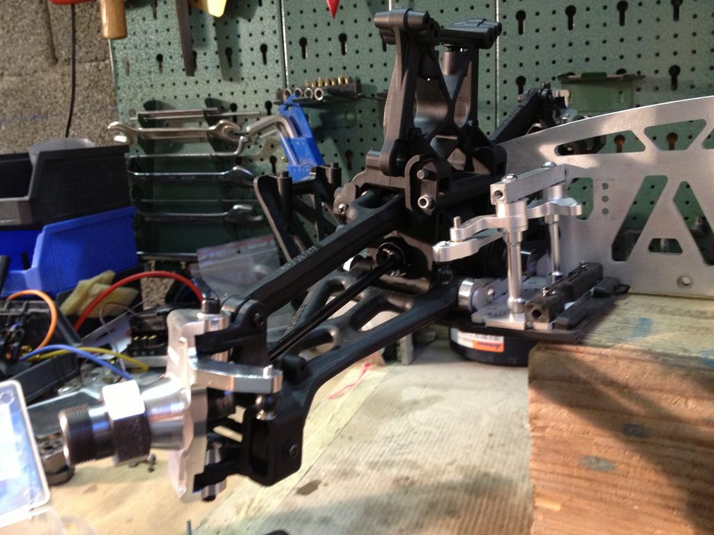

    Servosaver-lose Alu Lenkung
    Alu Lenkhebel und 24er Radmitbehmer

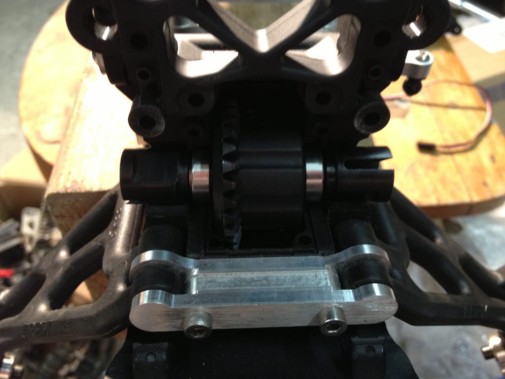

    Alza-Bulkhead Brace conversion
    und anstelle von Kabelbindern:

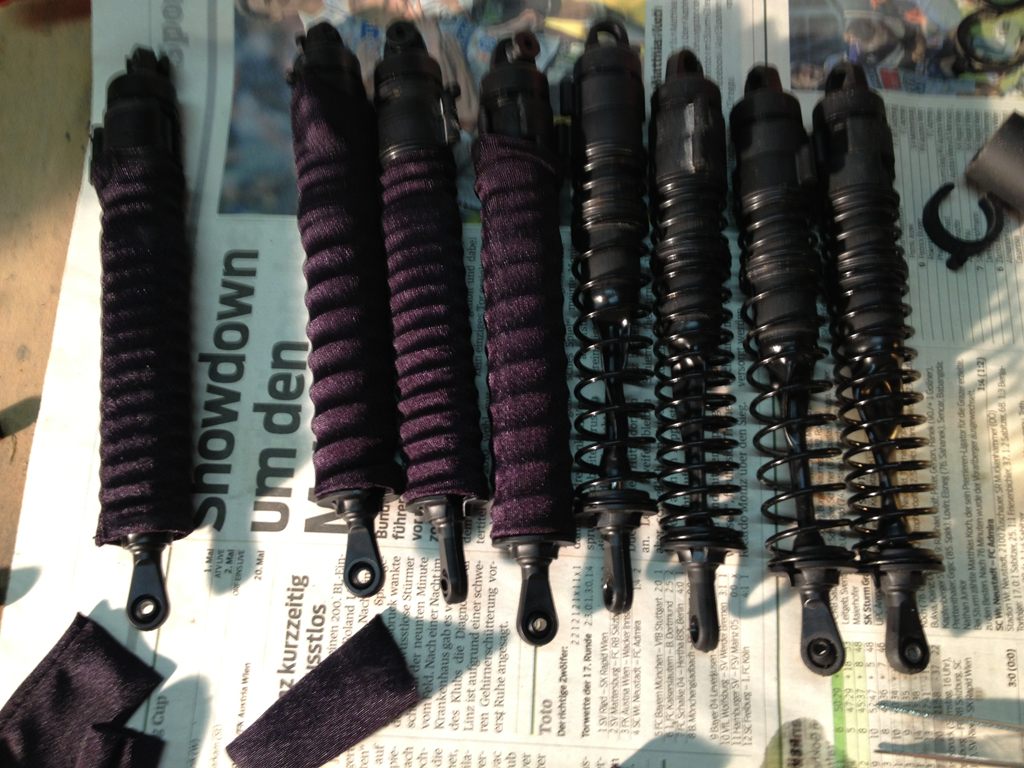

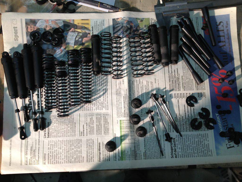

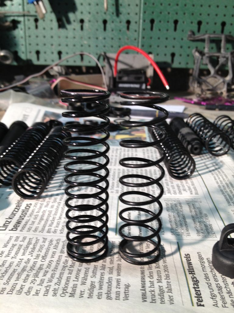

    Die Dämpfer:

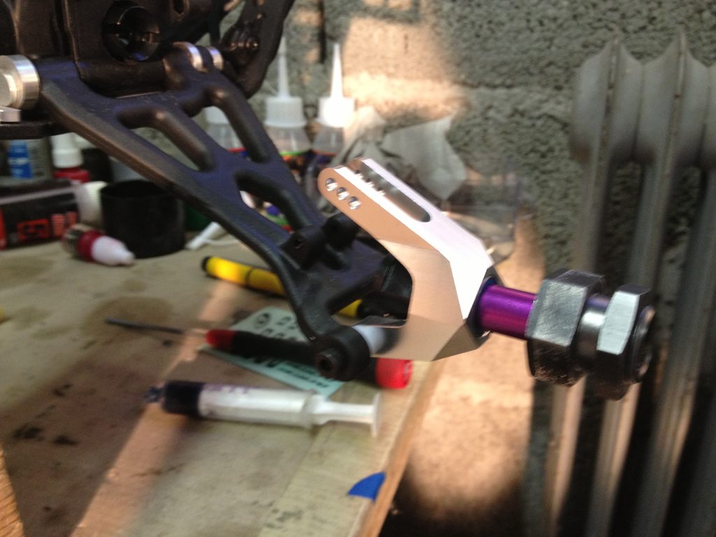

    Hinten hab ich die Alu-Rear Hubs und die Verbreiterung vom XL.
    Zusätzlich die 24er Aufnahme. Ich glaub aber nicht das das lange hält mit den schweren Reifen drauf. Aber hinten breiter wie vorn schaut einfach besser aus Laughing
    Die blauen Alu Shock Towers hab ich allerdings wieder durch die Orginale ersetz, da sie nicht "ins Bild" passten Wink

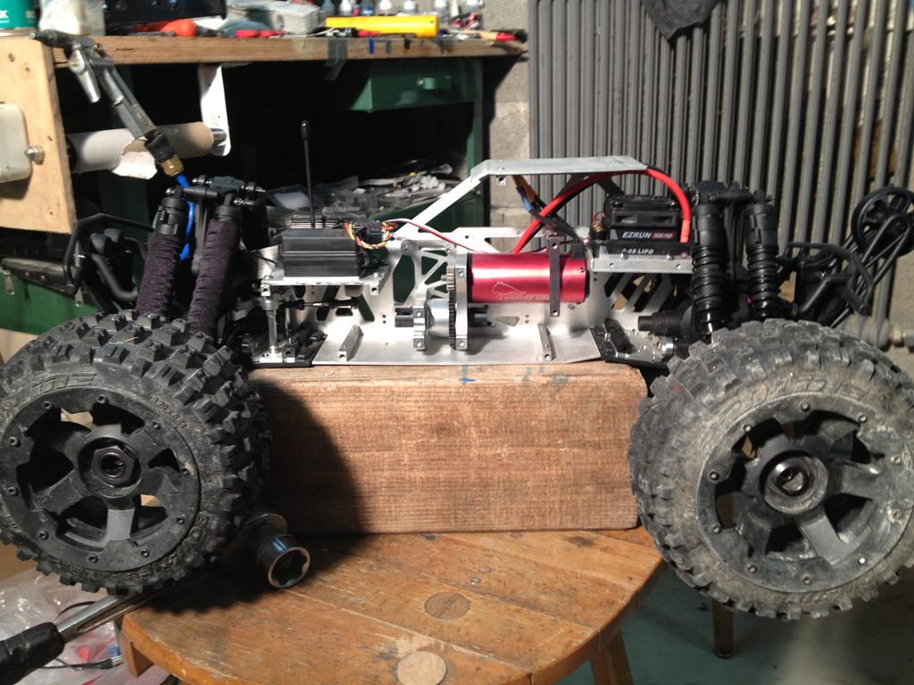

    Und so sollte es ungefähr ausschauen. Optisch fehlen nur noch die Abdeckungen der Löcher in den TVPs und die Akkuboxen.
    Technisch fehlen noch ein paar kleinigkeiten und die natürlich die ganze Löterei.
    Ich werd wohl morgen Nachmittag mal alles löten und hoffentlich auch ne erste Proberunde drehen. Bin ja mal gespannt was für ein "Kampfgewicht er dann auf die Waage bringt Very Happy
    Gruss Stöffel

    BeitragVerfasst am: 01.10.2013, 18:58    Titel:
    Sieht doch sehr gut aus! Allerdings hätte ich vorne auch die XL-Achsen eingebaut, sieht für mich besser aus. Aber jeder, wie er will Wink
    Bin mal gespannt, wie lange das mit den Baja Reifen hält. Aber geil aussehen tuts auf alle Fälle.
    Was ist das eigentlich fürn Motor, Leo 4092 1730KV ?
    Und was erhoffst du dir durch die verschiedenen Federn?

    BeitragVerfasst am: 02.10.2013, 09:42    Titel:
    Sieht wirklich sehr cool aus.
    Mir wäre der Regler aber zu nah an der hinteren Dämpfer-Brücke. Die flext teilweise schon recht heftig. Wenn Du nicht bashen gehst, ist das nicht ganz so tragisch, aber der Regler ist meiner Meinung nach zu dicht an der Brücke.
