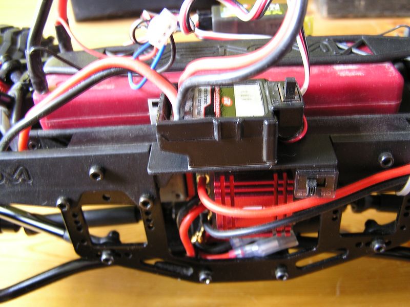

So, heute ging es das erste Mal mit dem Safari Creeper "on the rocks" . Hat mächtig viel Spaß gemacht. Zwar musste ich etliche Schrauben nachziehen (am ersten Sandberg hatte ich den vorderen Antrieb verloren, als der mittels Madenschraube eigentlich gesicherte Kardan vom Outdrive rutschte), aber spannend war es.
Allerdings nicht den ganzen Akku lang, weil drei Probleme auftauchten.
1. Der Wagen zog nach links und das selbst bei voller Steuerungskorrektur an der Funke. Also habe ich das Servohorn abgeschraubt (die Schraube war schon lose!) und um einen Zahn versetzt. Der Versuch, das Servohorn wieder festzuschrauben, endete in einer lose drehenden Schraube (war zunächst nicht ganz so problematisch, weil das Horn sehr straff auf der Achse sitzt). Auf der Schraube fand ich feinen Messingabrieb, also ist entweder das Gewinde im Servo überdreht (wäre doof) oder die Schraube ist zu klein, was sich einfacher beheben ließe. Falls es doch das Gewinde ist, welche Abhilfe gäbe es?
2. Die vordere Freilaufsperre sprang recht oft heraus. Nachdem ich die kleine Inbusschraube im Sperrschieber etwas fester angezogen habe, ist er dann nicht mehr herausgesprungen. Ich werde das mal beobachten.
3. Nach einer halben Stunde Fahrt hatte ich den Wagen aus- und dann irgendwann wieder eingeschaltet. Ab dem Moment war nur noch Vorwärtsfahrt möglich. Rückwärts fahren und bremsen funktionieren nicht mehr. An der Funke hatte ich eigentlich nichts verstellt. Dennoch könnte sich die Funke möglicherweise/bestenfalls in einem Modus befinden, in welchem nur ein Fwd-Signal abgegeben wird und die anderen Funktionen (brake, reward) deaktiviert sind. Gefunden habe ich eine solche Einstellung im Menü bisher jedoch leider nicht.
Im schlechtesten Falle sind entweder Empfänger oder aber gar Regler defekt. Das wäre nicht so schön.

So, die Fehlersuche war erfolgreich. Es ist der Regler. Nachdem ein Wechsel von Empfänger und Funke erfolglos blieb, habe ich den alten Bürsten-Regler aus meinem Robitronic Stinger rangehängt und siehe da: Alles funktioniert wie es soll (nur die Servos schnarren noch, wenn auch weniger als vorher). Zwar reagiert der Regler nicht ganz so feinfühlig, aber für den Moment wird es gehen. Der Händler wird noch heute angeschrieben und ich bin ganz guter Dinge, einen neuen Regler zugeschickt zu bekommen.
Habe den Regler provisorisch eingebaut und den alten Regler noch drin gelassen. Mal schauen, was der Händler auf meine Mail antwortet.

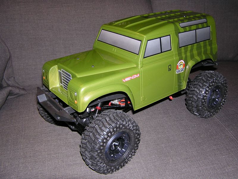

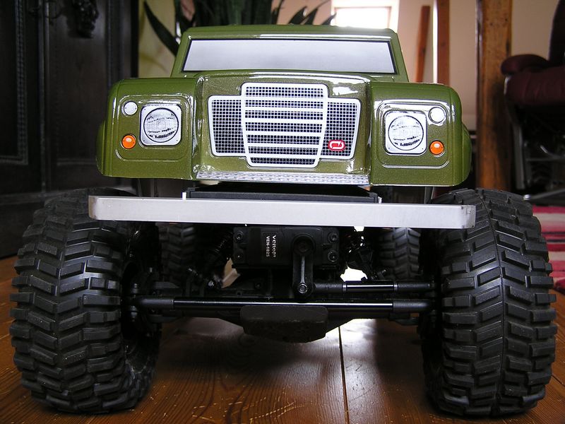

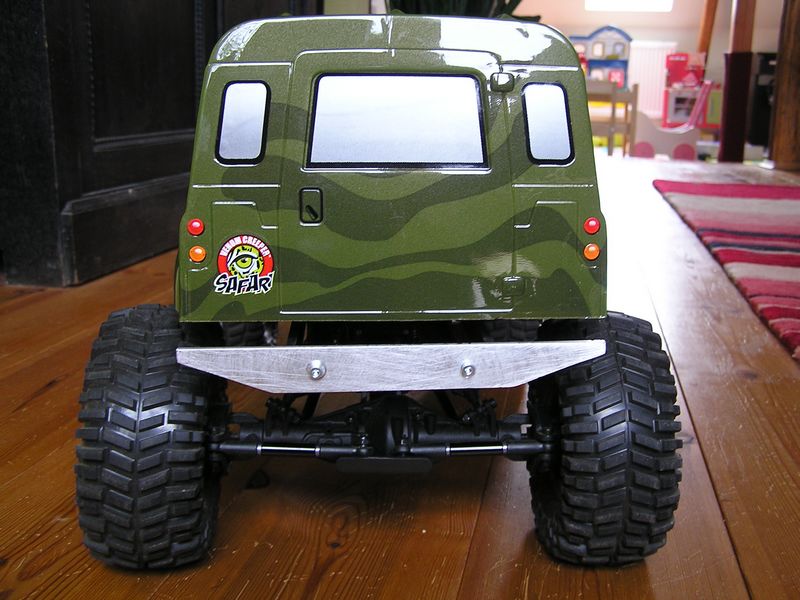

Ein bisschen kreativ war ich zwischenzeitlich auch noch.
Vorher:
Nachher:
Und auch am Heck wurde das schnöde Plastikteil gegen eine scalige Aluplatte ersetzt:
Alle Teile werden natürlich noch richtig angepasst und bekommen die nötige Feinarbeit und eventuell noch einen schwarzen Farbauftrag. Hergestellt wurden und werden die Teile alle von Hand mit Säge, Feile, Winkelschleifer und Bohrmaschine, zumeist aus Aluresten vom Schlosser nebenan (damit wird z.B. die Kühlermaske zu einer echten Herausforderung ). Allerdings wird der Safari Creeper aufgrund seiner Dimensionen immer nur semi-scale bleiben. Aber mir gefällt gerade diese etwas brachiale Optik richtig gut.

- Die falsch herum montierten Reifen auf der linken Fahrzeugseite auf der Felge gedreht.
- Front- und Heckstoßstand aus Aluminium selbst gebaut, angepasst und mit einem mattschwarz Anstrich versehen.
- Defekten Venom-Regler gegen den Regler aus dem Robitronic Stinger EST-2 ausgetauscht (Anfrage bei Venom läuft noch).
- Einen kleinen Gepäckträger für die Motorhaube selbst gebaut, um die Karo-Halter zu verdecken.
