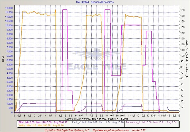

    Habe jetzt mal zeit gehabt um ein paar Daten vom Antrieb zu sammeln und habe danach den Schub berechnet.
    Hier die Fakten:
    Akku: 12 V
    Stromverbrauch 16 A
    Drehzahl: 11813
    Watt:180
    Propeller 8x6
    Errechneter Schub 8.3N= 0,83 kg
    Have fun Gonzo
