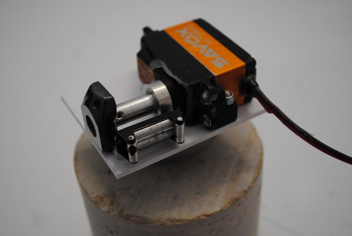

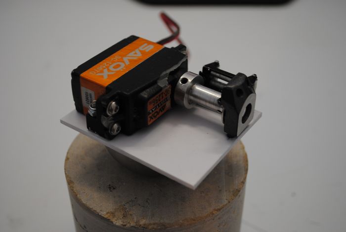

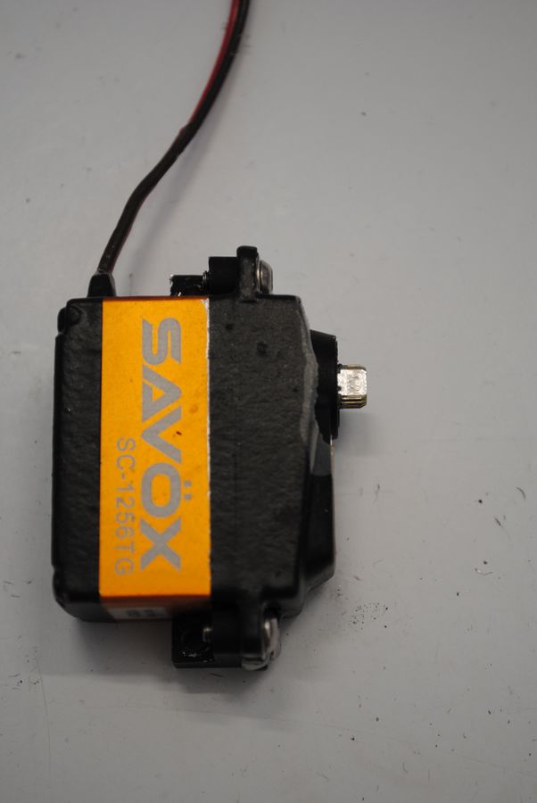

    Das Savöx-Servo in meinem Truggy hat den Geist aufgegeben. Genauer… Elektronik/Poti hat ne Macke und der Nullpunkt wandert wie er will. Also raus damit. Da das Servo aber sonst ok ist und ich es nicht wegwerfen will hab ich mir wieder mal eine Servowinde gebastelt.
    Erst hab ich die ganze Elektronik aus dem Servo rausgerissen, das Getriebe gefettet und das Servo danach mit Plastidip abgedichtet. Zur Steuerung werde ich ein ausgemustertes ESC verwenden.

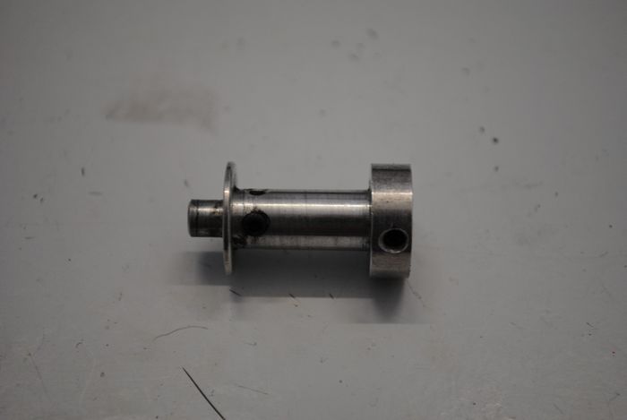

    Im zweiten Schritt habe ich der Servowelle eine Fläche an gefräst.

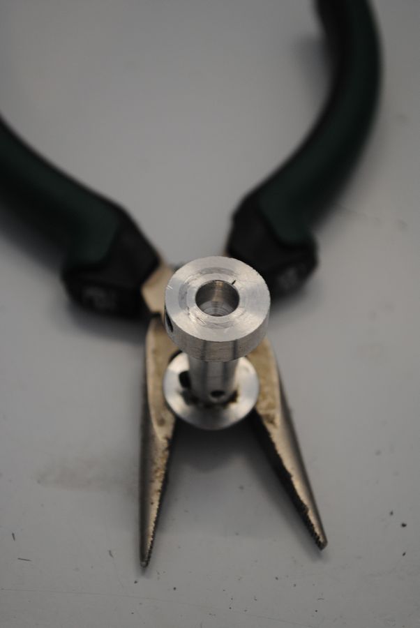

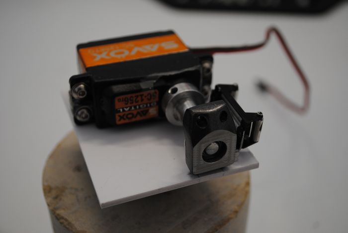

    Nun wurde eine alte RC4WD Winde geschlachtet. Die Bohrung der Seiltrommel, dort wo original der Motor sitzt, habe ich auf 6mm (Servowellendurchmesser) aufgebohrt und die Seiltrommel etwas abgedreht. In diese Bohrung kommt später die Welle und wird mit einer Madenschraube fixiert.

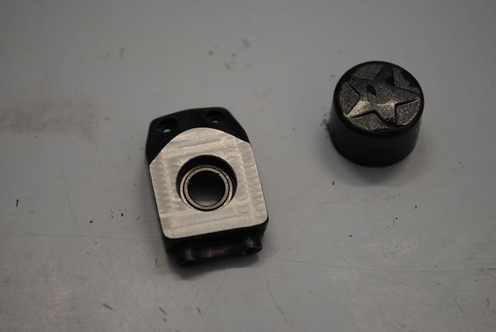

    Als Gegenhalter verwende ich den Flansch der Originalwinde. Hier habe ich lediglich den Deckel abgesägt und den Flansch plangefräst, damit das Ganze etwas weniger lang wird.

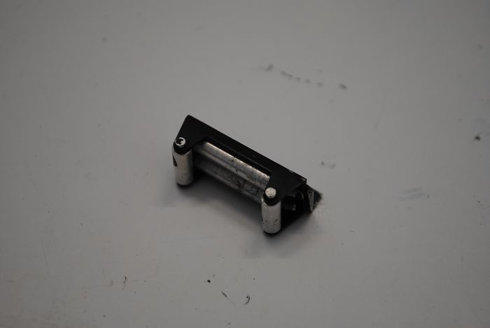

    Das Windenfenster wurde etwas gestutzt, damit ich das auch verwenden kann.
    Zur provisorischen Montage habe ich nun das Ganze mal auf eine ABS-Platte geschraubt um zu schauen ob auch alles passt … es passt.
    So … das wars mit der heutigen Resteverwertung … Razz

    Hmmmm ist ja wirklich gelungen, aber wie willst Du die montieren?
    Ist wie ich denke ein bisschen breit bzw. wird's schwierig werden den Servo Vernünftig Unterzubringen, meinst du nicht Confused
    Ich würde Versuchen es so ähnlich wie beim Differenzial zu machen, sprich mit Zahnrädern.
    Sowas in der Art (zweimal das kleine):
    http://www.rc-modelismo.com/bilder/produkte/gross/Nutech-Differenzial-Zahnrad-Kegelrad.jpg
    Dann könnte der Servo unter die Motorhaube Verschwinden und die Winde über die Zahnräder antreiben. Dies würde die Winde auch schön schmal machen und die Zahnräder könnten unter einer kleinen Abdeckung Verschwinden....nur so als Idee Wink

    Warum nicht innen, und nur einen teil des Servos herausgucken lassen, verkleiden Arrow fertig Wink

    Wäre trotzdem zu breit und würde auch nicht so schön aussehen, schau es Dir nochmal genau an Wink

    Die Winde wird überhaupt nicht zu sehen sein. Das einzige was man sieht wird das Seil sein, dass aus der Schnauze des Autos ins Seilfenster kommt ...

    Was genau hast du denn alles entfernt aus dem Servo?

    Die ganze Elektronik ausser dem Motor ... der Motor wird nun direkt vom Regler angesteuert.

    Hättest du nicht einfach den Poti durch einen normalen Widerstand ersetzen können? Oder bringt das andere Probleme mit sich?
    Ich habe das mal gemacht, habe da den Motor aber auch durch LEDs ersetzt und hatte so ein dimmbares Licht. (Je weiter der Steuerbefehl vom Ist-Zustand entfernt ist desto mehr Strom bekommt der Motor/Leds)

    Klar geht das ... da ich aber die Winde mit einen ganz normalen ESC ansteuere, brauche ich keinerlei Elektonik im Servo.
