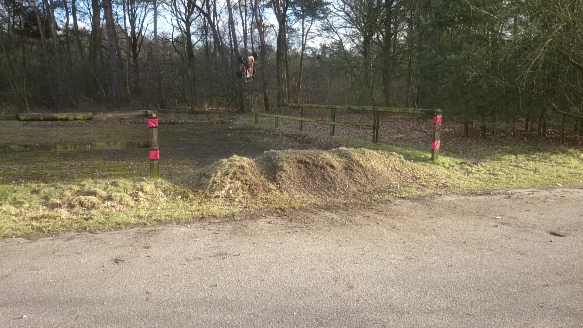

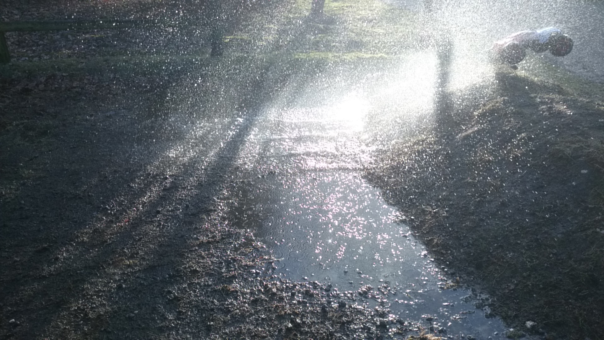

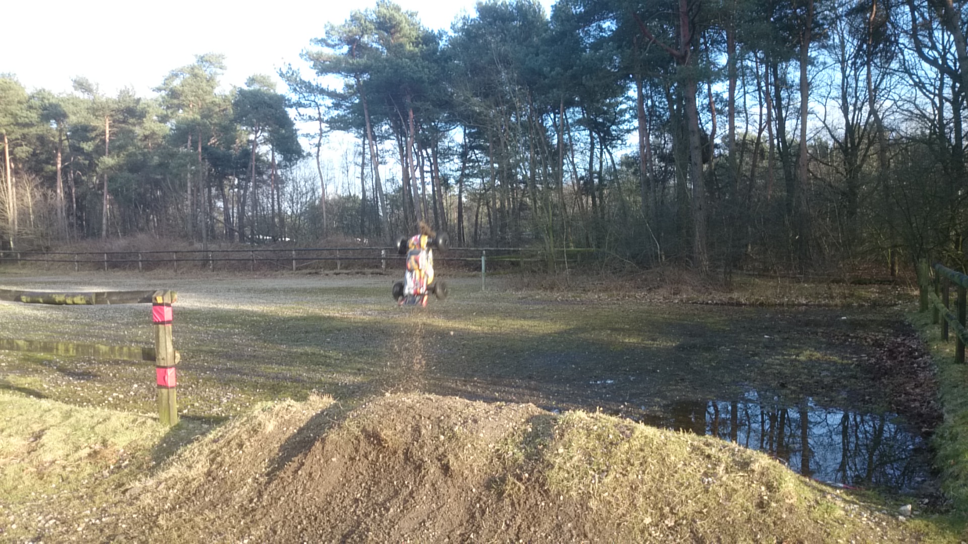

    Ich hänge mal einfach drei Bilder an, die ganz hübsch geworden sind vom Handy aus..

    Hatte ich ganz vergessen sehr schöne Bilder Smile echt klasse. Es ist immer schon neue Bilder zu sehen. Mein Sabertooth steht momentan nur rum weil ich am Nitro Circus rumbastel. Hinsichtlich des Sabertooth habe ich festgestellt nachdem ich die mit dem MT verglichen habe, dass ich den Servo nun anders einbauen möchte und zwar längs in fahrtrichtung, da die Servohalterung nicht das gelbe vom Ei ist. Diese gibt bei starkem einschlag sehr leicht nach und das Lenkgestänge gefällt mir auch absolut nicht, da es 1. zu kurz und 2. nur ein m3 Gewinde hat. hab mich schon ein wenig umgeschaut und ich denke ich werde auch hier auf alu umrüsten, damit eine steife Konstruktion mit der Chassisplatte entsteht. Des weiteren muss ich mich nach einer wheelie bar umschauen, da die Reibung durch die ganzen Upgrades minimiert wurde und er ständig auf 2 Rädern fährt Wink sobald ich diese Probleme beseitigt habe sende ich neue Bilder

    Tuh uns einen gefallen und mach bitte die Bilder kleiner Shocked
    Ich könnte meinen 15,6" Bildschirm 4x in ein Bild packen Shocked
