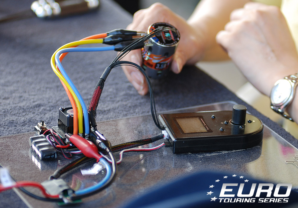

    Hier übrigens noch ein Pic von der EM 1/10 Tourenwagen,wo ein SpeedPassion Mitarbeiter das neue Analysetool demonstriert bzw. die SP-Piloten unterstützte.

    Ich hab es mir einwenig simpler vorgestellt… die Verkablung vom Regler zu Analysetool sieht ja haarsträubend aus Shocked
    Gibt es neue Infos bezüglich Softwehr Update?

    Vorerst noch keine verfügbar,da auch nicht nötig.Die aktuelle Software ist auf die aktuellen Motoren und Akkus abgestimmt.Laut SP wird es in diesem Jahr ganz sicher keine mehr geben,da sie z.Z. wichtigere Sachen zu tun haben.Im November steht nämlich eins der wichtigsten Rennen für sie an,die 1/10 Elektro Tourenwagen Weltmeisterschaft in Thailand.Die hat natürlich vorrang Smile
    Es ist auch noch nicht klar,ob das Tool schon in diesem Jahr oder erst anfangs nächstes Jahr auf den Markt kommen wird.Übrigens,so extrem ist die Verkablung gar nicht.Sieht nur so tricky aus,weil das Gerät ja auch noch am Laptop angeschlossen ist.Ansonsten geht nur ein Sensorkabel vom Motor zum Regler und Gerät,das Empfängerkabel zum Gerät und der Stromanschluss an den Regler.Kann entweder mit nem Akku oder direkt vom PC/Notebook gespiesen werden und dann braucht man eben dieses kleine Teil dazwischen.
    Wenn man nur die Daten am Tool einstellen will,kann man den Regler auch direkt über den Akku speisen.
    PS:Kannst dich ja auf der Website von SP auf dem Laufenden halten.Hier übrigens noch ein Bild des Analysetools und des separaten "Netzteils".
