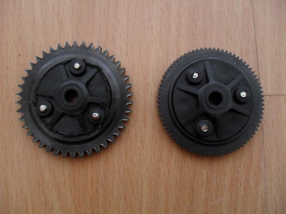

Hier mal ein Vergleich von Modul 1 zu 48DP.
Zugegeben, die Zahnradaufnahme sieht etwas unschön aus, aber es musste schnell gehen
Also mal kurz mit dme Bandschleifer ran und passend gemacht. _________________ Reely Pyro 8 Turn Hurricane Brushless

Jolly Jumper Baukastenschrauber
Anmeldedatum: 07.07.2009 Beiträge: 25 Wohnort: Hamburg-Harburg
Verfasst am: 03.04.2010, 23:22 • Titel: |
Naja, das Orgi- Ritzel ist ja aus Alu und sehr weich. Das nutzt ja sogar auf dem Plaste HZ ab.
Also stahl-Ritzel auf Stahl HZ wird wohl halten, ist nur die Frage, was als nächstes nachgibt  _________________ Lass mich Arzt - Ich bin durch! |
Polaris400CP Hop-Up Held
Anmeldedatum: 18.03.2010 Beiträge: 87 Wohnort: Rendsburg
Verfasst am: 04.04.2010, 09:27 • Titel: |
Das Alu Ritzel bin ich nicht gefahren. Ich hatte Stahlritzel in verbindung mit dem original Plastikzahnrad. Dann Stahlritzel mit Stahlhauptzahnrad. Und jetzt bin ich auf Modul 1 gewechselt. _________________ Reely Pyro 8 Turn Hurricane Brushless
