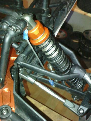

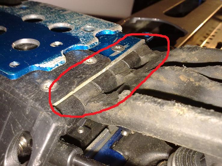

    an den roten stellen sollten normalerweise mechanische begrenzer für die querlenker sein..

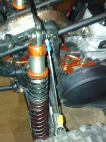

    so und als lösung hätte ich sowas mit drahtseil gedacht
    das finde ich eigentlich ganz gut, sieht zuverlässig aus
    was meint ihr dazu?
    das wäre wohl das einfachste
    edit: nein es würde nicht gehen neue skids zu verbauen da an den querlenkern ebenfalls material weggenommen wurde -.-'

    hm oder sollte ich an die querlenker plastikstreifen kleben und neue skids verbauen so wie downhiller?
    das wäre wohl besser als eine konstruktion mit stahldraht
    jo ich glaube so mache ich das!

    Deine Dämpfer werden dadurch nicht großartig überbeansprucht. Der Ferderwegsbegrenzer ist mehr zu Setupzwecken gedacht, um dem Wagen mehr oder weniger Griff durch das Ausfeder zu geben.
    Der einzige Weg bei deinem Wagen ist es, mit Hilfe der Seile eine Begrenzung zu erzielen. Das Ankleben der Begrenzung hat keinen Sinn, da die Platten durch die Kraft der Dämpfer bei dem Sprung immer wieder etwas gelöst werden.
    Die Querlenker sehen eher danach aus, als ob da jemand etwas dran herum geschnitten hat oder die Querlenker sind so gebaut.
    Der Querlenker müsste sich dort schon um 90° drehen, damt so ein Schaden entstehen kann. Die Dämpfer werden hier die Ausfederung dann begrenzen.
    Es gibt einige Fahrzeuge ohne Ferderwegsbegrenzung und die Dämpfer halten.
    On-Roader haben auch teilweise die Begrenzung. Dort steht nur der Setup-Aspekt im Vordergrund.

    ja aber wenn das alles keine auswirkungen hätte dann würde downhillers rodends auch nicht so aussehen
    hm also du hast wohl recht dass jeder kleber irgendwann nachgibt
    ich wüsste auch schon wie ich das seil anbauen würde
    nun brauch ich nur noch material
    klar ist für mich, es muss ein mechanischer begrenzer her

    Ich hab halt ganz andere Erfahrungen. Wie hier schon mal gesagt ... ohne Begrenzer hat es mir beim REVO die Dämpfer Rodends und dann auch noch die Dämpferstangen zerrissen. Und mit Setup hat das meiner Meinung nach nichts zu tun. Wenn ein Dämpfer voll ausfedert ist entweder das ganze Auto in der Luft oder zumindest die Achse ist voll entlastet. Hier nützt alles Setupen nichts.
    Im übrigen ... viele klagen oft über Spiel im Fahrwerk. Dies resultiert meisst aus ausgeschlagenen Dämpferrodend's!
    Wenn der Ausfederweg mechanisch über die Querlenker limitiert wird, muss der Dämpfer diese Kräfte nicht tragen. Und dies ist sicher anzustreben.

    Genau das hatte ich auch gemeint.Wenn das Fahrzeug aufgebockt ist dürfen die Stossdämpfer nicht komplett ausfedern da sonst das ganze Gewicht dranhängt.
    Ohne Begrenzer mag das zwar bei normaler Fahrweise halten aber bei nem mehrfachen Überschlag bei hoher Geschwindigkeit kanns ausreissen.
    Die Stahlseile auf den Bildern sind relativ simpel aufgebaut mit Ringkabelschuhen zum Crimpen aus dem Kfz-Bereich.Das dürfte die günstigste Lösung sein u.ist einfach herzustellen.Muss nur vernünftig gecrimpt werden Very Happy
