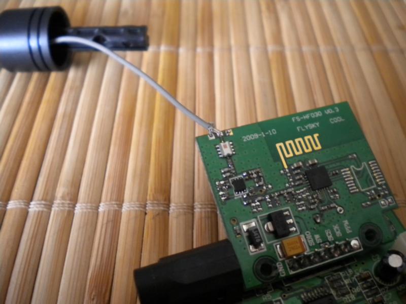

    BeitragVerfasst am: 29.10.2010, 13:56 •   Titel:
    moin
    ratet mal was kaputt war
    genau!!
    die antenne hatte ne kalte lötstelle
    bzw war sie so mies angelötet das das innere kabel beim einklappen der antenne abgerissen ist
    habs wieder angelötet und dann mit heißkleber fixiert
    und jetzt der hit
    als ich alles wieder zusammen bauen wollte hatte ich auf einmal die kabel vom batteriefach in der hand
    aber ohne batteriefach
    einfach abgefallen ohne drann gezogen zu haben
    man gut das der lötkolben noch warm war Wink
    auf jeden fall sollte der typ der das teil zusammengebastelt hat über einen berufswechsel nachdenken
    also jungs
    wenn eure funke mal blinkt wisst ihr bescheit Cool

    aber wenn sie funkt dann richtig
    ich musste ja ein bischen vom kabel ab machen um sie neu zu löten
    und hab danach einen reichweiten test gemacht
    also auto auf den hof gestellt
    7 häuser weiter gegangen und auch auf den hof gestellt(also 7 einfamilienhäuser dazwischen)
    und sie hat gefunzt
