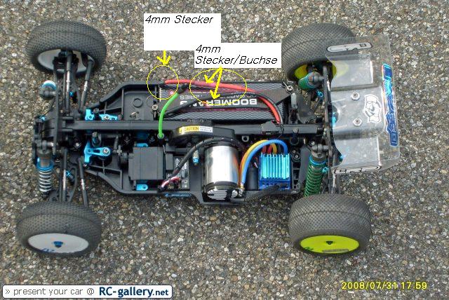

    Kommt darauf an. Die LiPos mit den Buchsen im Gehäuse brauchen ein selber gebasteltes Balancerkabel, andere LiPos haben ein fixes dran. Hat hier im Forum sogar noch ne Anleitung, wie man das Kabel basteln muss. Würd auf jeden Fall auf ein verpolsicheres System setzen, also z.B. 4mm Stecker am Plus- und 4mm Buchse am Minuspol.
    Ich selber verwende ja auch LiPos mit 4mm Buchsen im Gehäuse, stecke aber meinen Regler nicht direkt an (hatte schon mehr als eine Verpolung in 15 Jahren). Hab mir zwei 3,3cm² Kabelstücke von 3cm Länge mit 2 4mm Stecker an der einen und mit 4mm Stecker/Buchse an der anderen Seite ausgestattet. So kann ich die Kabel am LiPo einstecken und hab danach zum Regler einen sicheren Kontakt. Macht man jedoch die beiden 4mm Stecker direkt am Regler an und steckt den Regler direkt am Akku an, besteht einfach immer das Risiko einer Verpolung (kann in Hektik seeeeeehr schnell mal passieren).
    Den LiPos mit Hardcase wie den Orion, LRP, etc. liegen ja meistens eh schon Akkukabel mit dem Japanstecker bei. Somit muss man eigentlich nur den Stecker abschneiden und die Stecker und Buchsen anlöten.
    Hier sonst mal ein Bild von meinem DB-01 mit dem Orion LiPo. Hab dir eingezeichnet, wo die 4mm Stecker in den Akku gesteckt werden und wo die Verbindung zum Regler ist. Im Bezug auf Widerstand sicher nicht ideal, doch ist dies im Hobbybereich wohl eh egal.
