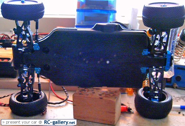

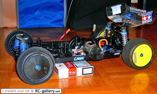

    Möcht euch hier auch gleich meinen Durga vorstellen,wenn ich darf Smile Hab ihn nun seit mehreren Monaten und ist in ner Race Spec Ausführung.Heisst im Klartext:komplette Aufhängung vom TRF 501X,Carbon Dämpferbrücken(3Racing),Alu Schwingenhalter(3Racing),teflonbeschichtete Lager für Lenkung,Alu Radträger hinten,Kardanwellen vorne,TRF Buggydämpfer,Federn-Set weiss vorne und Asso Federn hinten,Slipper mit Asso B4 Pads,Inbusschrauben rundum und die exzentrischen Riemenspanner.Gefahren wird er mit einem X11 7,5T mit sintered Rotor,Sphere Fahrtenregler,Airtronics 94575 Digital-Servo und z.Z. noch mit Futaba 40Mhz FM Empfänger(demnächst Futaba R603FF).
    Wieso "Race Spec"?Nun,er ist nicht nur zum bashen,sondern für den Renneinsatz gedacht und bei ersten Tests konnte er mit den Losi XX-4,Asso B44,etc. locker mithalten.Und mit einem LiPo ist auch der Gewichtsunterschied nicht so extrem.
    Einziges Manko aus meiner Sicht:man kann fast nicht mit weniger als 6,5T Brushless fahren,da schon mit dem 15-er Ritzel ne recht knappe Sache.Und leider passt ja das 96-er HZ vom TRF nicht einwandfrei(streift minimal).
    Ansonsten ein geniales Fahrzeug,dass mächtig viel Spass macht.Übrigens,noch was zu den Diffs:in der Anleitung steht ja,dass man die Diffscheiben mit Gummikleber anbringen sollte.Fälschlicherweise kleben nun aber Leute diese dann mit Sekundenleim.Es empfiehlt sich dazu aber was besseres,nämlich richtiger Gummileim:Veloflickleim Smile Was andere zum flicken der Veloschläuche nehmen,nimm ich zur Fixierung der Diffscheiben.Vorteil:sie halten sauber und man kann den Kleber restlos entfernen.
    So,und nun noch paar Bilder.
