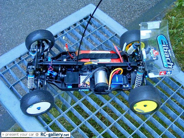

    @migigu:Jepp,bestell meine Sachen alle nur beim Planeten,da ich den Andi und den Reto nun schon seit Jahren kenn und sehr zufrieden bin.Klar hab ich ihn auf Brushless umgebaut,musste einfach erst nen passenden Motor finden(7,5T).Weil ja das 96-er HZ nicht passt,bin ich mit Übersetzungen noch eingeschränkt.Aber ab Juni kommen nebst nem Haufen guter neuer Teile für das DB-01(verstärkte Teile,Alu Schwingenhalter,Mittelfreilauf für DB-01/TRF 501,etc.) auch neue Ritzel(12-14).
    Die TRF Dämpfer hab ich nur genommen,weil ich sie vom Andi als super Angebot offeriert bekam.Warte jetzt nur noch auf die hinteren Asso Federn.
    @Runda:Evtl. schon,aber ist nicht das Gleiche.Während der Durga doch nen super geschützten Antrieb hat,ist der vom TRF doch ziemlich offen.Auch hatte ich keinen Bock wegen einem Auto Akkus umzubauen.Beim Durga passen meine LiPos und meine Side-by-Side locker rein.
    Auch macht ja gerade das tunen einen guten Teil des Hobbies aus Smile Oder wieso meinst du,dass viele ihren Golf oder Manta aufmotzen und dabei fast so viel Geld wie für nen Porsche ausgeben Wink ?

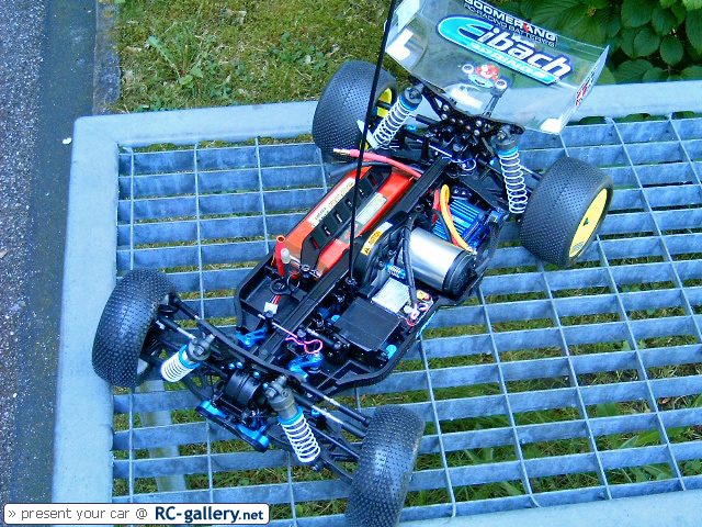

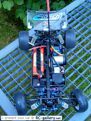

    Hier noch ein aktuelles Bild.Hab jetzt die komplette Alu Lenkung von 3Racing drin.Die ist vom Aufbau her identisch wie die Kunststoff.Und um das Problem mit den Spacern bei den Lenkstangen zu beheben,hab ich nen Trick:einfach die Lenkungsstrebe um 180 Grad drehen.So kann man auch noch den Ackermann einstellen.Im Normalzustand geht dies leider nicht,da sonst die Lenkstangen am Bulkhead ankommen und blockieren können.
    Hab jetzt zusätzlich im X11 7,5T den 12,5mm sintered Rotor drin.Damit geht der Wagen hööööllisch ab und ist fast schon heftiger als mit dem 6,5T mit dem bonded Rotor Smile Auch hatte ich mit dem Brushless etwas Probleme mit den blöden Radmuttern,die immer von alleine auf gingen.Doch jetzt hab ich die Muttern von HotBodies mit den Zähnen dran.Die darf man jedoch nur handfest anziehen,da man sie sonst fast nicht mehr aufkriegt.
    Bereift ist er vorne mit nem Hole Shot in M3 und hinten nem Square Fuzzie in M3.Auf hartem Untergrund haben sich diese beiden sehr gut bewährt.

    Wunderschön anzusehen Smile
    Der Durga dürfte nunmehr der erste vollwertige Ersatz für Team Losis XXX4/G+ Buggy sein, den er dazu noch in allen Belangen (außer vielleicht Gewicht... aber hey, gibt ja Lipos Wink ) vom Fahrverhalten über Robustheit bis zum "Bling-Bling-Faktor" übertrifft.

    Nun,wir haben schon mal nen direkten Vergleich gemacht:nen Losi XX-4 WE mit Vortex 7,5T,Sphere und Orion SHO4200 Akkus gegen Durga mit X11 7,5T,Sphere und Orion SHO Akkus.Das DB-01 konnte da loooocker mithalten und hatte für mein Empfinden ein viel angenehmeres Fahrgefühl,während der Losi das etwas bessere Flugverhalten hatte.
    Im Endeffekt ist die Durga sicher (mit etwas Tuning) wettbewerbsfähig Smile Und im Juni kommen dann noch das verstärkte Chassis,verstärkte Chassisteile,Mittelfreilauf,Titan-Spurstangen(blau!),Alu Schwingenhalter und noch paar Teile.Bin jedoch mit den normalen Spurstangen sehr zufrieden,werd mir jedoch sicher noch das härtere Chassis zulegen und dann nen zweiten Wagen aufbauen:einen komplett steif und einen mit etwas Flex Wink
