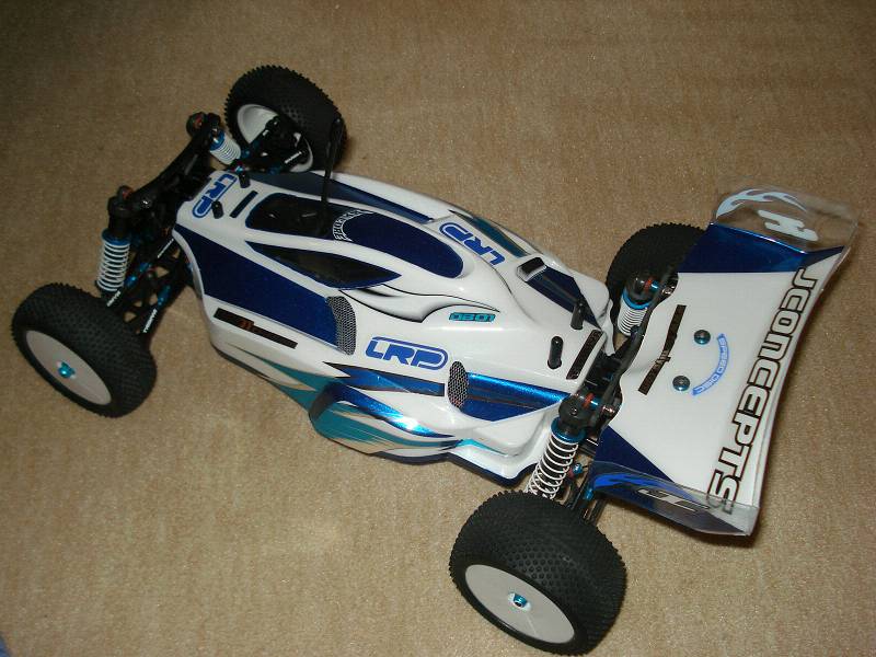

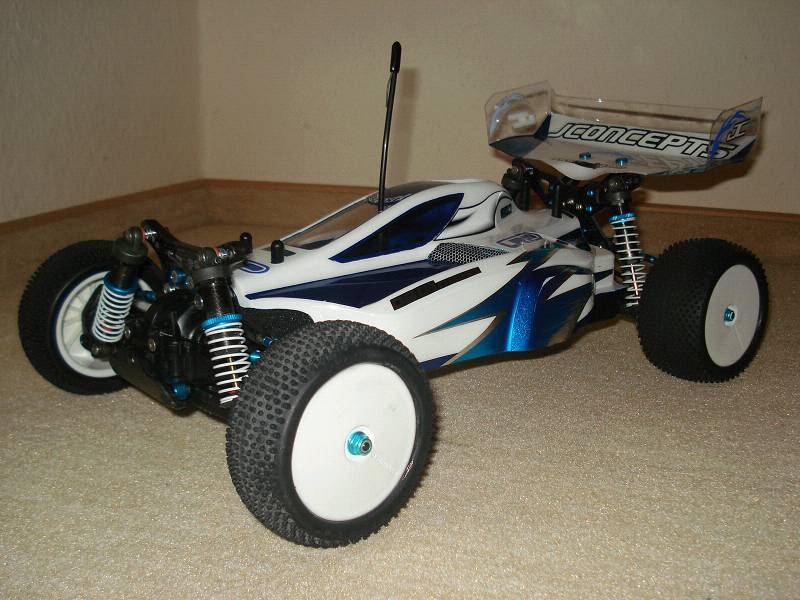

So, meine Baldre Karo ist fertig, hier mal zwei Bildchen für Euch, passt wesentlich besser über meinen Motorkühler und über dem Carson Lüfter ist min 7 mm Platz, also für gute Belüftung ist gesorgt ... die KAro schließt rundum ab und liegt überall sauber auf dem Chassis auf... Dreck ade
Grundfarbe; weiß/blau metallick

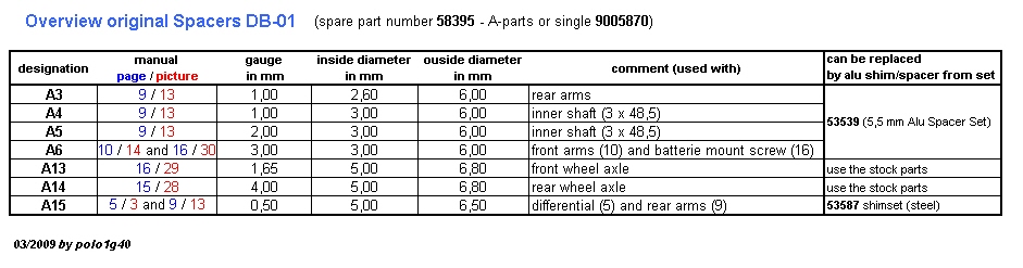

für ein engl. Forum hatte ich mal eine Übersicht über die original Spacer des DB-01 erstellt, hier sind in der Anleitung ja nur Bezeichnungen wie A3 usw. vorhanden, wenn man den Grußrahmen nicht mehr hat muss man anfangen zu raten, welche Abmaße die Spacer haben..daher eine Übersicht mit Alu SPacer bzw. Shim ALternative, vielleicht hilfts jemandem.

Sieht supper aus des Auto !
Hast du den sleber lackiert??
Wie viel geld mustst du reinstecken damit der so aussieht?? |

schönes Teil aus was für Material hast Du die Lüftunggitter gefertigt

S'Lüftigsgitter bechuunsch i jedem Baumärt, also Jumbo oder Obi oder Migros Do It. Ich han normals Flüügegitter gnoh. _________________

@wide: Wie chimera schon schreibt, habe ich auch nur Fliegennetz benutzt, der Slipper funzt eigentlich ohne Probleme, könnte ihn hier auf der Lehmstrecke sogar noch weiter öffnen...das mit der Hülse ist mir auch schon aufgefallen, hatte das dann geändert...
@Till25: ja die Lackierung habe ich selber gemacht, ist mit dem Tamiya Klebeband aber kein Problem....
gut, sehen tust du die
TRF Buggy Dämpfer ca. 60€
die Carbonbrücken (vorn doppelt) ca. 60€
die Spannachsen ca. 25€
paar Titan und Aluschrauben (die aus Alu sind übrigens Müll, gleich weglassen ) ca. 30€
Stabisatz ca. 14€
2 x Sprühlack Lexan je ca. 6.50 €
+ alle Teile die man nicht so von Außen sieht oder die von der From gleich aber verstärkt sind .... kommt so einiges zusammen
