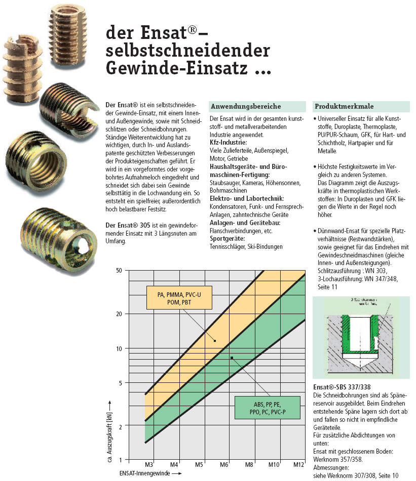

    bezüglich Gewindeeinsätze gibt es eine weitere gute Alternative - Ensat Einsätze ...gibt es bis M2.5 und sollen lt. Erfahrungen in anderen Foren, sehr gut halten, hat die schonmal jemand von euch eingesetzt oder Erfahrungen damit...
