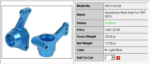

@all: gestern beim fahren ist mir der hintere Achsschenkel gebrochen. Der Kugelkopf ist abgerissen. Gibt es da auch verstärkte?
Machen da welche aus Alu sinn?

Ja, gibt es. Es gibt jedes Teil als verstärkte Version. Die Alu machen nur dann Sinn, wenn du a) auf den verstellbaren Radstand am Radträger verzichtest (ist dann nicht mehr möglich) und b) dich etwas intensiver mit dem abstimmen im Bezug Rollzentrum befasst. Denn bei den Alu werden die Querlenker anders befestigt und jeder Millimeter Höhenunterschied hat Einfluss auf das Fahrverhalten, ebenso wo man den Kugelkopf anbringt.
Man muss also je nachdem auf jedem Untergrund neu abstimmen, damit man hinten immer etwa gleich viel Griff hat. Mit etwas Know-How im Bezug auf Setup kein Problem (gibt ja genug Bücher darüber zum lesen). _________________

aber wenn hinten der Kugelkopf abreizt, dann solltest du eher diesen verstärken und nicht den Achsschenkel, also z.B. wie vorne die Kugelköpfe aus Stahl nehmen...

@polo1g40: es hat den Kugelkopf samt Plastik abgerissen. Jetzt ist da nur noch der Achsschenkel aber ohne Kugelkopfbefestigung halt.

@chimera: wo gibt es den denn in verstärkt? Beim Planeten hab ich ihn nicht gesehen. Bei Modellbau S....l auch nicht.

also ich fahr die hier von 3racing und die halten bisher ohne Problem, einfach mal nach der Artikelnummer googeln...
bzw. das Original von Tamiya findest Du auch beim S..l unter der 53962... hier musst Du aber wie beschrieben von Chimera die optimale Einstellung wieder ausprobieren, da etwas andere Form... _________________ DT-02 SFG

@casimir: Doch, beim Planeten hat es sie. Stehen eben nicht unter "DB-01 verstärkte Radträger", sondern unter "originale Radträger vom TRF 501". Ahaaaa, der TRF hat ja verstärkte Und um dein Problem in Zukunft beheben zu können, solltest du vielleicht den Kugelkopf auf der Gegenseite mit ner Mutter sichern, dann kann es dir gar nichts mehr ausreissen. _________________
